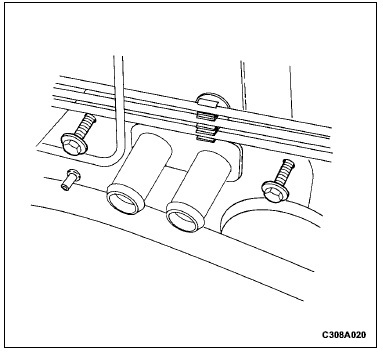

Salex Posted October 21, 2011 Share Posted October 21, 2011 2. La mine e invers: furtunul de tur e conectat in partea de sus, iar celalalt, fireste, in partea de jos. Nu stiu daca asa e corect (desi tind sa cred ca da). Hai sa clarificam si sa folosim repere clare, nu de genul "sus-jos". Deci, intrarea in calorifer este cea din stinga (masinii, soferului), respectiv ce mai apropiata de coloana de directie. Furtunul care intra acolo este cel care pleaca de linga bobina de inductie, din asa zisul "suport EGR si bobina de inductie". Este drept ca furtunul asta merge in sus . Celalalt furtun, cel de la iesirea caloriferului, merge intr-o conducta de plastic, cea de pe traseul radiator-pompa de apa. Link to comment
Catalin99 Posted October 21, 2011 Share Posted October 21, 2011 Nu stiu exact daca replica lui Salex imi era adresata si mie, dar in momentul in care am cerut explicatii ma refeream strict la intrarea/iesirea din "plamanul"instalatiei de GPL, pentru ca stiu care este turul si returul la circuitul masinii, implicit intrarea/iesirea din calorifer (asta si datorita explicatiilor mai mult decat cuprinzatoare ale lui Salex privitor la grosimea stuturilor, furtunelor etc). Nedumerirea mea era legata de circuitul antigelului la GPL. Si tot datorita indrumarilor lui Salex, am reusit sa aduc mai aproape de functionarea normala, incalzirea masinii. Pentru ca acum baga muuuult mai bine caldura decat inainte. Multumiri inca o data pentru amabilitate. Link to comment
Amentys Posted October 21, 2011 Share Posted October 21, 2011 dar in momentul in care am cerut explicatii ma refeream strict la intrarea/iesirea din "plamanul"instalatiei de GPL, pentru ca stiu care este turul si returul la circuitul masinii, implicit intrarea/iesirea din calorifer (asta si datorita explicatiilor mai mult decat cuprinzatoare ale lui Salex privitor la grosimea stuturilor, furtunelor etc). Nedumerirea mea era legata de circuitul antigelului la GPL. Exact. Deasemenea explicatia mea era legata DOAR de conectarea furtunelor la vaporizatorul de gpl. Salex, mai citeste o data postul meu . Hai sa clarificam si sa folosim repere clare, nu de genul "sus-jos". Deci, intrarea in calorifer este cea din stinga (masinii, soferului), respectiv ce mai apropiata de coloana de directie. Furtunul care intra acolo este cel care pleaca de linga bobina de inductie, din asa zisul "suport EGR si bobina de inductie". Este drept ca furtunul asta merge in sus . Celalalt furtun, cel de la iesirea caloriferului, merge intr-o conducta de plastic, cea de pe traseul radiator-pompa de apa. Dar de data asta am eu ceva dubii in legatura cu precizarea ta privind ordinea conectarii la calorifer. Tocmai de asta am fost in curte si am verificat la fiecare din cele 3 Leganze din dotare cum sunt pozitionate turul si returul. Prin urmare, la toate 3 intrarea in calorifer se face prin conducta din dreapta, iar iesirea prin stanga. Deci, ori sunt montate incorect la mine, ori la tine. Sau, de ce nu, ai explicat gresit . Link to comment
Salex Posted October 21, 2011 Share Posted October 21, 2011 (edited) Dar de data asta am eu ceva dubii in legatura cu precizarea ta privind ordinea conectarii la calorifer. Tocmai de asta am fost in curte si am verificat la fiecare din cele 3 Leganze din dotare cum sunt pozitionate turul si returul. Prin urmare, la toate 3 intrarea in calorifer se face prin conducta din dreapta, iar iesirea prin stanga. Deci, ori sunt montate incorect la mine, ori la tine. Sau, de ce nu, ai explicat gresit . Poate ca eu am explicat gresit, e un punct de vedere. Insa , conform manualului de service, 7A-28, lucrurile stau asa (citez): Installation Procedure 1. Install the left heater hose to the coolant inlet line fitting … 2. Install the right heater hose to the fitting below the intake manifold … PS: La GPL nu ma bag, nu m-am bagat vreodata. Ce am zis vis-a-vis de IN/OUT calorifer se datora, in primul rind, recomandarii de a inversa (pentru putin timp, mai exact pe timpul curatarii/spalarii instalatiei) furtunele caloriferului. Edited October 21, 2011 by Salex Link to comment
Amentys Posted October 23, 2011 Share Posted October 23, 2011 (edited) Bun, atunci, din punctul tau de vedere, te rog sa repeti, asa cum ai precizat in citat, care e stanga masinii si a soferului si care sunt tevile in/out. Pun si obiectul cu pricina, sa fie mai clar. Deci, intrarea in calorifer este cea din stinga (masinii, soferului), respectiv ce mai apropiata de coloana de directie. Furtunul care intra acolo este cel care pleaca de linga bobina de inductie, din asa zisul "suport EGR si bobina de inductie". Este drept ca furtunul asta merge in sus . Celalalt furtun, cel de la iesirea caloriferului, merge intr-o conducta de plastic, cea de pe traseul radiator-pompa de apa. Iar ceea ce e scris in manual, ce ai citat tu, cred ca este indicat d.p.d.v. al mecanicului/reparangiului s.a.m.d., care sta in fata masinii, cu privirea/fata/cozorocul de la sapca (asezata in modul clasic, desigur) indreptate catre... admisie/peretele de foc/parbriz etc . Parerea mea. Edited October 23, 2011 by Amentys Link to comment
Viktor Posted October 23, 2011 Share Posted October 23, 2011 Mai mai mai, daca eu cunosc sistemul de racire, stiu care este turul si returul caloriferului, e la genunchiul broastei sa gasesc turul pentru GPL. Link to comment
Salex Posted October 23, 2011 Share Posted October 23, 2011 M-am uitat in seara asta cum sint montate furtunele la MOS, recunosc ca ai reusit sa ma faci sa am indoieli ! Totusi, la mine furtunele sint conectate asa cum am zis anterior . Pe imaginea pusa de tine, intrarea ar fi teava din dreapta iar iesirea teava din stinga. A existat o singura interventie la motorul meu intr-un service autorizat Daewoo/RAR. La vremea respectiva (2002 sau 2003) nu ma bagasem deloc sub capota, nu pot sa garantez ca furtunele au fost dintotdeauna asa sau, cu ocazia interventiei respective, au fost inversate. Singurul lucru de care sint absolut sigur este ca tevile caloriferului au diametre diferite iar furtunele au fost montate intotdeauna asa cum le-am "luat in primire" in 2007. Link to comment

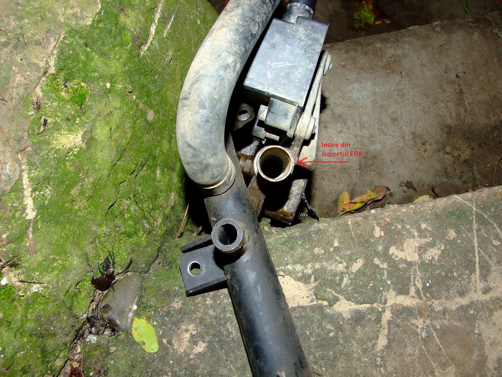

Catalin99 Posted October 23, 2011 Share Posted October 23, 2011 (edited) @Viktor Da, jos e legat turul si la mine, dar nelamurirea era generata de faptul ca furtunul "turului" ce intra la vaporizator este mai " moale" creandu -mi impresia ca parca ar fi fara lichid in el. Nu am vreo schita sau manual la instalatia GPL si nici nu are indicatii privind turul/returul, iar conductele (stuturile de intrare/iesire) au acelasi diametru. Multumesc pentru informatie. Edited October 23, 2011 by Catalin99 Link to comment
Viktor Posted October 23, 2011 Share Posted October 23, 2011 N-am ideie cum e legata instalatia GPL, in schimb, logic este intr-un singur circuit. De ex: daca e legata pe turul caloriferului, inseamna ca ala e turul pentru GPL, nu? Link to comment
Amentys Posted October 24, 2011 Share Posted October 24, 2011 (edited) Mai mai mai, daca eu cunosc sistemul de racire, stiu care este turul si returul caloriferului, e la genunchiul broastei sa gasesc turul pentru GPL. Viktor, vad ca trebuie sa mai citesti si tu o data postul meu in care am "pomenit" de turul de gpl. Stiu care e. Si cel al caloriferului stiu care e. Si Catalin99 stie. Multa lume stie. Iar cine nu stie si vrea sa afle, nu trebuie sa desfaca niciun furtun. Nu trebuie decat sa porneasca motorul (rece) si sa pipaie/insface furtunurile care duc catre calorifer. Cel care devine cald/fierbinte primul, ala e turul. Sau, cum ai zis si tu, furtunul mai gros e turul. Sau ala care pleaca direct din chiulasa, ma rog, suportul EGR-ului (cel putin in cazul Leganzei). Ce mare branza, flori la ceas, genunchiul broastei. Ok ? Singura nelamurire (asta pana trec pe la un service, ca sunt si eu curios acum) este ca nu stim unde ar fi mai bine sa fie montat turul pe vaporizatorul de gpl (in partea de sus sau in partea de jos). Personal, tind sa cred ca prin partea superioara (in cazul asta fac analogie cu ordinea conectarii la radiatoarele auto sau de ce nu, a caloriferelor domestice). M-am uitat in seara asta cum sint montate furtunele la MOS, recunosc ca ai reusit sa ma faci sa am indoieli ! Totusi, la mine furtunele sint conectate asa cum am zis anterior . Pe imaginea pusa de tine, intrarea ar fi teava din dreapta iar iesirea teava din stinga. A existat o singura interventie la motorul meu intr-un service autorizat Daewoo/RAR. La vremea respectiva (2002 sau 2003) nu ma bagasem deloc sub capota, nu pot sa garantez ca furtunele au fost dintotdeauna asa sau, cu ocazia interventiei respective, au fost inversate. Singurul lucru de care sint absolut sigur este ca tevile caloriferului au diametre diferite iar furtunele au fost montate intotdeauna asa cum le-am "luat in primire" in 2007. Asadar, ca sa inteleaga toata lumea, fara sa existe vreo urma de indoiala, daca ne uitam la poza (o mai pun o data) si luam in calcul ce ai zis anterior, atunci la masina ta intrarea e pe la teava din dreapta (cea ingusta) si iesirea prin stanga( cea cu diametrul mai mare). Ok? Dar daca ti-as spune ca acum stiu 5 Leganze la care alimentarea caloriferului se face prin conducta mai groasa, prin furtunul cel gros, care pleaca din motor de la stutul/iesirea cu diametrul mai mare (cel de la suportul bobinei si al EGR-ului) ? Mmm... cum o fi corect ? Edited October 24, 2011 by Amentys Link to comment
Catalin99 Posted October 24, 2011 Share Posted October 24, 2011 @Viktor Fara suparare, dar nu e logic nimic, atata timp cat in ecuatie intra si factorul uman. Si aici, ma repet, ca urmare a interventiei mecanicilor, mai mult sau mai putin priceputi, e foarte posibil ca din nestiinta sau alte motive, sa se fi inversat la GPL turul cu returul. Si aici intervine lipsa de logica: Ce faci daca pe turul caloriferului este legat returul la vaporizator? Neavand nici o schema de montaj dupa care sa ma ghidez, am apelat la forum, in ideea ca vreo persoana care se pricepe, sa ma ajute cu un raspuns, eventual si cu o solutie. Chestiunile de logica elementara si deductiile gen "daca e legata pe turul caloriferului, inseamna ca ala e turul pentru GPL, nu?", nu ma ajuta cu nimic. No offence, stiu ca esti bine intentionat, dar raspunsul nu este cel asteptat de mine. Link to comment
