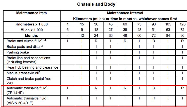

florin_see Posted April 6, 2012 Share Posted April 6, 2012 Salutare tuturor Sunt si eu proaspat posesor de Leganza din 2000 Automata Vreau sa fac o revizie la masina si sa schimb uleiu de la cutie + fiiltru eventual la Bosch Car Service Propietaru o avea din 2005 si nu a umblat la cutie deloc la luato la 68 de miii si acuma are 103 mii Nu stiu ce sa fac sa il schimb sa nu il schimb,imi e frica sa nu pice cutia,merge f bine dar cam parca smuceste a4 a...parca are niste ani uleiu ala Dati-mi un sfat si daca e cineva capabil sa il schimbe in Buc si aveti cunostinte...un PM ar fi de mare folos ! Link to comment
mihai72ro Posted April 7, 2012 Share Posted April 7, 2012 (edited) Uleiul la cutia de viteze din cate stiu nu se schimba; se completeaza. Edited April 7, 2012 by mihai72ro Link to comment
Wolfman Posted April 7, 2012 Share Posted April 7, 2012 La cutia de viteze automata de la orice masina se schimba uleiul si filtrul, vezi intervalul de revizii in manual. Link to comment
florin_see Posted April 7, 2012 Share Posted April 7, 2012 (edited) Pai aia e ideea ca uni zic ca se complecteaza uni zic ca se schimba...pana la urma imi este si frica sa nu faca figuri cutia dupa ce ii schimb (sa nu mai schimbe treptele e.t.c PS @Wolfman : Am luat pana la urma leganza din 2000.Ms ptr sfaturi sunt foarte multumit siincntat de ia...nu ma asteptam sa fie asa cum este Edited April 7, 2012 by florin_see Link to comment
Salex Posted April 8, 2012 Share Posted April 8, 2012 On 4/7/2012 at 10:21 AM, florin_see said: Pai aia e ideea ca uni zic ca se complecteaza uni zic ca se schimba... Eu unul nu inteleg ! Exista informatii destule si pertinente (documentate cu manuale !) pe majoritatea forumurilor auto. Avem sectiune dedicata manualelor, exista manual de Leganza, se specifica limpede cum trebuie tratata cutia de viteze automata ... Nu inteleg de ce nu faci ce iti spune manualul tehnic si esti dispus sa pui urechea la ce spun unii sau altii ! De ce nu crezi ca manualul de intretinere este cea mai pertinenta sursa de informatii pentru intretinerea masinii tale ? Link to comment
florin_see Posted April 8, 2012 Share Posted April 8, 2012 (edited) Pentru ca are o varsta masina si stiu cazuri reale cand uleiul a fost inlocuit si apoi cutia nu a mai mers in parametri normali.Sincer... mi-e frica rau de episodu asta Edited April 8, 2012 by Salex Link to comment
Salex Posted April 8, 2012 Share Posted April 8, 2012 1. Arata-mi si mie, in manualul tehnic, vreo referire la virsta masinii. 2. Citeste cu atentie manualul de utilizare, vezi care este durata medie de utilizare a masinii. 3. Din ce inteleg, tu nu vrei un sfat tehnic, tu vrei o recomandare "a la" mama Omida, pe care, culmea, esti dispus sa pui mai mare pret. In conditiile astea, a mai aparut inca un element pe care nu-l inteleg si anume: care este rolul intrebarilor tale ? Link to comment
florin_see Posted April 8, 2012 Share Posted April 8, 2012 Bun Eu am vrut doar sa intreb daca cineva a mai facut asa ceva sau nu.DE CE intrebarearea asta tampita?Pentru ca exista riscu ca cutia in sine sa nu mai functioneze.Ei degeaba spun ca revizi si bla bla bla pentru ca in manual nu garanteaza nimeni nimic Nu vreau "ala mama omida" dar am avut un fiat hidramat si la fie care revizie cand schimbam uleiu din cutie trebuia sa schimb / repar si cutia Tu alex spre exemplu ai manuala sau automata ? Ai mai facut schimb la cutie hidramata ? Au fost plobleme cu cutia apoi? Link to comment
