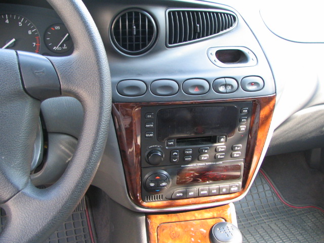

silviu2403 Posted September 26, 2006 Share Posted September 26, 2006 Salut ovi_jer, vad ca esti veteran. Spune-mi te rog eu am in bord deasupra la clima sistemul audio care are doar caseta. Este de dimensiune mare 2 Din. Are egalizator, un procesor de sunet, pozitionare in functie de cate persoane sunt in masina. Nu are cd deasupra la casetofon. Nu ar trebuii sa aiba si cd sau cd-changer. Sti cumva unde trebuie sa ma uit daca are cd-changer. cand apas butonu de cd zice no-disc si revine pe radio. Propietarul nu a stiu sa-mi zica daca are sau nu iar eu nu am reusit sa ma uit. I se poate pune cd daca nu are? Mersi Salut A si inca ceva. Caseta de directie la leganza am vazut ca e hidraulica si nu electro-hidraulica, deci stiu ca nu f scumpa. Ai idee cat e una noua. Sper sa nu fie stricata, dar in 9000km nu prea vad cum sa se strice. Link to comment
ovi_jer Posted September 26, 2006 Share Posted September 26, 2006 Toate casetele de directie la daewoo sant hidraulice cu pompa angrenata mecanic.Apar probleme la ele(joc la cremaliera sau pierderi ulei pe semeringul pinionului) dar dupa 100k km. Ce model de leganza este?Poti sa pui o fotografie cu sistemul audio? Link to comment

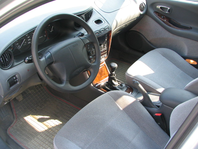

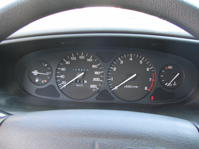

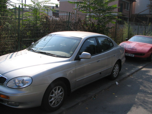

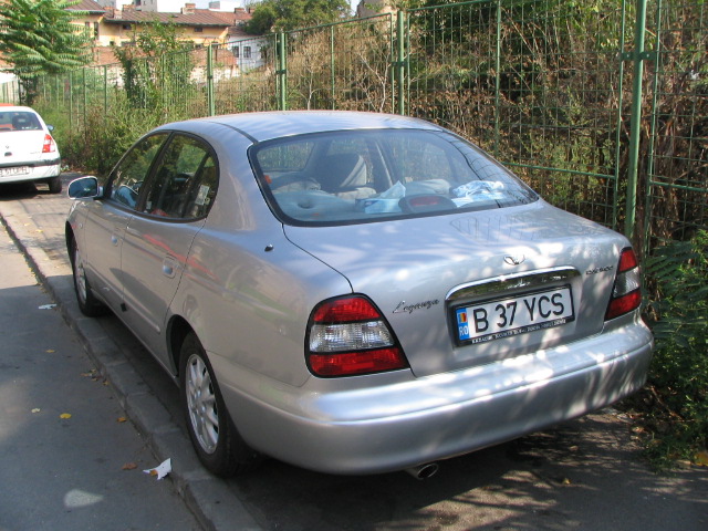

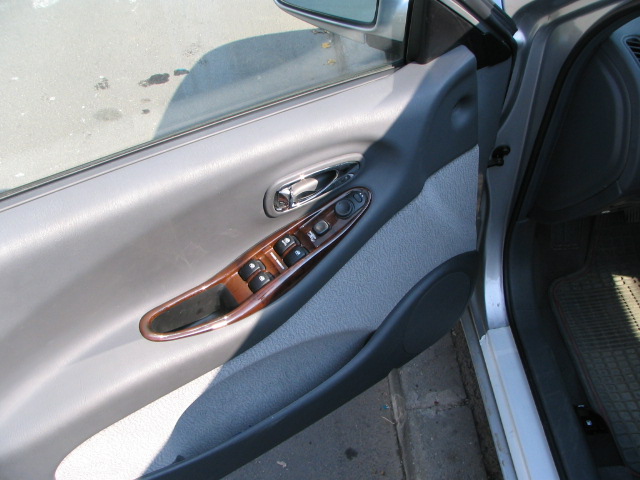

silviu2403 Posted October 1, 2006 Share Posted October 1, 2006 Au venit si pozele.[attachme t=21373:attachment] Link to comment
ovi_jer Posted October 1, 2006 Share Posted October 1, 2006 Sa o stapanesti sanatos.Din poze pare a nu fi un model pentru romania. Magazia CD se afla in portbagaj in partea stanga sus chiar sub luneta. Nu vad in poze reglajul farurilor care trebuia sa fie in stanga butonului de reglare a intensitatii luminii la bord. Link to comment
Mircea Posted October 1, 2006 Share Posted October 1, 2006 Da, ai pus mana pe o MASINA! Felicitari, s-o stapanesti sanatos si fara evenimente! E ciudat ca ai CDX, are clima si magazie de CD-uri dar n-ai tapiterie din piele. In ce bani ai luat-o? Link to comment
