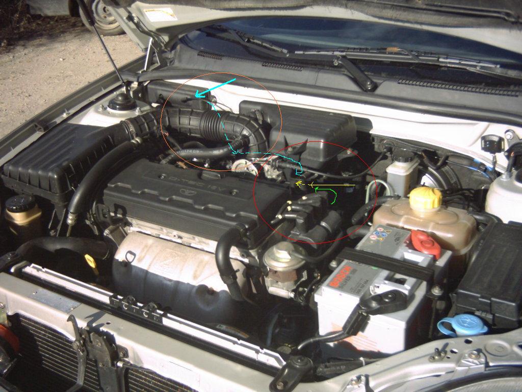

Amentys Posted January 31, 2007 Share Posted January 31, 2007 (edited) Tot o problema la caldura: nu merge butonul de directionare a aerului. Imi trimite aer mai mult inspre fata,dar sufla si pe la gurile spre geam si spre picioare,dar mult mai putin. E o problema mai ales acum,iarna, pt ca trebuie sa am parbrizul impecabil,nu aburit. Am dat jos masca cu "insertii de mahon" , am desfacut si partea cu butoanele de directionare si reglare,dar parea totul in regula. Ce am observat e ca butonul de directionare nu are functie electrica, ci foloseste ...aerul (sau poate ma insel). Oricum, daca stiti, dati-mi un sfat... Adaugare : dupa vreo ora am mai desfacut si torpedoul si am verificat toate furtunasele,dar acestea sunt la locul lor,insa am deschis capota,si,in dreapta a masinii, pe peretele caroseriei ies 2 furtunase de plastic: unul face legatura cu furtunasul negru din bord de la butonul de directionare,iar celalalt,alaturat,are capatul de intrare in "SOURCE" (ce mi-e ciuda mi s-a stricat tel. si nu pot face poze), iar capatul de iesire nu era bagat in nimic. Nu cred ca e un furtun de vacuum, ci prin care (teoretic) ar intra aer, dar m-am uitat peste tot in compartimentul motor,insa n-am vazut nici o iesire/intrare pt acest furtunel. Stiu ca pare fara poze, dar poate cunoasteti situatia... Multumesc ! Edited January 31, 2007 by iulian19 Link to comment

Amentys Posted January 31, 2007 Share Posted January 31, 2007 (edited) Pai,butonul de directionare a aerului in interior ( fata,geam,picioare) e defect.In orice pozitie ar fi invartit,aerul nu isi schimba directia. Am observat ca e pneumatic,dar nu gasesc sursa defectiunii. Stiu ca se intelege greu fara poze, dar altfel n-am cum. Poate stiti vreo legatura a acestui buton cu vreo sursa ce aer din compartimentul motor sau din bord... Edited January 31, 2007 by iulian19 Link to comment

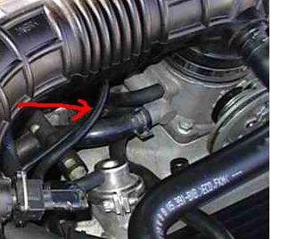

ovi_jer Posted January 31, 2007 Share Posted January 31, 2007 Este vacumatic. Care este defectul si cum ti-ai dat seama de asta? Dai sursa de aer pe picioare si iti baga la fata? Dai sursa de aer la geam si iti da la picioare? Explica! Edit : Dupa editarea primului mesaj am inteles.Nu iti merge nimic pentru ca nu ai vacuum.Tubul acela sursa intra in galeria de admisie. Exact linga tubul mic de ventilare al carterului motorului. Link to comment
Amentys Posted January 31, 2007 Share Posted January 31, 2007 (edited) Nu,in orice pozitie as da,ramane neschimbat. Am desfacut mufa din spatele acelui buton,dar nu iesea nici un pic de aer.Am desfacut torpedoul si am luat traseul fiecarui furtunas,dar sunt toate in regula,inafara de unul din compartimentul motorului,care nu face legatura nicaieri (nu este conectat la nimic).Dupa parerea mea,acel furtunas ar trebui sa primeasca aer de undeva. Rezolvarea cred ca ar fi gasirea acelei surse de aer.. Edit: Am inteles care-i problema. Ma duc sa incerc. Multumesc pentru indicatii... Edited January 31, 2007 by iulian19 Link to comment
ovi_jer Posted January 31, 2007 Share Posted January 31, 2007 Uite mai exact unde intra Link to comment
Amentys Posted January 31, 2007 Share Posted January 31, 2007 (edited) Functioneaza !! Numai ca am bagat furtunasul de plastic in partea opusa(cu galben). Insa cred ca acea iesire din admisie era pt alt furtunas,mai gros si mai scurt(cu verde), pe care l-am gasit atarnand si care are legatura cu motorul. Acuma...eu nu mai stiu. Cel mai bine ar fi sa las totul asa,pana fac rost de niste poze exacte.. P.S.: (1) Ovi_jer,am folosit o poza cu motorul tau.. Cred ca nu te superi,nu ? (2) Dati zoom... Edited January 31, 2007 by iulian19 Link to comment
ovi_jer Posted January 31, 2007 Share Posted January 31, 2007 Acela este de la canistra de purjare si nu are legatura cu ce ti-am aratat eu. Link to comment
Amentys Posted January 31, 2007 Share Posted January 31, 2007 Da,dar acolo unde mi-ai aratat nu era nici o iesire libera, insa era o iesire infundata cu un capacel gumat,de vreo 3 centimetri, ceva de genul unui aerisitor. Ori e ceea ce spui si e infundat anumea (nu vad motivul), ori vorbesc eu de altceva. Inainte de a-mi indica locul,am fost la masina,dar singura iesire libera era una opusa. Faza e ca pe acolo (zona incercuita cu rosu) , era un furtun de vreo 15-18 cm, cu diametrul de ~ 0,7-0,9 cm, care atarna. Precizez,daca nu am fost prea clar de la inceput,ca furtunasul de plastic in cauza,cel care are legatura cu sistemul de directionare al aerului e marcat cu albastru deschis. Sper ca nu e diferita galeria de admisie intre motorul meu, de 1.8 ,fata de una originala la Leganza,la motor de 2.0. Curios e ca functioneaza.. Link to comment
ovi_jer Posted January 31, 2007 Share Posted January 31, 2007 Tubul de la sursa(rezervorul de vacuum de la climatizare din fata filtrului de polen) intra in furtunasul acela care il faci tu dop din galeria de admisie. Oricum bine nu merge chiar daca aparent asa ti se pare. Vino cu o poza si atunci mai discutam. Link to comment
