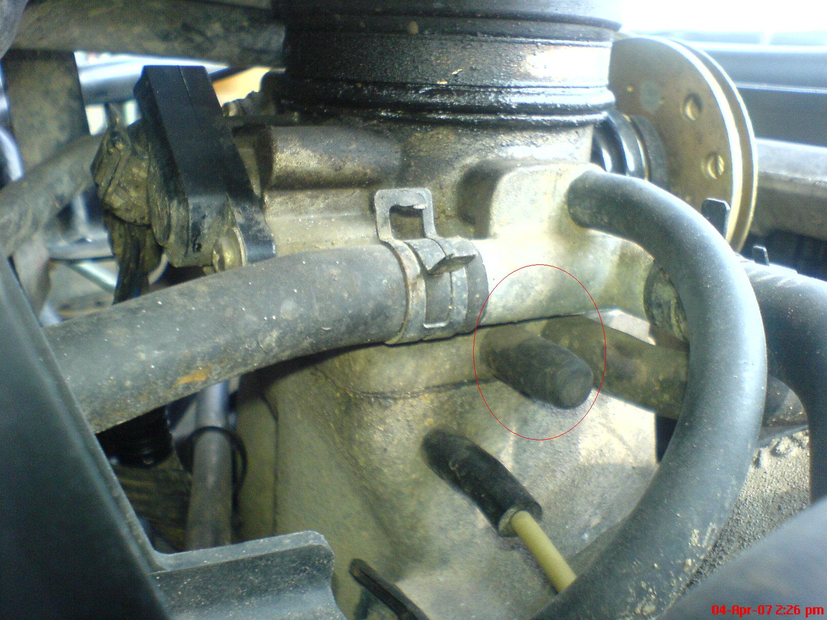

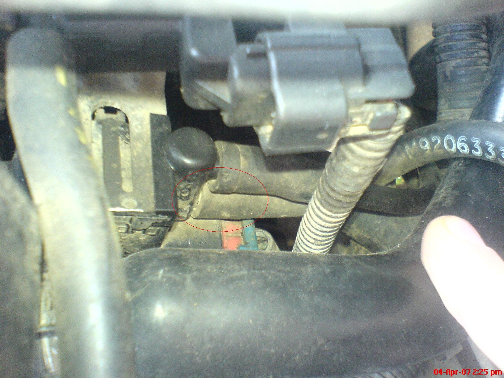

Amentys Posted April 4, 2007 Share Posted April 4, 2007 Revin cu o problema mai veche(pag. 60): 1. Nu pot directiona aerul din interior.Furtunasul de vacuum de la instalatia de aer e sarit, insa nu stiu de unde.Iesirea din galeria de admisie (in partea stanga-daca esti indreptat spre motor;se vede in poza) pare infundata cu un dop gumat. 2.Mai este un furtun sarit (insa in partea dreapta).E posibil ca acel furtun sa fie deconectat de cineva (motorul este schimbat ; e de 1.8 (C18SED)).Nu stiu de la ce este si nici daca sa il pun inapoi.Prin acea iesire...iese ..aer. Daca nu va dati seama de ceea ce trebuie facut, voi cauta pe cineva cu o Leganza si voi rezolva. Link to comment

ovi_jer Posted April 9, 2007 Share Posted April 9, 2007 iulian19@ 1.Furtunul de vacuum de la climatizarea chiar unde este dopul trebuie sa fie. 2.In stutul din partea dreapta trebuie sa intre furtunul de servofrana.Din poze pare ca este bagat pe undeva pe stutul canistrei de purjare. Link to comment
