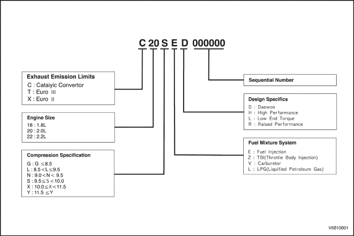

Amentys Posted July 19, 2007 Share Posted July 19, 2007 C18SED este un motor din familia II daewoo si a fost pus pe chevrolet nubira.In principiu este acelasi motor ca cel de original de leganza de 2l numai ca este de capacitate cilindrica mai mica. Revin cu niste chestii legate de motor. Motorul are factura , totul in regula. E luat chiar de la daewoo, din "curtea" lor, de pe un chevrolet lacetti (nubira) ce a fost rasturnat. Am fost zilele astea la R.A.R., in judetul Neamt, sa il omologhez. Din pacate, acolo m-a preluat un inginer al dreq de indaratnic. Parca vroia cu tot dinadinsul sa nu imi treaca motorul in acte . Din prima m-a luat cu chestia ca cica ar fi auzit el pe undeva, ca a vazut pe net ca cineva si-a montat un motor de acest tip (C18SED) si ca nu trecea testele pentru noxele de euro 2(adica a fost declarat non-euro ), dar in acea perioada nu se tinea cont si a fost omologat. Am luat foc pe loc. I-am tot zis ca motorul are cel putin euro 2, daca nu chiar euro 3, dar el nu si nu, asa a auzit si e imposibil de omologat pe euro 2. Si de aceea a trimis o "intrebare" la Bucuresti, iar acestia i-au trimis raspuns ca NU ( se poate omologa doar dupa ce trece testul dinamic - vreo 20 de mil). Test dinamic ce se face doar la...BUCURESTI ( adica la cei care i-au trimis raspunsul,cica). Raspuns care a fost primit in 20 de min ( dupa ce chiar narodul asta din Neamt mi-a zis ca dureaza intre 2h-24h). Nu mai zic ca a scris el pe o foaie, cu pixul : "NU se poate omologa...bla ...bla ..bla"( deci nu am vazut nici un fax primit de la Bucuresti). Si am mai dat si 400 de mii la sfarsit pe "consultanta"( nici macar nu mi-a zis ca ar costa ceva). Va mai zic acest test dinamic reprezinta doar masurarea noxelor, de la 0-80 km/h. Sunt si eu curios : oare un motor putin diferit de cel de leganza, luat de pe un lacetti dupa 2004 chiar nu indeplineste criteriile euro 2 (macar) ? Chiar nu "poate" mai mult de euro 0 ? Si gata ? Punct ? NU se poate omologa ??? Ori e ceva putred la mijloc, ori ala vroia un "comision" GRAS. Mai precizez ca inainte de a merge la RAR, am fost intr-un service (ca sa nu am surprize) si mi-au verificat noxele, iar diagnoza a iesit ok ( chiar cu racordul flexibil vechi, rupt). L-am intrebat pe inginerul din service-ul respectiv ( un tip corect si respectabil) daca voi avea vreo problema la RAR. Raspunsul lui : " Nici vorba ! " Asta e. Saptamana viitoare ma duc la Suceava, cu fostul proprietar (plus ca are si el ceva cunostinte la RAR-ul de acolo) si sper sa rezolv. Daca aveti ceva sfaturi sa imi dati, le voi citi cu placere. Va rog sa va dati si voi cu parerea : motorul de pe lacetti e euro 0 sau nu ? P.S.: Daca aveam mai mult timp si bani, ii faceam reclamatie lu' ala de la RAR Neamt. Nu se poate sa primesc niste raspunsuri "de pe pereti". Dar, deocamdata, nu imi pun mintea cu prostii !! Link to comment
ovi_jer Posted July 19, 2007 Share Posted July 19, 2007 C18SED este non euro.X..Sed este este euro 2 si T..SED este euro 3-4. Link to comment
Amentys Posted July 19, 2007 Share Posted July 19, 2007 Pai si daca e non-euro cum de este montat pe chevrolet nubira/lacetti ? Lacetti nu are euro 2 sau 3 ? Sincer, nu prea inteleg.. Totusi, se fabrica dupa 2001... Link to comment
ovi_jer Posted July 19, 2007 Share Posted July 19, 2007 Depinde pentru ce tara era destinata masina de pe care s-a luat motorul. Link to comment
Amentys Posted July 20, 2007 Share Posted July 20, 2007 Sa inteleg ca lacetti-ul de pe care a fost luat motorul montat in prezent pe masina mea nu era destinat/ inmatriculat in Romania ? Cu toate astea, noxele au iesit conform euro 2 la acel service, care mai este si statie ITP. Asta inseamna ca motor non-euro + catalizator specific euro 2 = euro 2 ? Sau asta vor decide doar RAR Bucuresti prin testul dinamic ? Link to comment
ovi_jer Posted July 20, 2007 Share Posted July 20, 2007 In mod sigur nu pentru romania pentru ca la noi nu putea fi inmatriculata. Link to comment
