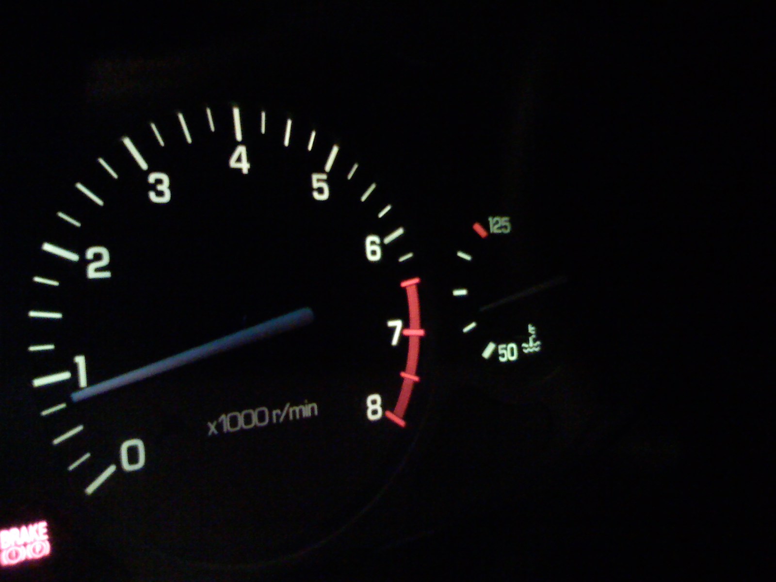

Bimm3r Posted November 20, 2007 Share Posted November 20, 2007 Salut, e normal la Leganza sa stea acul de la temperatura ca in poza dupa 20km prin oras la 3 grade temp. exteroara? Sau am eu probleme cu termostatul? Altceva: i-am facut consumul prin metoda "plinului" si mi-a rezultat asa: 62km cu 8.5L de benzina, iar din cei 62km 45 sunt facuti in oras. E un consum bun? De cand am luat masina nu i-am schimbat decat filtrul de benzina. Ce recomandati sa schimb la ea pt. o functionare optima? Ma refer la consumabile Mersi in avans. Link to comment
cristi17lcv Posted November 20, 2007 Share Posted November 20, 2007 din poza ta nu se distinge pozitia acului la temperatura, fa o poza pe timp de zi. Link to comment
Salex Posted November 20, 2007 Share Posted November 20, 2007 (edited) @Bimm3r: La mine tot cam pe acolo sta acul cind e f. cald motorul (ambuteiaje, mers 1a). De obicei imi sta putin mai jos, cam pe lina de 1/4, nu cred ca ai probleme cu termostatul. Diferentele de indicator se pot datora si decalibrarii sondei, etc. Din datele tale rezulta un consum de 13,70 l/100. Avind in vedere ca peste 25% kilometri facut sint in afara orasului, eu apreciez ca iti papa putin cam mult. Ca idee, mie imi ia atit la mers exclusiv in Bucuresti. Ca prim consumabil de inlocuit = filtru de aer. Apoi, nu stiu de cind ai masina, nu stiu ce istoric are, cum a fost ingrijita. Eu daca as lua o masina SH, i-as schimba imediat: filtrele de aer, ulei, benzina; uleiul si macar as inspecta curelele, in special cea de distributie. Probabil ca nici niste bujii noi nu ar deranja-o Edited November 20, 2007 by Salex Link to comment
Amentys Posted November 20, 2007 Share Posted November 20, 2007 Asa sta acul si la mine. Mai poti schimba si fisele, eventual lichidul de racire. Apoi sa cureti IAC-ul, sa dai un reset la ECM si sa faci un Idle Learn. Cu siguranta vei remarca niste schimbari. Link to comment
