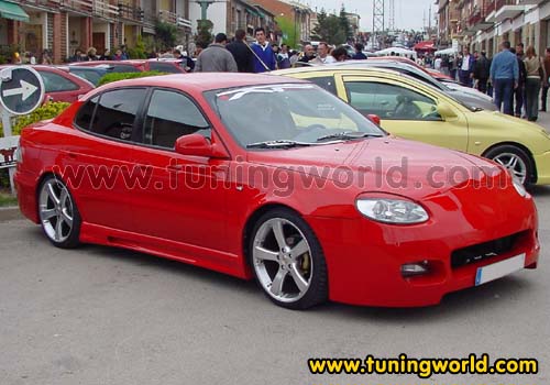

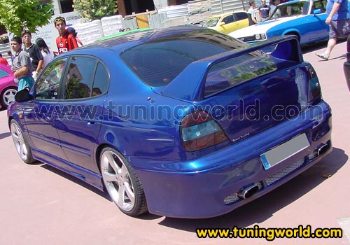

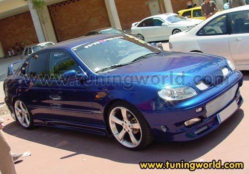

ovi_jer Posted February 2, 2005 Share Posted February 2, 2005 (edited) Arata frumos dar consider obositoare lumina rosie.Tot nu mi-ai raspuns la intrebarea cu comutatorul CO. Masina din avatarul lui este o leganza tunata. O sa atasez si eu niste fotografii cu tuning leganza. Edited February 2, 2005 by ov_jer Link to comment
leganzaro Posted February 2, 2005 Share Posted February 2, 2005 (edited) Quote masina din avatar ce e? Leganza cu putin tuning ov_jer said: Arata frumos dar consider obositoare lumina rosie.Tot nu mi-ai raspuns la intrebarea cu comutatorul CO. <{POST_SNAPBACK}> Comutatorul de cifra octanica este pe CO91 sau CO95? Fi mai explicit ca nu inteleg, comutator? Daca tot e vorba de tuning, preferata mea cea din stanga, elementele de tuning pot fi gasite si in Germania la schelldtb tuning (din pacate nu au site, sediul lor este in Ulm), sunt aduse pe comanda din korea la un pret rezonabil. Edited February 2, 2005 by leganzaro Link to comment
