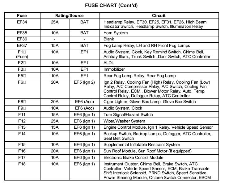

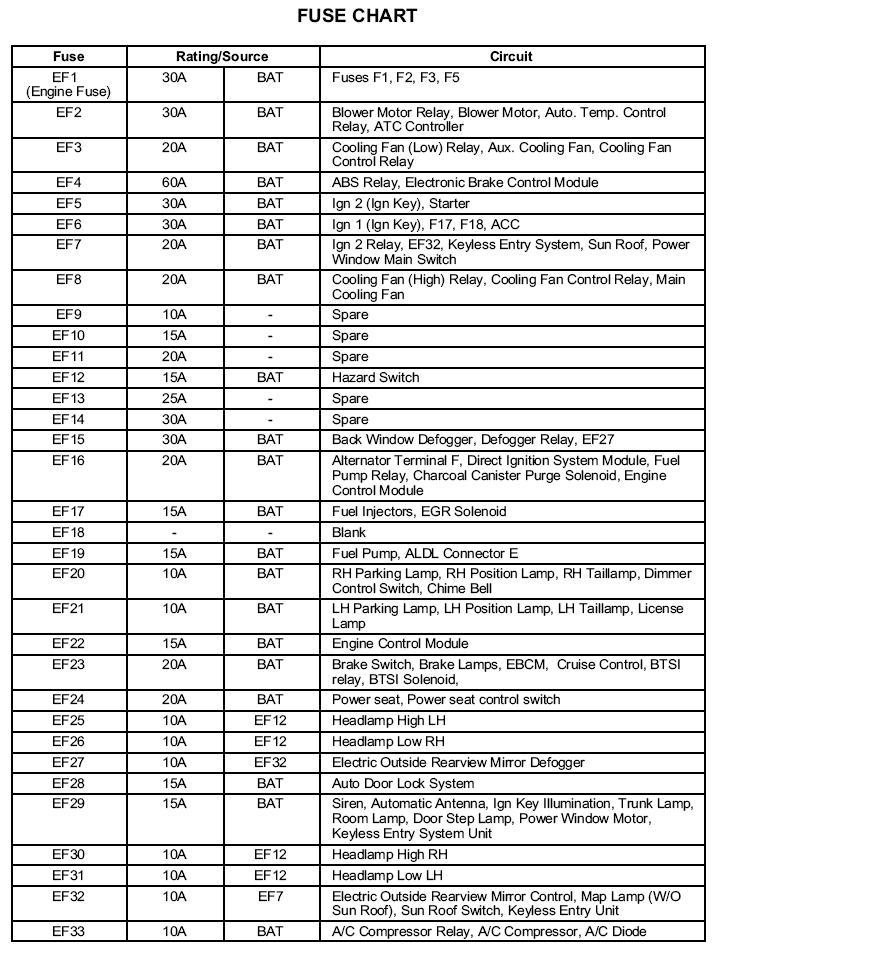

chiper_dan Posted December 19, 2007 Share Posted December 19, 2007 pe rapid inainte daca ma poate ajutaq cineva ca nu am cartea masinii ieri am oprit 5 min si cand am pornit , nu mai mergea am miscat de bornele bateriei si pana la urma a luat-o problema e ca nu mai merge ceasul de bord .Va rog sa imi spuneti ce numar are siguranta de la ceas , si care e siguranta de la faza mica pe partea stanga daca se poate in 15 min ar fi idewal ca vreau sa ma duc sa le schimb in rest numai de bine degeaba am incercat sa ii dau ca nu gaseste nimic si stiu ca s-a discutat pe forum despre aceste probleme multumesc mult Link to comment
Salex Posted December 19, 2007 Share Posted December 19, 2007 Pe interiorul cutiilor de sigurante te-ai uitat ? La mine stiu ca sint scrise toate sigurantele ... singura problema e ca sint scrise in coreana Link to comment
chiper_dan Posted December 19, 2007 Share Posted December 19, 2007 va multuimesc inca o data pentru promptitudine Salex si Baronului Local . Ma duc jos sa ma uit .Despre pozele ca re mi le-ai trimis tu , le-am luat si eu de la tine .Am gasit manualul de leganta si mi-am notat exact ce mi-ai dat tu .Sa vad ce naiba oi face ca sunt la sigurante si bobinute si dracarii. Oricum nu am inteles ef32 - 10 amperi - ef12 de ce imi da asa f\habar nu am, da cred ca difera teoria de practica .Ma duc jois urati-mi bAFTA . Totusi .las ca vb cand ma intorc multumesc inca o data gata . tre sa recunosc ca este un frig , chiar ger de am inghetat tot. in fina am umblat la sofer jos la sigurante .Myultumesc Baroane pentru poze ca m-am uitat pe capac cum mi-a zis Salex si am avut placerea sa nu inteleg nimic ca erau toate cred ca in coreeana. am schimbat prima de sus din stanga si e ok sa vezi problema dracului .Am cumparat de la petrom sigurante .Alea sunt mai late .fa permutari de n luate cate k ,.In fine merge si e bine, Despre faza scurta nu e din sigurante ci chiar din bec.S-a duc .Am vazut ca e relativ simplu am desfacut acel capac dupa care am desfacut becul si ...gata .O sa-l schimb maine sa iau un halogen .APROPO DE CATI AMPERI SA FIE ? Am mai gasit niste firisoare pe langa sigurante rupte , le-am lasat acoloda habar nu am unde or duce. DEin nefericire nu am dat jos caloriferul sa curat instalatia sincer era prea frig .merge si cu carton , sa nu radeti.Si daca tot am ceas acu am facut si o tura pe la o statie petrom unde zicea ca azi la ora 18 pentru primii 100 de oameni se da un plin gratis .Nici nu vreti sa stiti ce era acolo.Incredibil coada era facuta de aseara au stat idiotii aia in frig toata joaptea pentru 40 de litri.Acum se certau intre ei .Ca de obicei numai pensionari si rromi . Multumesc inca odata oentru promptitudine!!!!!!!!! Link to comment
Salex Posted December 19, 2007 Share Posted December 19, 2007 (edited) APROPO DE CATI AMPERI SA FIE ? M-ai rupt !!! De 55W , H1 Edited December 19, 2007 by Salex Link to comment
