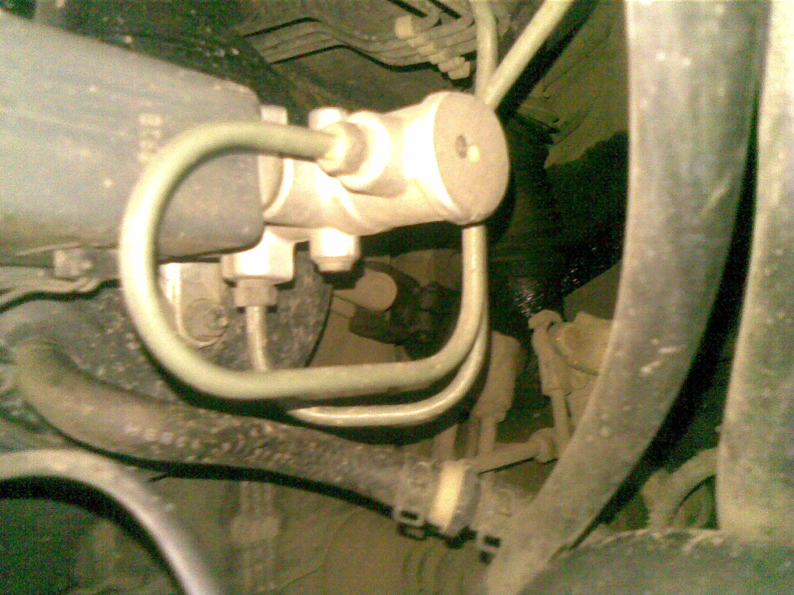

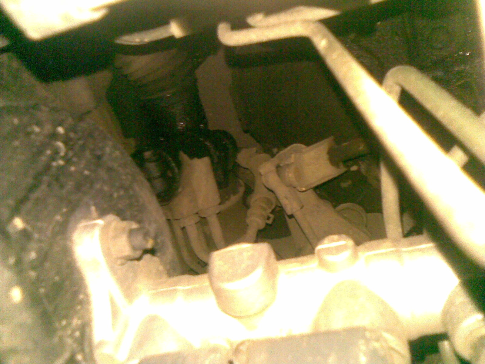

Miste_R Posted February 23, 2008 Share Posted February 23, 2008 Am facut azi niste poze cu zona pe unde pierde lichid de servo,ce ziceti ,e grav? Link to comment
ovi_jer Posted February 23, 2008 Share Posted February 23, 2008 Gravitatea este in functie de jocul pinionului si pierderea de ulei.Pina nu schimbi semeringul nu vei afla lucrul asta. Link to comment
26mad Posted February 23, 2008 Share Posted February 23, 2008 ovi_jer said: Gravitatea este in functie de jocul pinionului si pierderea de ulei.Pina nu schimbi semeringul nu vei afla lucrul asta. Aceeasi bucurie o am si eu. Schimba rulmentul(care era spart si de aceea facea zgomot) si semeringul si vedem ce iese.Daca nu merge ma gandeam la una SH ca noua e prea scumpa Link to comment
Salex Posted February 23, 2008 Share Posted February 23, 2008 Loterie mare cu caseta de directie sau pompa de servo SH. Ca sfat, incercati sa gasiti pe undeva (parc de dezmembrari) o masina care are inca pe ea caseta si sa ii puneti pe oameni sa o dea jos de fata cu voi. Nici asa nu e 100% sigur insa o caseta in care s-au bagat niste nepriceputi este CRIMA CURATA ! Link to comment
