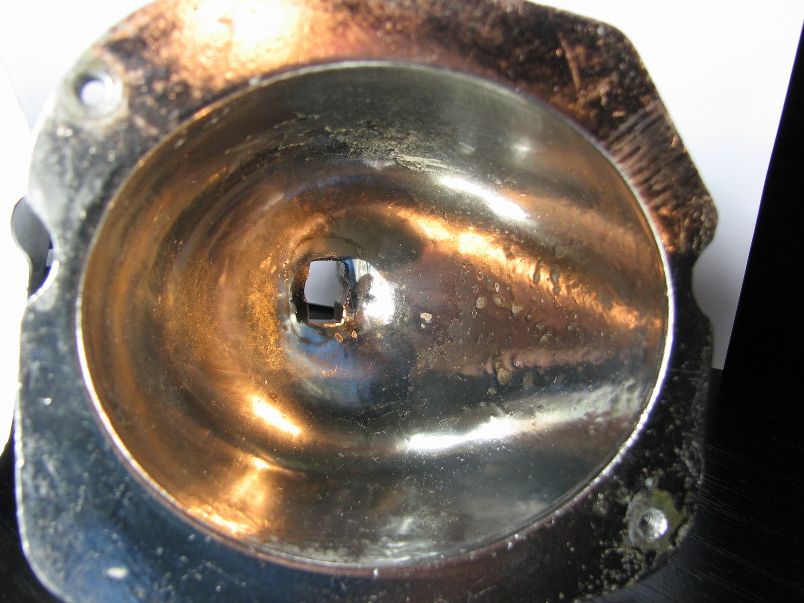

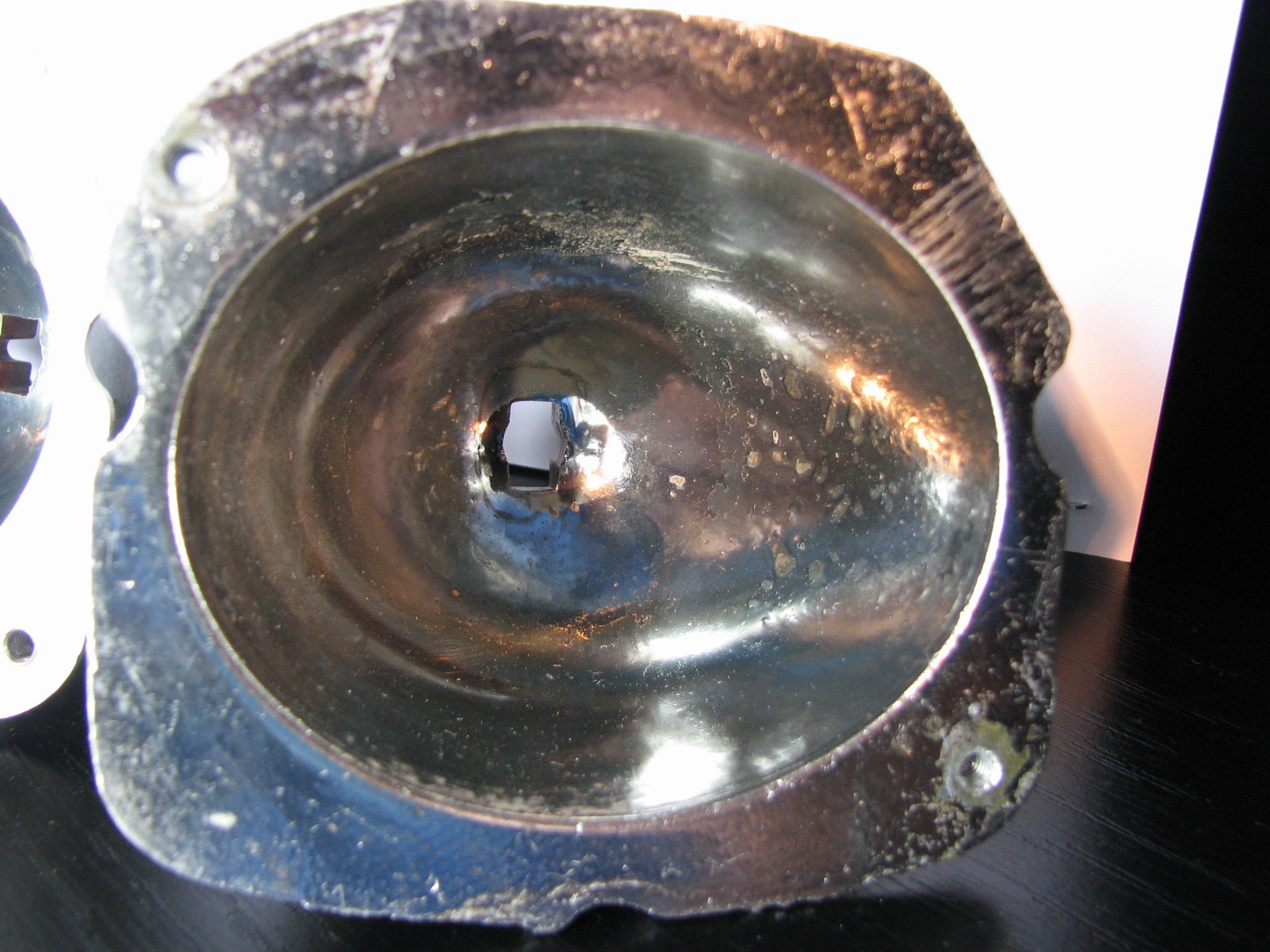

stormlv Posted March 30, 2008 Share Posted March 30, 2008 Stie careva cum se regleaza niste faruri de Leganza? Am fost la controlul tehnic si l-am picat pentru ca faza scurta era prea sus si pentru ca citez "geam si/sau reflectorizator uzat" Any suggestions? 10x Link to comment
Cumnatu Posted March 30, 2008 Share Posted March 30, 2008 (edited) In .Ro te ajutam cu pretul unei beri dar acolo la tine banuiesc ca nu prea merge cu ..., mai bine te duci la un service si le ceri sa le regleze in asa el incat sa treaca ITPul, joci dupa regurile lor. Edited March 30, 2008 by Cumnatu Link to comment
Salex Posted March 30, 2008 Share Posted March 30, 2008 faza scurta era prea sus si pentru ca citez "geam si/sau reflectorizator uzat" Daca ai oglinda uzata cel mai probabil scapi doar daca schimbi farul cu totul. Oglinda cu pricina este o dracie metalica cromata. Din pacate, din cauza umiditatii si a calitatii slabe a cromarii, e posibil sa se matuiasca sau chiar sa scorojeasca. Iti spun asta pentru ca am avut si eu de-a face cu o chestie similara ai am desfacut farurile. Daca ai avea unde sa duci piesele respective la cromat, ar merita sa desfaci farurile si ai scapa mult mai ieftin. Am facut niste poze ca sa iti dai seama cam despre ce e vorba. Reglajul farului se face relativ usor, daca dai farul jos de pe masina. Pentru asta trebuie sa desfaci cele 3 suruburi de 10 pe care le identifici usor uitindu-te la far. Odata scos (e bine sa fie intuneric ca sa vezi efectele reglajului), ai nevoie doar de o surubelnita in cruce. Pe partea de sus a farului (pe crestet ) vei gasi doua seturi de indicatii (L-R si U-D) in dreptul unor "piese" de reglaj, iti vei da imediat seama cind te vei uita. Din pacate, reglajul influenteaza ambele faze, cel putin la mine asa este . Tot din pacate, reglajul iti va rezolva cel mult problema cu directia fasciculului, nu o sa ai si mai multa lumina. Ca si (tentativa de) solutionare, poti incerca un bec cu luminozitate mai puternica, chiar daca va trai mai putin. Link to comment

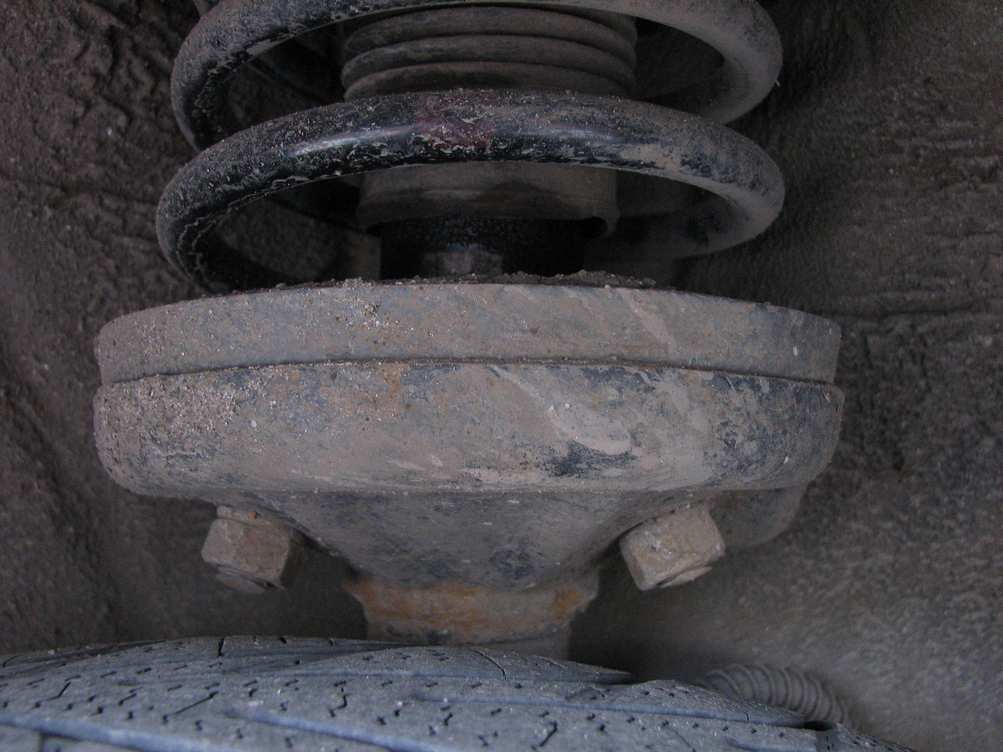

Bimm3r Posted April 1, 2008 Share Posted April 1, 2008 Scade tensiunea la pompa de benzina si efectul este si scaderea debitului de benzina.Ai masurat tensiunea la bornele bateriei cand aprinzi farurile in alea 20 de secunde? Nu am verificat inca, dar o sa verific si iti spun. AM si eu o problema la masina: pe partea stanga fata am un arc rupt, dar pe partea dreapta nu mai amortizeaza deloc. nici nu se mai lasa masina. Am comandat arcuri, le schimb in service. De unde imi comand si eu 4 amortizoare pe gaz pt. Leganza sa fie la un rpet rezonabil, nu 490ron/buc cum am gasit eu ? Link to comment
Salex Posted April 1, 2008 Share Posted April 1, 2008 (edited) S-o fi blocat/gripat pistonul amortizorului. Pe de alta parte, de ce vrei sa bagi amortizoare cu gaz, ai in vedere tuning, vrei sa te bagi la liniute cu ea ? Eu unul nu m-as baga sa schimb tipul de amortizoare, Leganza este totusi o limuzina deci conteaza mult confortul la rulare, mai ales pe mizeriile noastre de drumuri. Pentru a reduce ruliul si tangajul ti-as recomanda sa intaresti putin arcurile, daca vrei iti pot sugera o solutie pe care am adoptat-o la masina mea pentru puntea spate. Stabilitatea in viraje s-a imbunatatit mult, la fel si la rularea cu viteza mare. Ai idee care ar fii cel mai puternic bec pe care l-as putea folosii ? Din cartea tehnica rezulta ca exista si becuri de 60W, eu nu am gasit pina acum asa ceva. Iti recomand Philips, cauta becuri de 55W din gama Plus, +30%, +50%. Recent am vazut ceva similar si pe Osram, insa din pacate nu am retinut site-ul Edited April 1, 2008 by Salex Link to comment

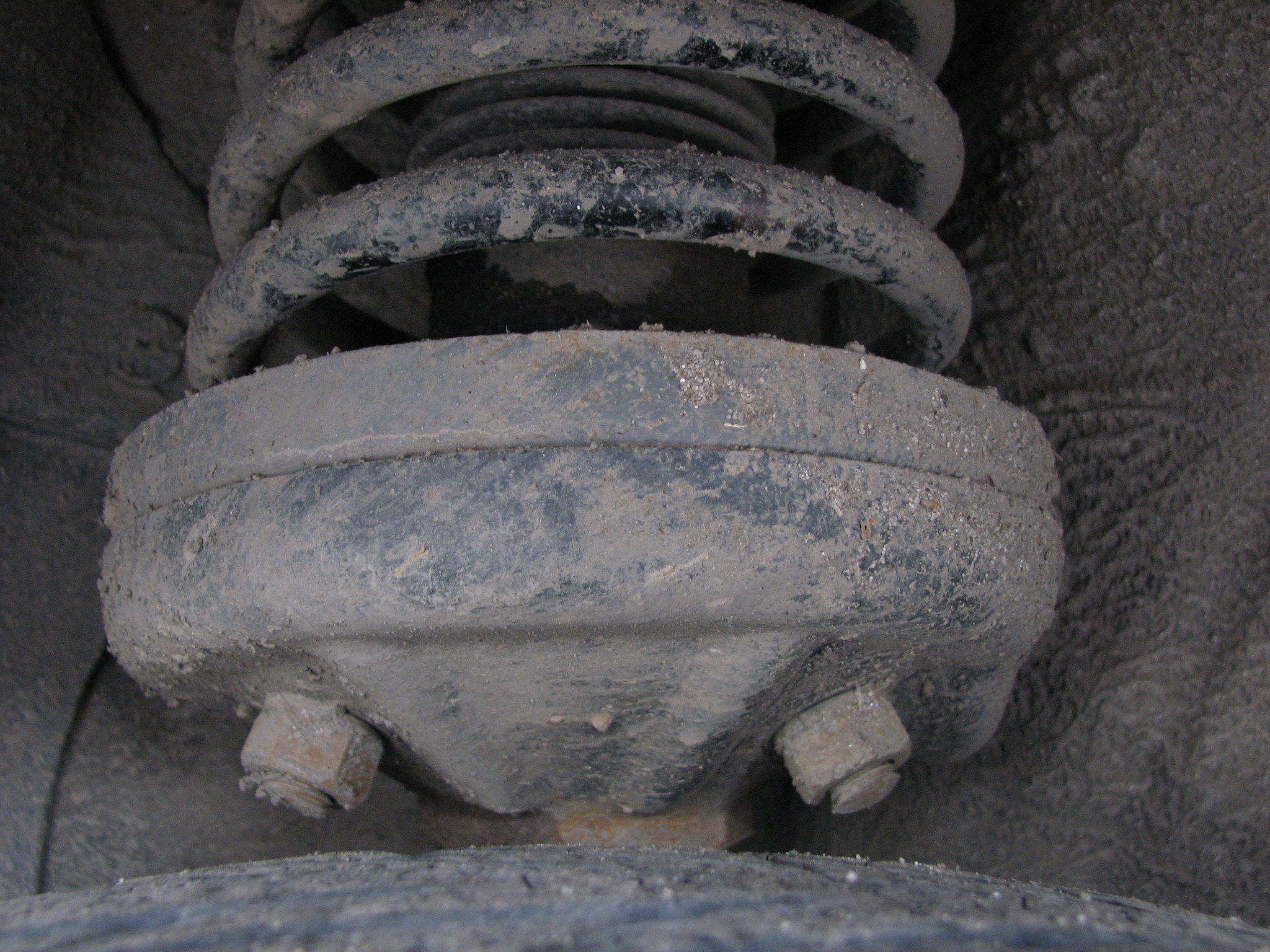

Salex Posted April 4, 2008 Share Posted April 4, 2008 (edited) Scuze, am uitat Cobor chiar acum sa le fac ! LE: scuze de intirziere, ieri a trebuit sa dau o fuga la Ploiesti si am pierdut o groaza de timp pe drum. Aseara am revenit fix cind ateriza nenea Putin, traficul era inchis de la Prisma, am venit pe la Balotesti-->Tunari. Iata pozele cu amortizoarele de care ziceam : Ideea nu este noua, eu doar (consider ca) am imbunatatit-o. Stiti cu totii inaltatoarele pentru spate din cauciuc (pentru Dacie). Ei bine, atunci cind am inlocuit amortizoarele, am taiat suportul de arc de pe amortizoarele vechi cu ajutorul unui flex. Se suprapun perfect peste suportii de la amortizoarele noi si se monteaza arcul. Pentru siguranta totala eu am dat cu bormasina doua gauri si am prins suportii cu doua suruburi de 10mm. Repet, sint sigur ca stau f. bine si neprinsi insa eu sint ceva mai tipicar. La o luna de la modificare am trecut printr-un ITP sever la care nu am avut nici o problema din cauza modificarii. Comportamentul masinii se schimba radical, in special la mersul sportiv in viraje, unde dispare tendinta de inclinare si aruncare a fundului (masinii desigur) in afara virajului. Fara inaltarea asta, cu doua persoane pe bancheta din spate, atingeam cu presurile de la roti orice trotuar. Dupa inaltare, am venit anul trecut cu 19 pachete parchet laminat, 5 saci (40kg/sac) de sapa + doua persoane la bord de la Ploiesti fara nici o problema. Nu va imaginati ca masina se ridica dramatic de la pamint. La gol, diferenta este de cca 1 cm (10mm), dat fiind faptul ca oricum arcul este putin comprimat. Diferenta majora este atunci cind masina este putin incarcata, garda la sol nu mai scade dramatic. Edited April 4, 2008 by Salex Link to comment

Salex Posted April 4, 2008 Share Posted April 4, 2008 Am facut-o doar pe spate. Pe de-o parte fata mi se pare OK, pe de alta parte cu presa de arcuri pe care o am eu nu am reusit sa comprim suficient de mult arcurile pentru a le scoate/introduce. Oricum, cred ca nici nu o sa fac manevra si pe fata, cum ziceam, fata mi se pare OK asa cum este. Link to comment
Wolfman Posted April 4, 2008 Share Posted April 4, 2008 Probabil ca ai arcurile moi, la mine cu doi insi de cate 100 kg asezati pe finitia portbagajului, masina se lasa de spate atat cat sa ajunga marginea superioara a anvelopei in dreptul buzei aripii. Acum, depine si cat s-a carat cu masina, a mea n-a vazut mai mult de cateva zeci de kg in portbagaj. Link to comment
Salex Posted April 4, 2008 Share Posted April 4, 2008 In momentul in care am pus amortizoarele noi + inaltarea de care vorbeam, am pus si arcuri noi noute, deci chiar si ideea ca s-ar fi carat anterior la greu cu masina pica din start !!! Masina o am in 99, nici macar nu am dat-o cuiva sa o conduca in prezenta mea, decit goala, pe post de scoala Din cite am intrebat, la Leganza nu exista arcuri "heavy-duty", ca reper Daewoo-original. Cele pe care le-am pus aveau timbru cu holograma Daewoo, deci e foarte posibil sa ai tu ceva mai zdravan. Arcurile vechi le-am schimbat la 150.000km cind mi s-a rupt o spira la cel de pe stinga spate. Link to comment
