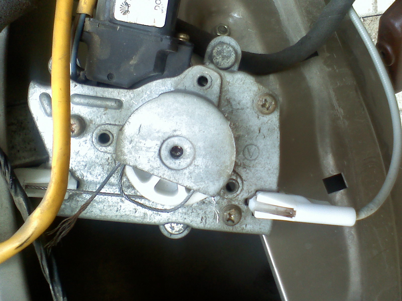

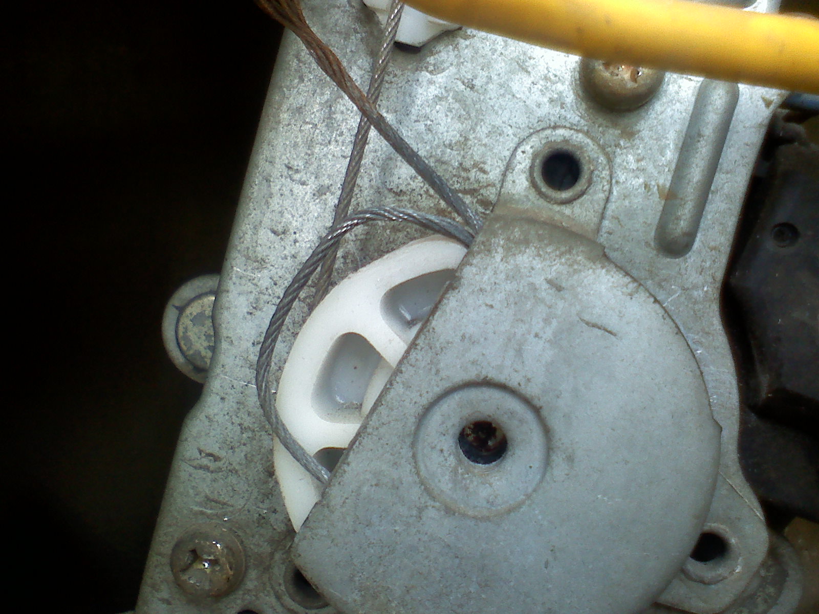

Bimm3r Posted July 6, 2008 Share Posted July 6, 2008 Mi s-a stricat geamul din spate stanga. Se blocase pe deschis, am desfacut usa si nu e de bine. Exista un ansamblu acolo cu o rola cu santuri pe ea ca sa mearga cablul de otel care misca geamul, iar cablul ala s-a "gatuit" si pana la urma s-a rupt, sistemul nu se poate desface, e cu nituri. Ce sa fac? Momentan am lasat usa desfacuta si am pus o pana din lemn sa tina geamul si merg asa. O sa pun poze mai tarziu si cu ce e acolo. Link to comment
smailmiami Posted July 6, 2008 Share Posted July 6, 2008 O macara noua fara motoras e vreo 50RON. Link to comment
Bimm3r Posted July 6, 2008 Share Posted July 6, 2008 La mine s-a rupt si cablul Si nu stiu cum sa-l schimb ca nu e loc... Link to comment
Bimm3r Posted July 7, 2008 Share Posted July 7, 2008 Deci asta e macaraua ? Sa stiu ce comand. Link to comment

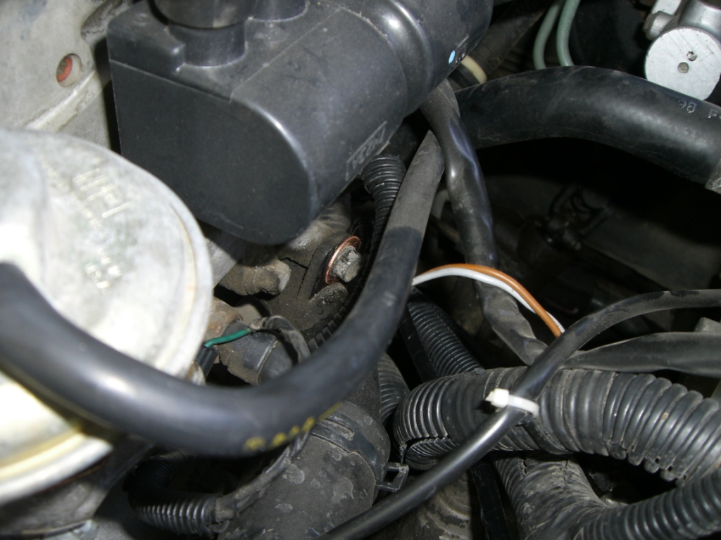

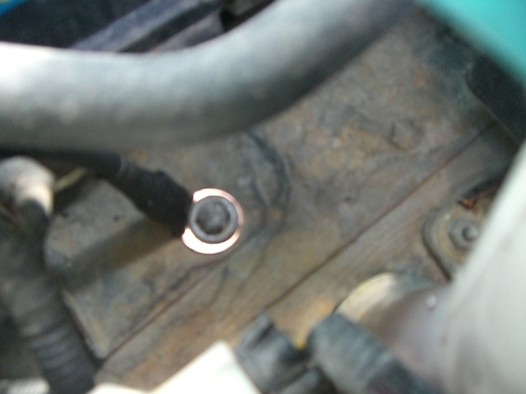

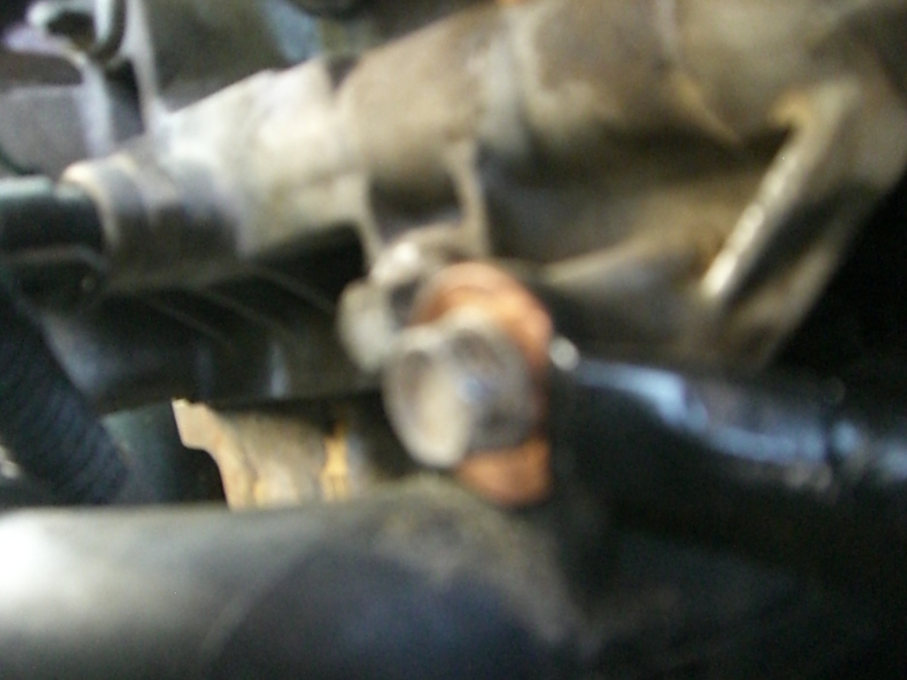

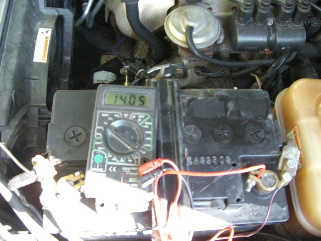

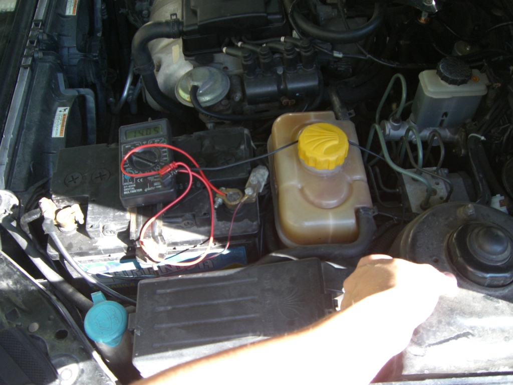

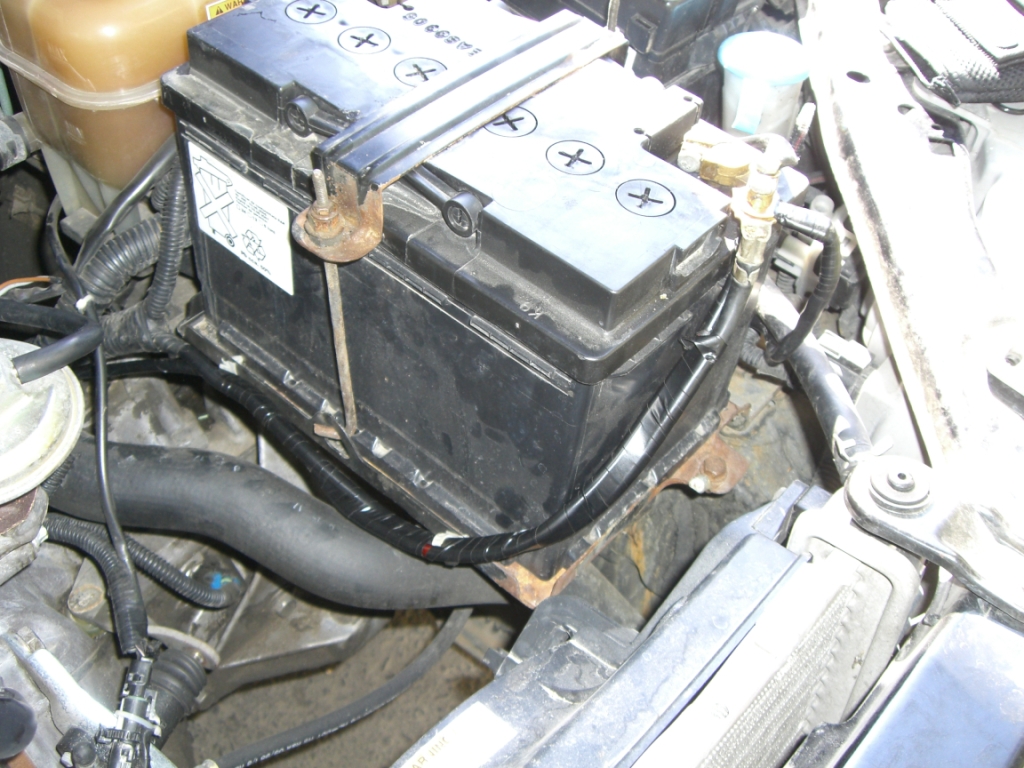

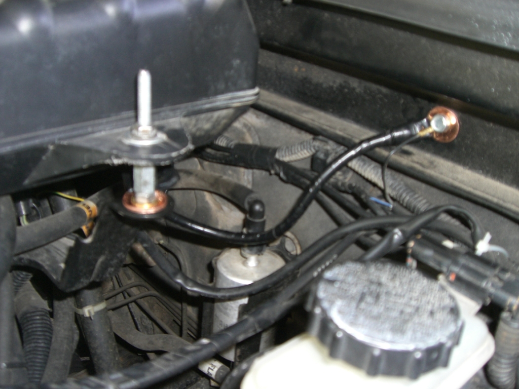

ROV Posted July 9, 2008 Share Posted July 9, 2008 Nu stiu in ce masura aveti si voi aceeasi problema ca si mine. Ma refer la minusul foarte slab al masinii, lucru demonstrat de laptop . Apar diferente destul de insemnate mai ales atunci cand pornes consumatori, sunt diferente de 0.1 pana la 0.3 volti . Pentru unii senzori e diferenta destul de mare. Astazi am refacut minusul , cu cablu 4 awg si papuci de cupru. Am confectionat 3 cabluri . 1 . intre baterie si lonjeron. 2 . intre panoul din spatele motorului si admisie. 3. intre blocul motor si baterie. Am facut masuratori cu un voltmetru si indiferent ca luam minus de pe caroserie sau diferite parti ale motorului , voltajul era aceelasi. Cu aeroterma pornita , cd-player , faruri , caderea de voltaj era de doar 0.3 volti. respectiv fara consumatori voltaj 14.4 v si cu consumatori 14.1v in usoara crestere.Aceste masuratori le-am facut la relanti. Am observat o oarecare imbunatatire a motorului cu consumatori, probabil acum vede si calculatorul voltajul tps corect, sonda lambda s.a.m.d. Deasemenea , consumul a scazut considerabil , respectiv cu 3 litri. Mie imi consuma in oras 16 iar acum imi consuma aproape 13 . Am facut plinu de la aceeasi pompa , deci presupun ca abatere la litraj nu exista. Recomand aceasta imbuantatire tuturor posesorilor de leganza. Cel putin la mine chiar se simte schimbarea de comportament a motorului si mai ales consumul de combustibil. Voi posta maine seara si niste poze din timpul montajului Link to comment
tolin Posted July 9, 2008 Share Posted July 9, 2008 ...Recomand aceasta imbuantatire tuturor posesorilor de leganza... Recomanda mai tare, la toti posesorii de masini Daewoo, toate modele sufera la capitolul cabluri de forta, poate te aud mai multi. Link to comment
ROV Posted July 11, 2008 Share Posted July 11, 2008 Am refacut reglajele la GPL si am monitorizat putin senzorii. TPS-ul a cerscut cu 0.10 volti , de la 0.12 cat imi arata inainte la 0.22 si este f stabil semnalul de la el. Astept acum sa vad cat de mult a influentat aceasta imbunatatire consumul pe GPL, avand aceeleasi setari. Link to comment
