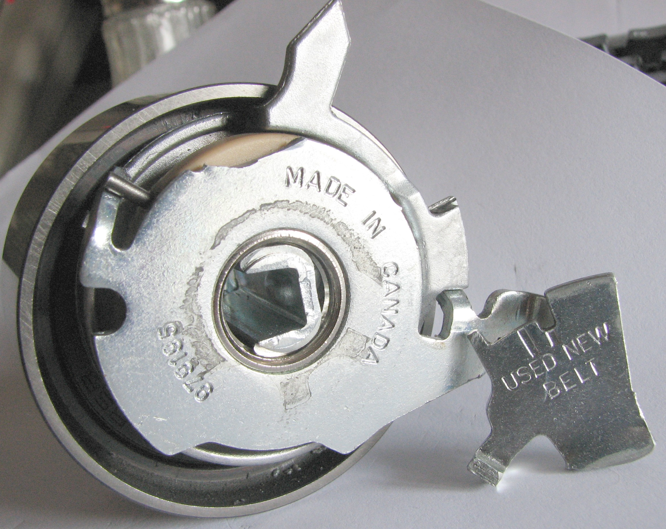

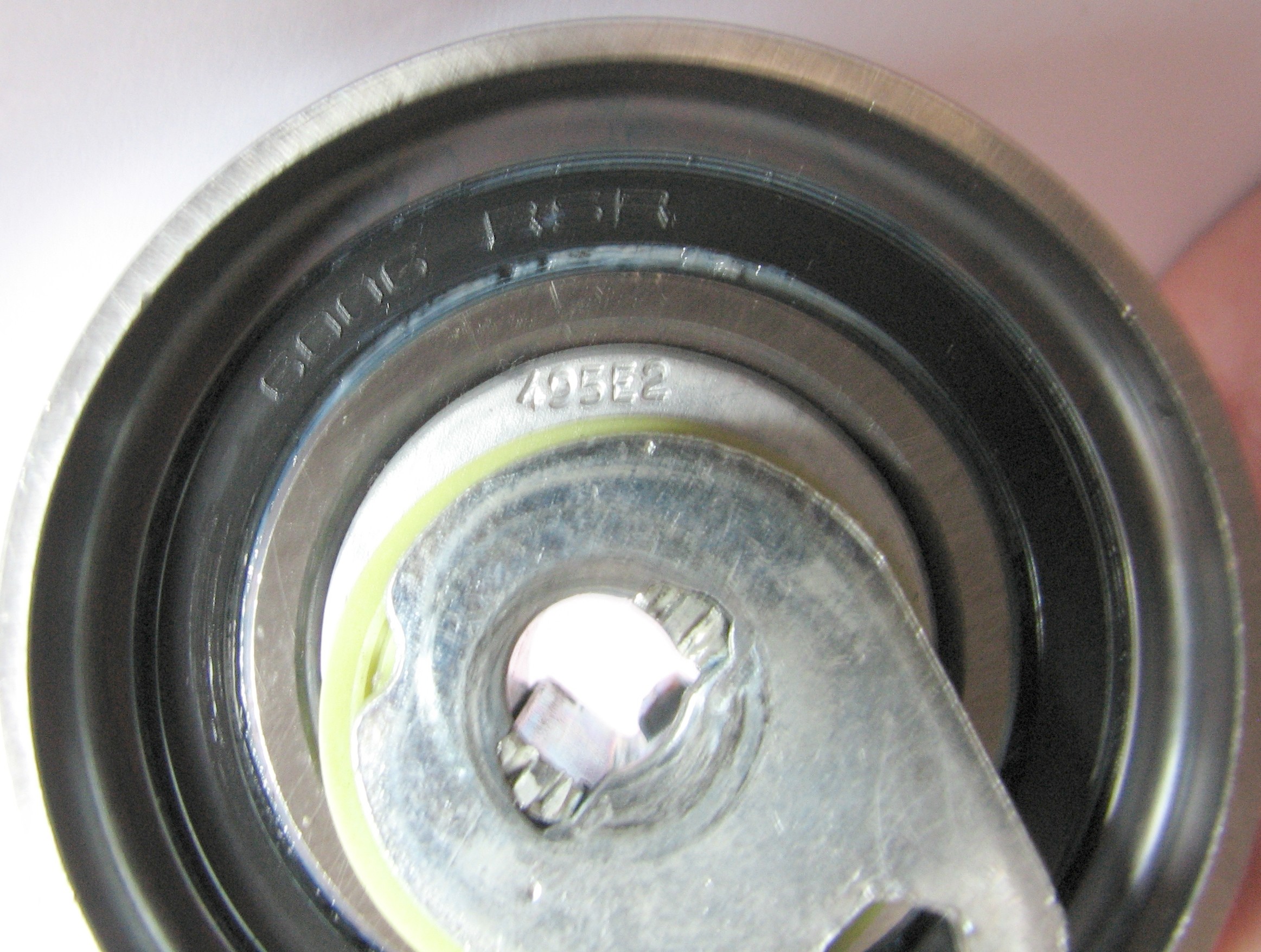

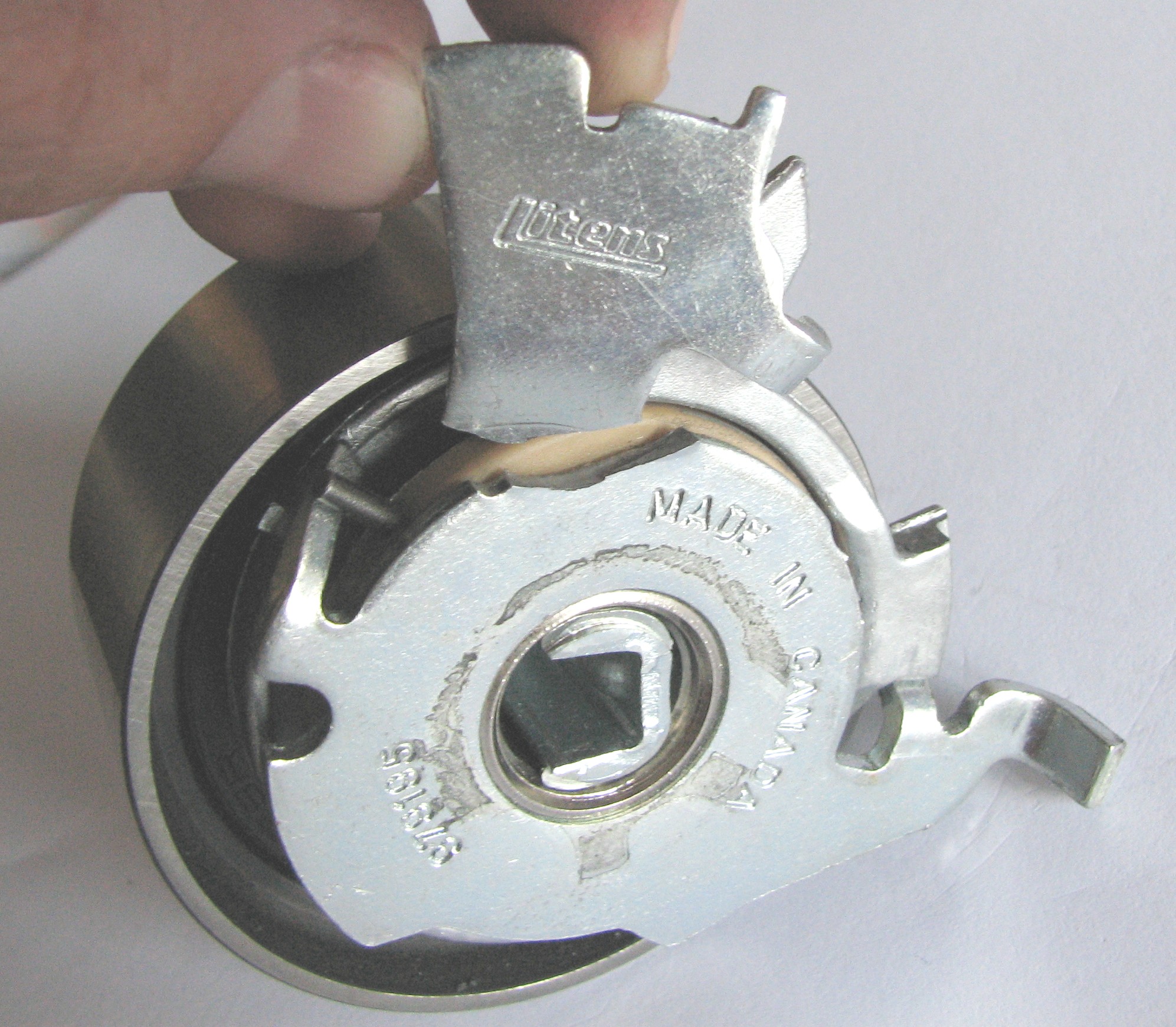

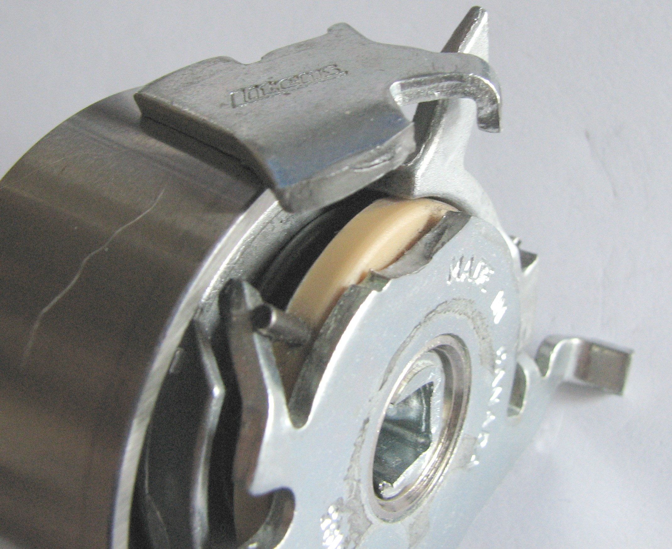

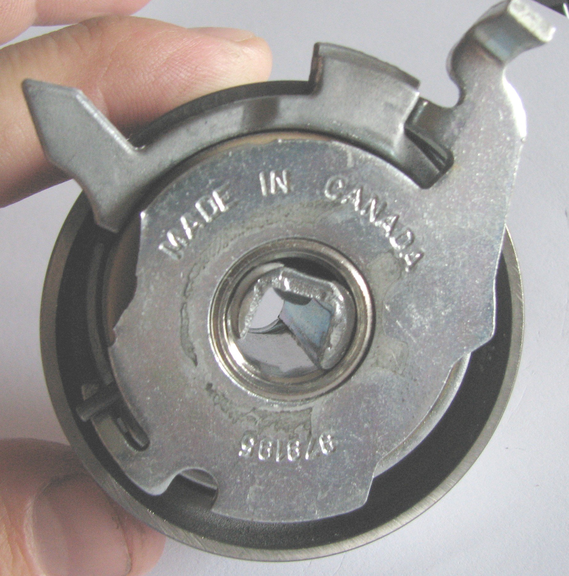

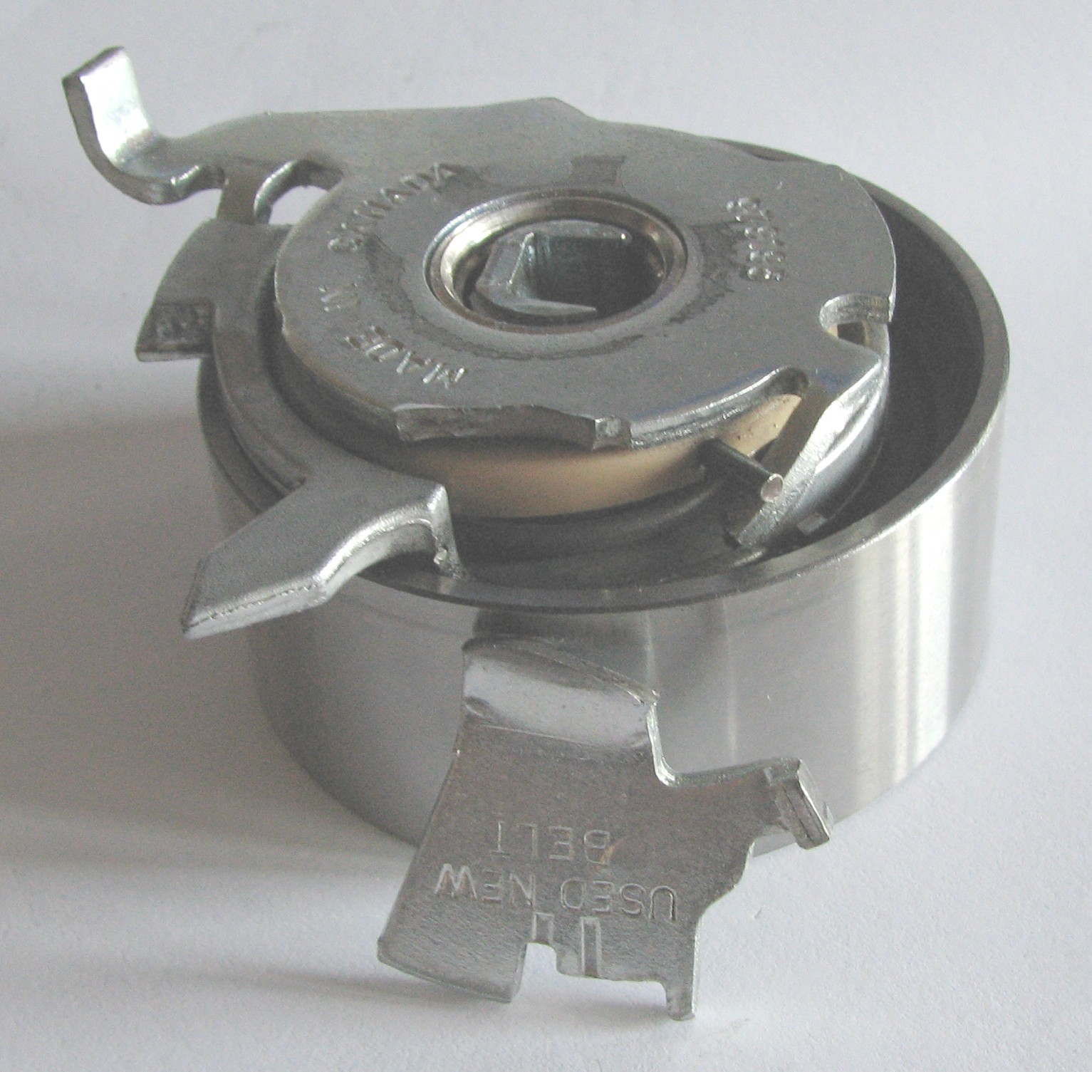

Salex Posted August 17, 2008 Share Posted August 17, 2008 (edited) Cind nu am ce face ... ma apuc sa mai desfac cite ceva la masina. Astazi, in particular, am vrut sa vad cum arata cureaua de distributie si anexele la cca 8.000km de la montaj. Pina la urma, face fiecare ce vrea cu timpul liber, nu ? Bun, nu pot sa spun cit de inspirat am fost astazi, dupa ce am dat jos protectia anti-parf, sub cureaua de distributie am gasit o BUCATA din ROLA INTINZATOARE, mai exact acea bucata pe care este inscriptionat gradul de intindere/uzura al curelei. Va anexez niste poze, nu sint prea grozave insa va puteti face o idee. Practic la orice groapa putea fi distrusa cureaua si tot ce decurge de aici. Precizez ca acelasi tip de rola (producator/reper) am folosit si la schimbul anterior si a functionat 55.000 km fara probleme. De data asta a cedat inexplicabil dupa mai putin de 8.000 km. Dupa parerea mea este un evident defect de fabricatie. Nu am strins-o prea tare. Rolele de ghidaj (INA) sint (din fericire) in stare perfecta. La fel si cureaua de distributie (Lemforder). Evident ca o sa o schimb in garantie, daca intimpin dificultati, ii sparg toate geamurile de la magazin ceea ce nu cred ca va fi cazul. Am postat pozele dintr-un singur motiv : si cu piese noi (si bune, teoretic) exista riscuri. Nu riscati cu piese no-name sau reutilizate ! Edited August 17, 2008 by Salex Link to comment

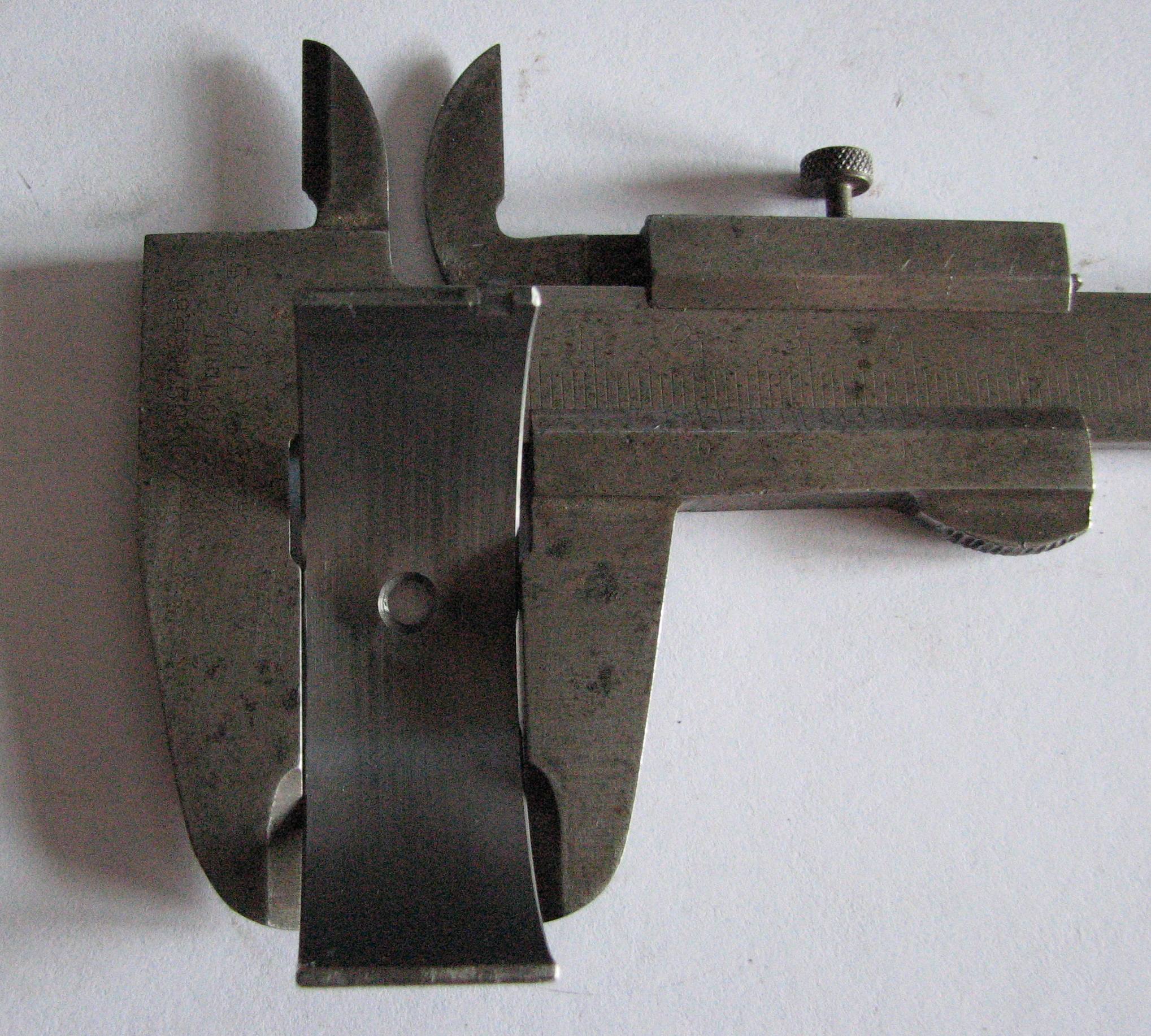

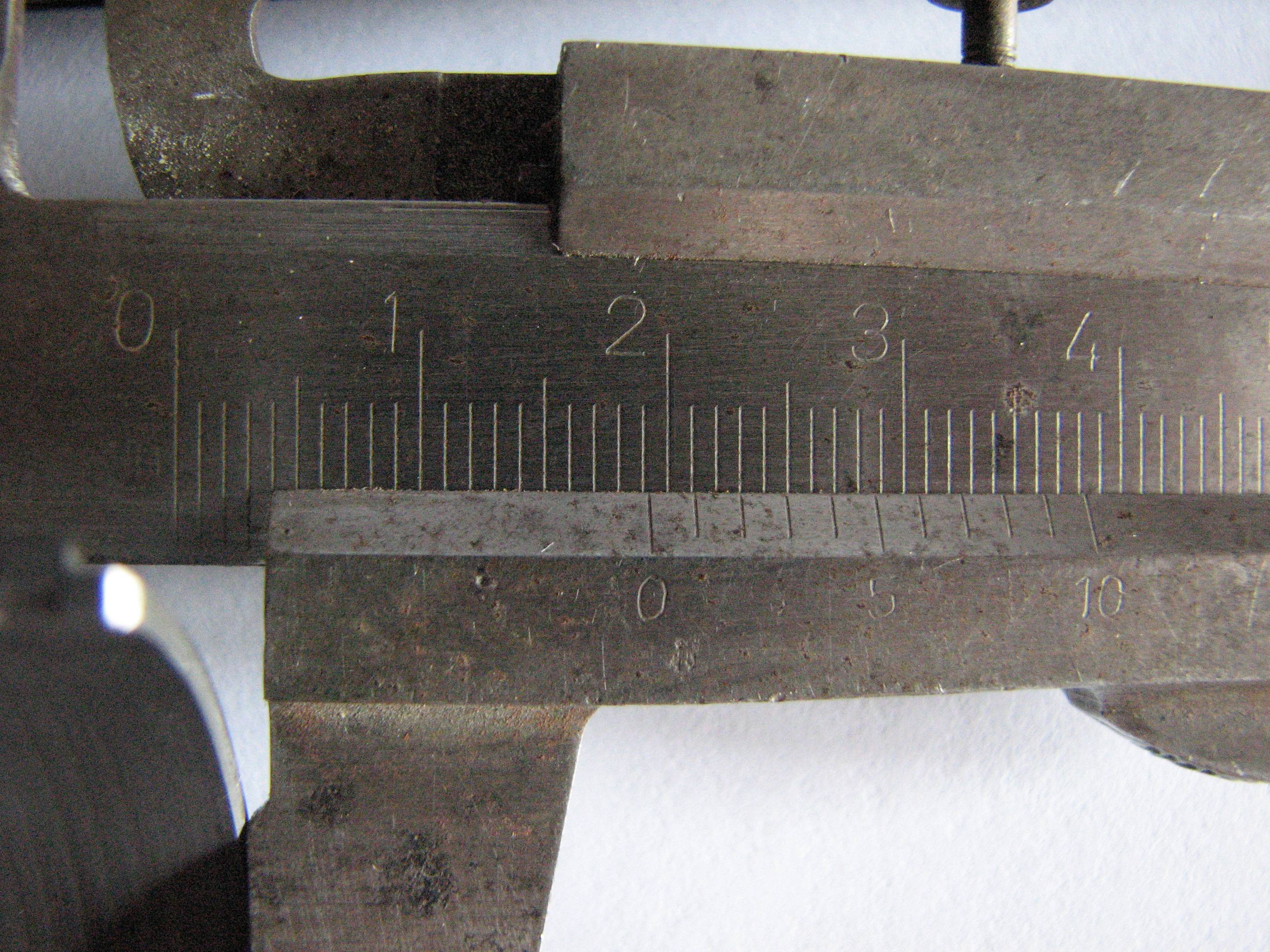

Salex Posted August 19, 2008 Share Posted August 19, 2008 Revin cu informatii despre cuzinetii de biela de Leganza. Astazi i-am dat jos si masurat, anexez niste poze. Dupa cum se vede, latimea cuzinetilor de biela este de 19mm (19,2 pe sublerul meu). Dupa ce am descoperit Duminca intinzatorul ala distrus, m-am suparat si am desfacut Leganuza mea . Cuzinetul din imagine este reper GM produs, daca nu ma insel, de Holden. Are cca 8.000km si cred ca s-a comportat f. bine pina acum. Link to comment

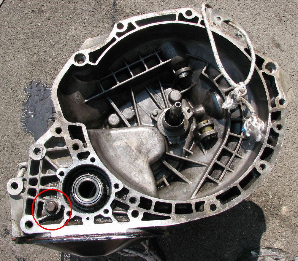

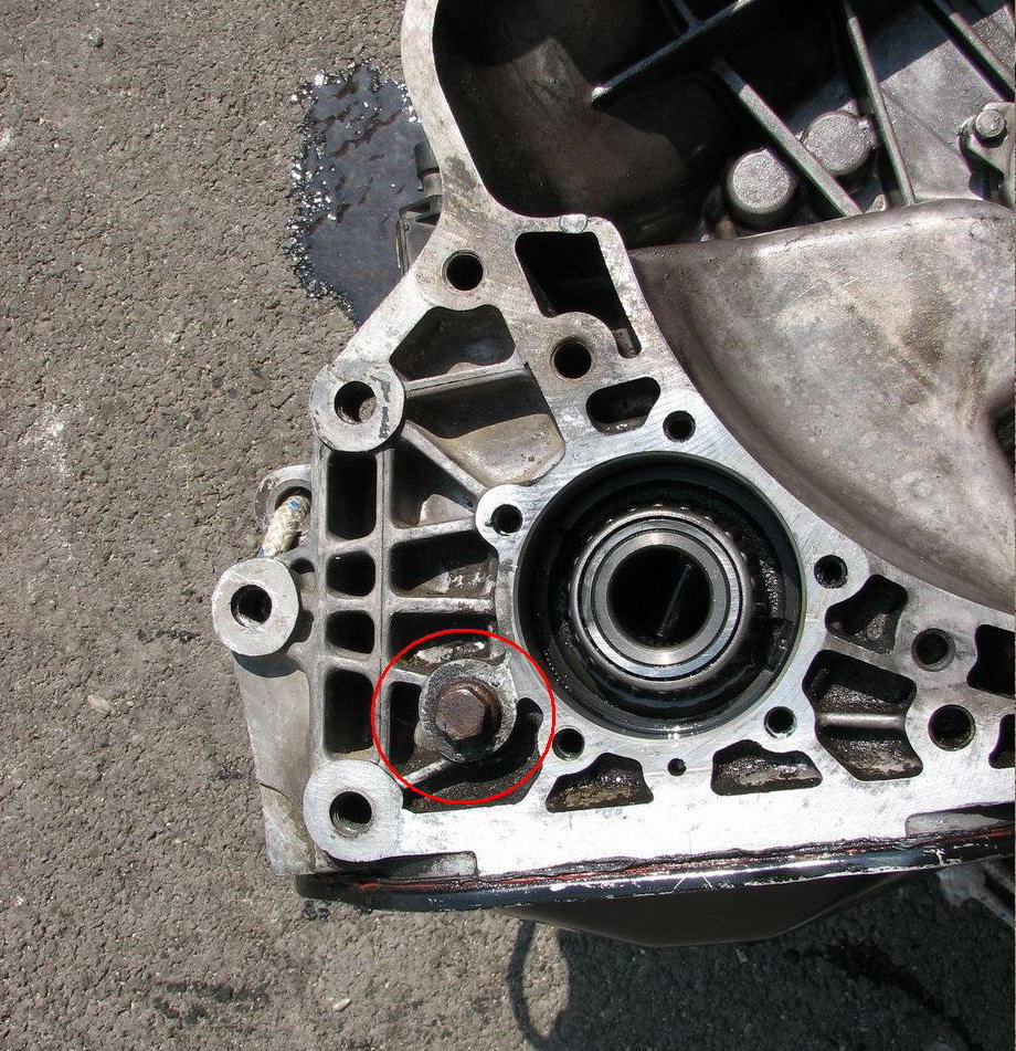

Salex Posted August 24, 2008 Share Posted August 24, 2008 (edited) Pentru ca am fost intrebat in multe rinduri unde se afla busonul de verificare al nivelului de ulei din CV manuala de Leganza, azi am reusit sa fac niste poze. Iata-le : PS: E o chestie pur informativa, cu cutia montata accesul la acel buson este imposibil. Edited August 24, 2008 by Salex Link to comment
