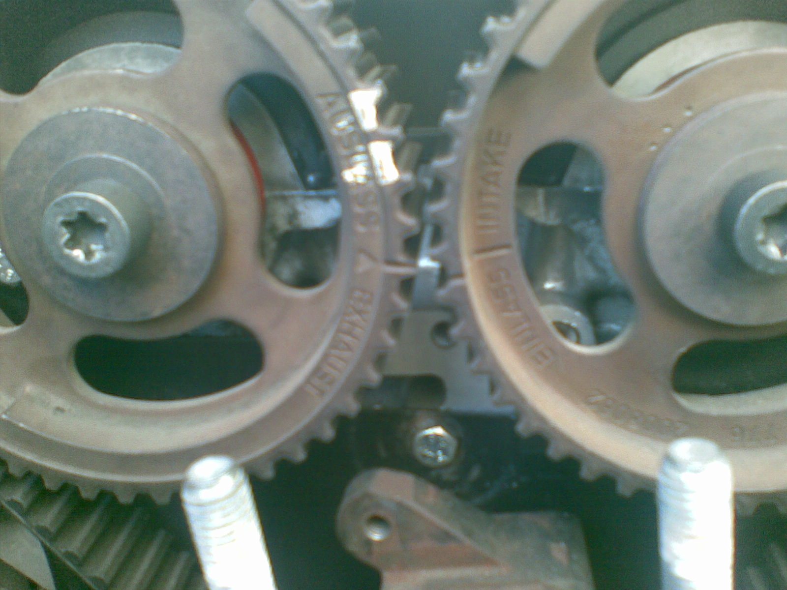

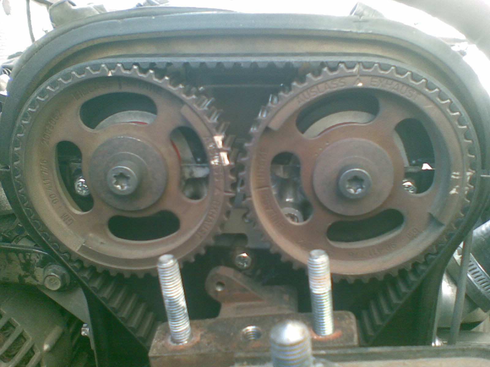

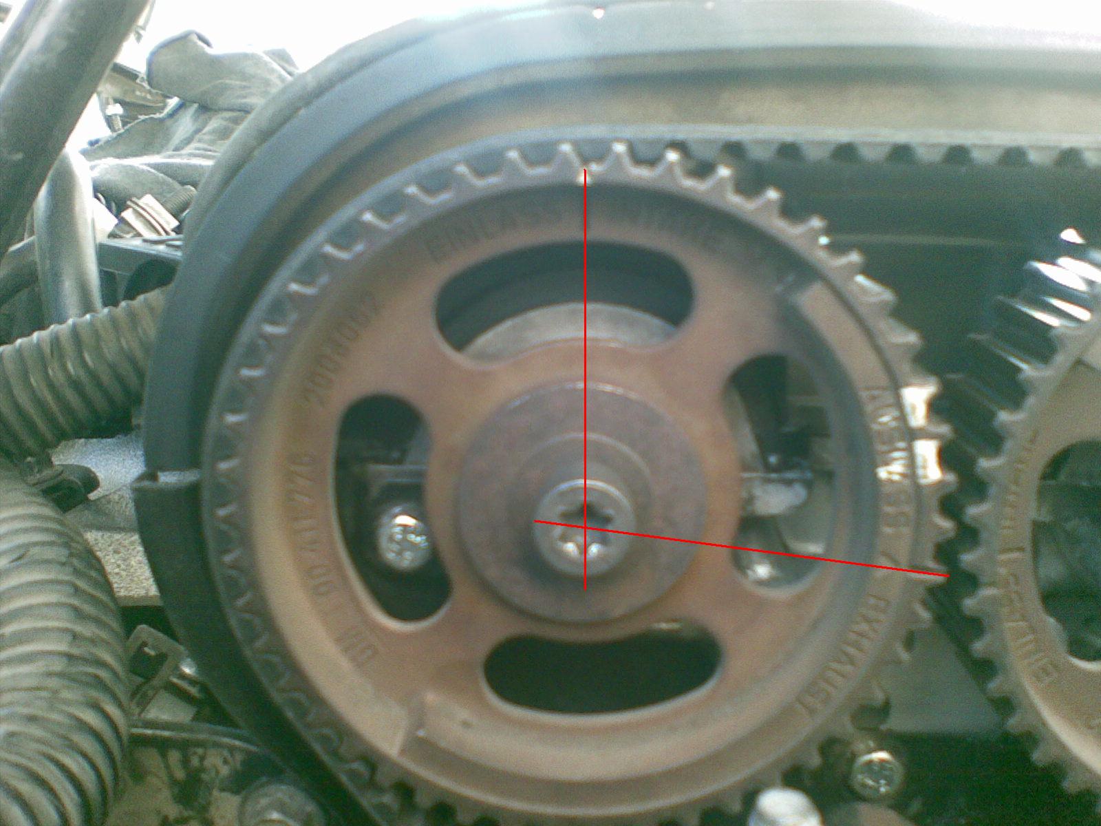

Salex Posted October 11, 2008 Share Posted October 11, 2008 Odiseea axelor mele cu came s-a apropiat de sfirsit. Vinerea trecuta am facut inversarea, nu pentru ca as fi fost nemultumit de cum a mers motorul ci pentru ca am avut tot timpul impresia ca le-am montat invers. Le-am sucit si concluzia mea personala este ca SINT IDENTICE ! Am facut deja cca 1000km, urban si extra-urban. Motorul se comporta la fel de bine, trage excelent, nu scoate zgomote ciudate, consumul e relativ decent. Bujiile (am pus o poza pe topicul corespunzator) nu au pic de depunere, arata perfect, in conditiile in care am mers mediu-turat si turat. Imi este absolut clar ca diferentele (de citeva grade dintre came) pe care ma asteptam sa le gasesc pe axele cu came NU EXISTA. Ma rog, exista la axele cu came destinate tuningului. Pentru modele stock, diferentele la deschiderea supapelor se datoreaza exclusiv rotilor dintate. Asa cum se poate vedea in pozele de mai jos, marcajele pentru Admisie si Evacuare de pe rotile dintate nu sint pozitionate la 90grade. Link to comment
