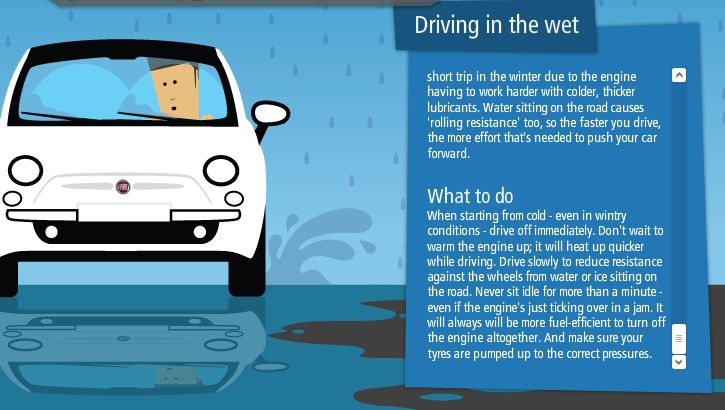

titus Posted May 5, 2009 Share Posted May 5, 2009 (edited) Unii constructori de automobile au nascocit de curand o inventie care se cheama ecoDrive. E o combinatie intre un soft pt calculato si un flash usb care se conecteaza la sistemul masinii si iti analizeaza stilul de condus pentru cateva saptamani. Apoi sincronizezi flashul cu programul instalat pe PC si iti spune in detaliu punctele slabe si recomandari pt un condus cat mai eco. Am facut si eu incercarea pe un Fiat, mi-am instalat programul, am condus masina 2 sapt (15 zile minim treb condusa) si mi-a dat o sumedenie de recomndari, printre care: sa nu mai conduc cu geamul deschis si, pe timp rece, sa nu las motorul sa se incalzeasca si sa plec la drum imediat ce am pornit masina pentru ca aerul rece dauneaza motorului si plecand imediat la drum acesta se incalzeste mai repede consumand astfel mai putin carburant. Asta doua sunt cele mai imp. Dadeam rezultatele complete dar nu le am pe calc asta. De precizat: masina e adusa din Italia; pe piata romana inca nu a intrat in functiunea acest sistem. LE. Indexul rezultat a fost 71 din 100. E ca o nota finala. Nu m-am straduit sa conduc eco. Foloseam AC cand era nevoie, acceleram destul de tare de pe loc, etc. La schimbatul vitezelor mi-a dat rating aproape max... ce bine e cu turometru! Edited May 5, 2009 by titus Link to comment
tolin Posted May 5, 2009 Share Posted May 5, 2009 ... pe timp rece, sa nu las motorul sa se incalzeasca si sa plec la drum imediat ce am pornit masina pentru ca aerul rece dauneaza motorului si plecand imediat la drum acesta se incalzeste mai repede consumand astfel mai putin carburant ... Pe motor rece, adica temperatura lui si nu a aerului aspirat, amestecul este mult mai bogat, 1:10 fata de 1:14,7, iar frecarile sunt mult mai mari. Motorul se incalzeste pe loc cateva zeci de secunde, pana in 30s, mai exact pana cand turatia lui de ralanti ajunge la doar +20% fata de cea normala. Daca pleci cu ralantiul la 1500 sau mai mult, consumi mai mult si poluezi mult mai mult, deci, nicio legatura cu notiunea de eco. In plus, pe un motor rece trebuie sa apesi mai mult acceleratia pentru a nu "da in nas", deci, consumi mai mult. Da, daca excursia este, doar, pana la kioskul din colt, e valabil. Sfatul pus de catre tine este valabil pentru motoarele Diesel. Aerul rece nu dauneaza unui motor termic, din contra, ii creste eficienta, intra in cilidru o masa mai mare de aer. Altfel, este echivalent cu asertiunea: "turbo alimentarea dauneaza grav motorului". Link to comment
tolin Posted May 5, 2009 Share Posted May 5, 2009 Pai, iti scrie in clar acolo (e drept, intr-o italo-engleza): "never sit idle more than a minute ...". Eu ti-am dat 30s. In plus, eu nu apreciez un program de analiza globala la care se apreciaza prin punctaj, intotdeauna este discutabila valoarea unui punct. Adica unul care are trafic mai greu si aer mai rau conduce mai putin eco decat altul, in alte conditii ? Altfel, nu trebuie stick si laptop ca sa stii ca A/C consuma mai mult si ca incalzirea habitaclului iarna fura din caldura motorului rece. Nu stiu de ce cred ca avem parte de o gaselnita de marketing care vrea sa faca pe plac la toti. Pentru un condus eco este nevoie de un singur "ceas", pe care sa urmaresti in timp real minimizarea produsului: depresiunea in galerie x turatia motorului x tensiunea bateriei. Asa afli imediat daca-i bine sau rau, nu trebuie sa treaca minim 15 zile. Link to comment
