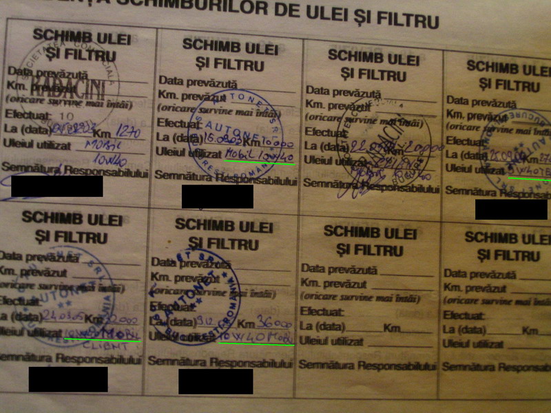

luck33ro Posted April 30, 2006 Share Posted April 30, 2006 E adevarat ca in cartea tehnica se trece uleiul Daewoo la Autonet, desi se baga orice alt ulei ? Link to comment
guru Posted April 30, 2006 Share Posted April 30, 2006 Nu e adevarat ! La revizia de 1000 Km, initial voiau sa puna Texaco, dar am aflat ca au si Daewoo, asa ca am pus Daewoo, dar in cartea de service, apucasera sa scrie Texaco. Asa ca la mine e invers, in carte am Texaco, iar in motor Daewoo Link to comment
NFS Posted April 30, 2006 Share Posted April 30, 2006 E adevarat ca in cartea tehnica se trece uleiul Daewoo la Autonet, desi se baga orice alt ulei ? Nu-i ! - subliniat cu verde = reviziile la Autonet Link to comment

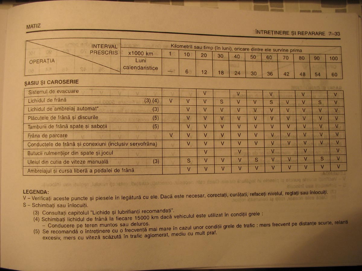

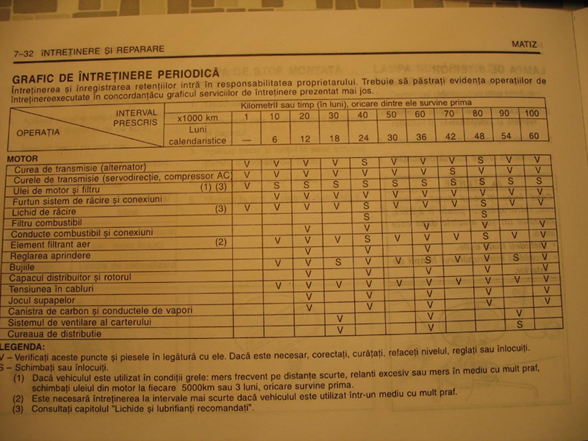

tolin Posted April 30, 2006 Share Posted April 30, 2006 Din ce am scris eu aici nu rezulta o astfel de insinuare. Eu am zis ca fiecare trebuie sa faca ce scrie producatorul masinii lui, atata timp cat vrea sa beneficieze de garantie. In plus, am zis sa nu fie depasaita limita de timp la lichide pe care o recomanda toti producatorii, chiar daca nu s-a atins limita de km. Dar 6 luni este o precautie exagerata atata timp cat nu se atinge nici jumatate din limita de km. Pentru Romania si asa se aplica o penalizare de -33% fata de limita de km din tarile europene, explicabila, dar nu pe deplin. Rugaminte: ai putea posta o copie a paginii din Manualul de Utilizare a masinii tale in care se afla orarul reviziilor din care sa rezulte ca ti-au impus un schimb de ulei la motor la fiecare 6 luni ? Link to comment
dreamlike Posted April 30, 2006 Share Posted April 30, 2006 ....Rugaminte: ai putea posta o copie a paginii din Manualul de Utilizare a masinii tale in care se afla orarul reviziilor din care sa rezulte ca ti-au impus un schimb de ulei la motor la fiecare 6 luni ? Astea sunt paginile cu pricina, precum si manualul dupa care ma ghidez si pe care l-am primit cand am luat masina. Link to comment

tolin Posted May 2, 2006 Share Posted May 2, 2006 @dreamlike > Multumesc. Am vrut sa vad cu ochii mei chestia asta. Probabil ca, ajungand la sub 7% cota de piata, fata de 25% acum 6-7 ani, au compensat ceva veniturile service-urilor autorizate. N-aveti ce face, cat sunteti pe garantie sau pe leasing trebuie respectat acest program. Link to comment

NFS Posted May 2, 2006 Share Posted May 2, 2006 Daca imi amintesc bine, in manual nu scrie "a se folosi cutare ulei" ci "a se folosi uleiul recomandat de fabricant sau un ulei din aceeasi clasa sau superioara"!!! Asa ca nu cred ca pierde nimeni garantia, chiar daca baga Lubrifin, atita vreme cit e din aceeasi clasa. Link to comment
