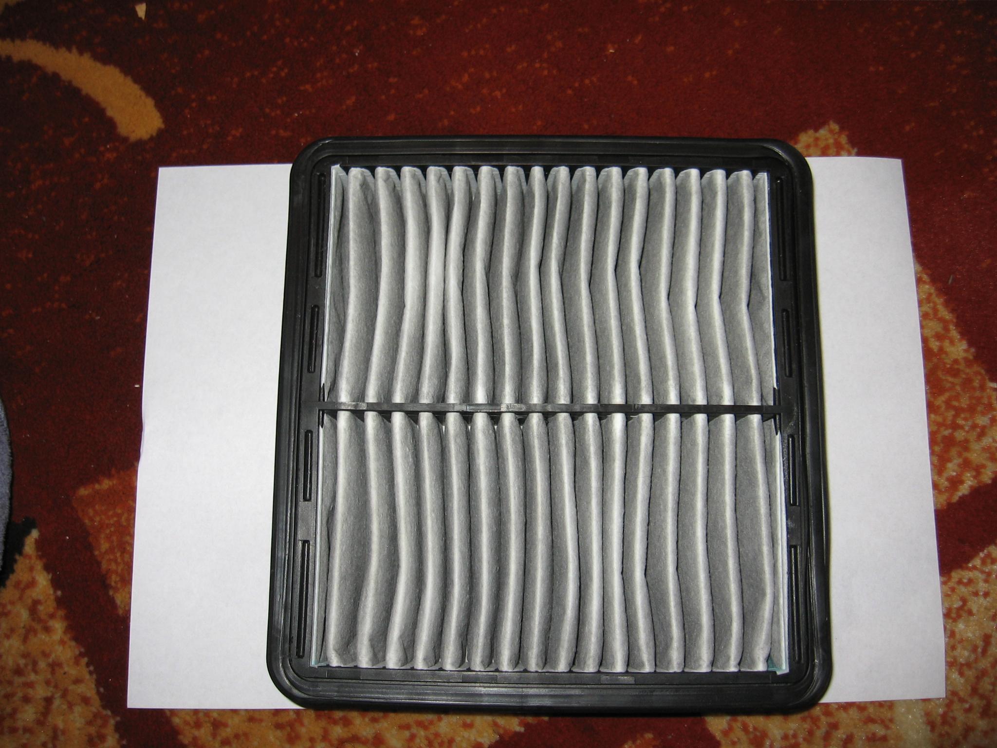

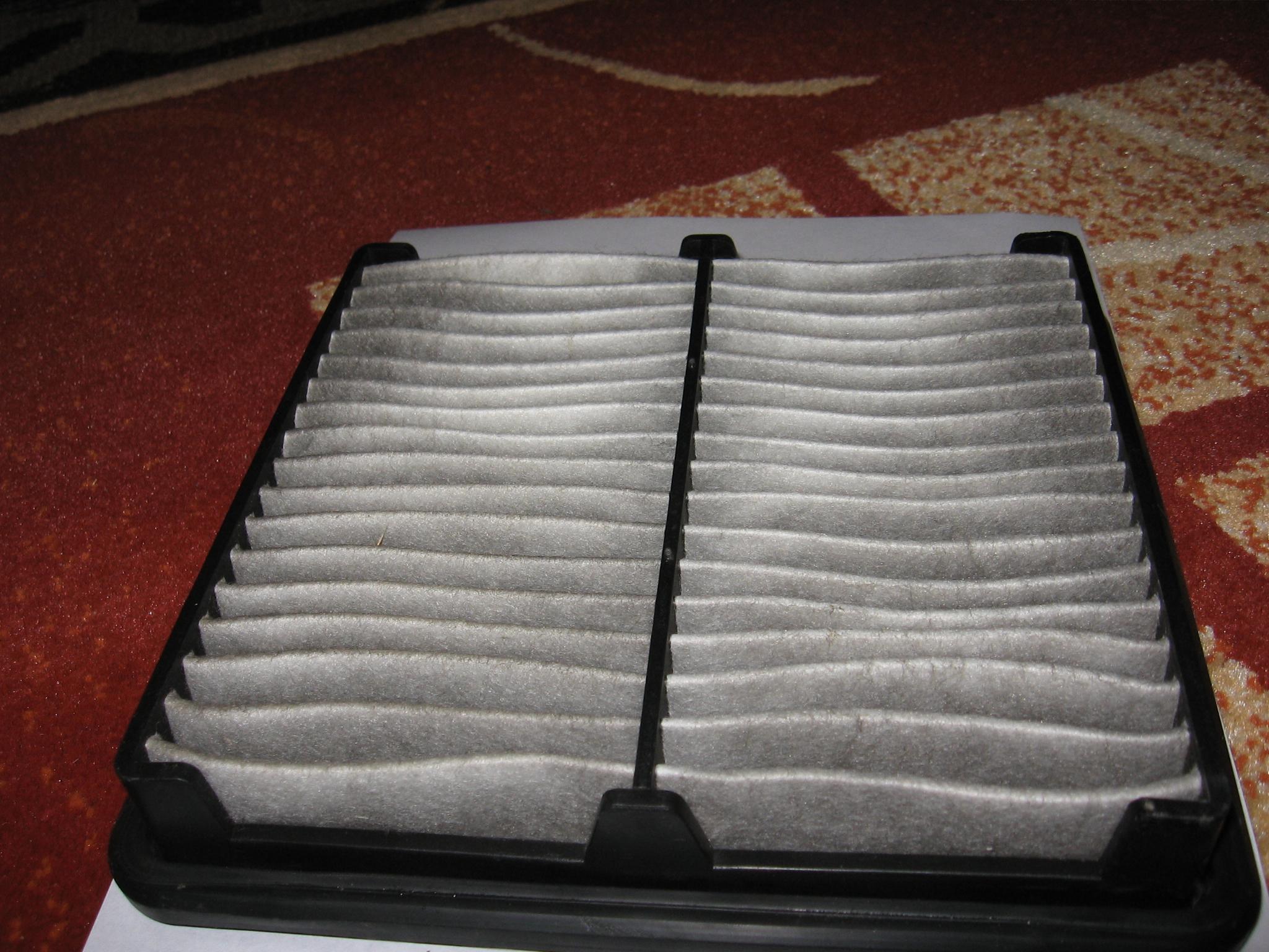

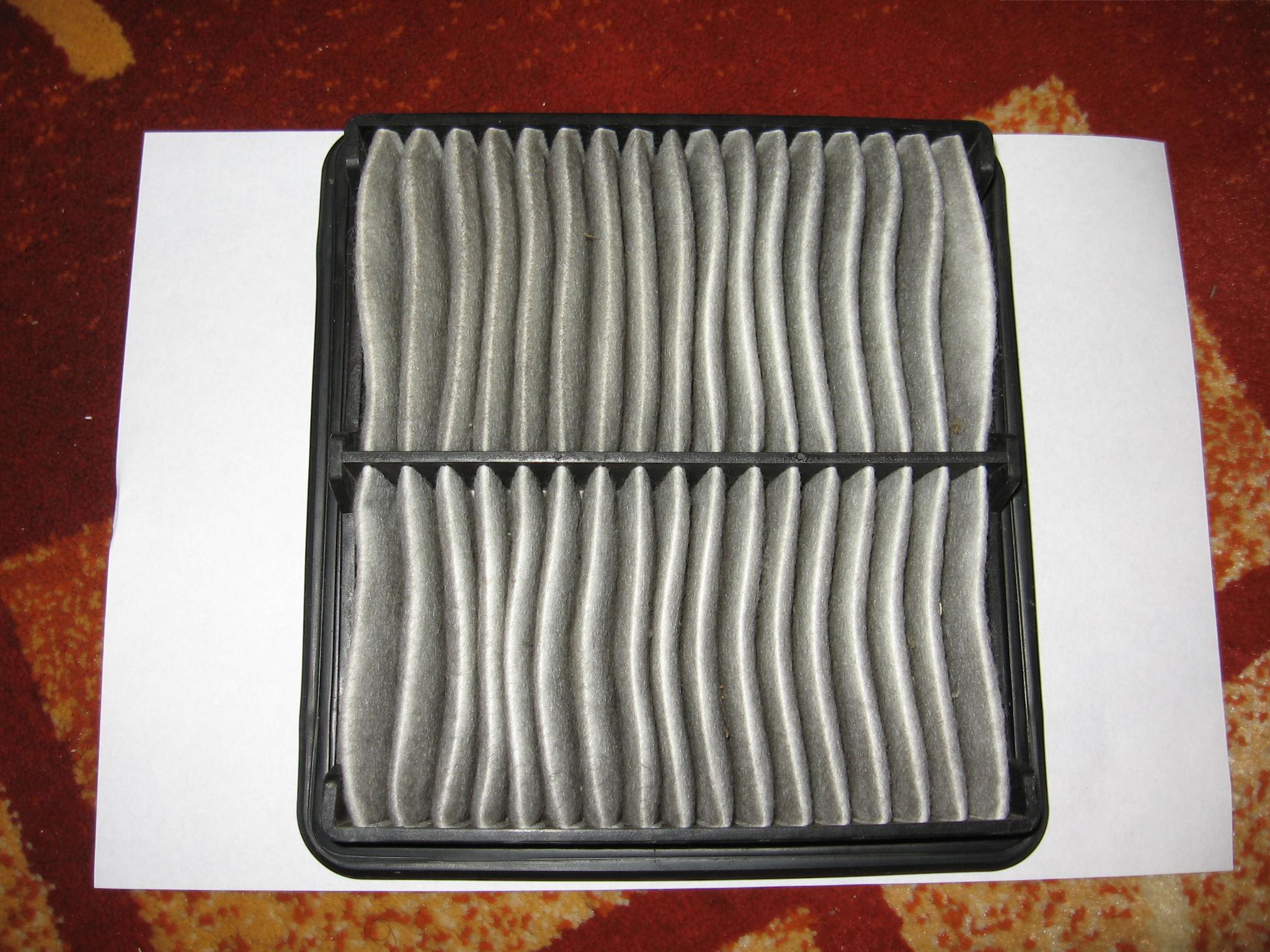

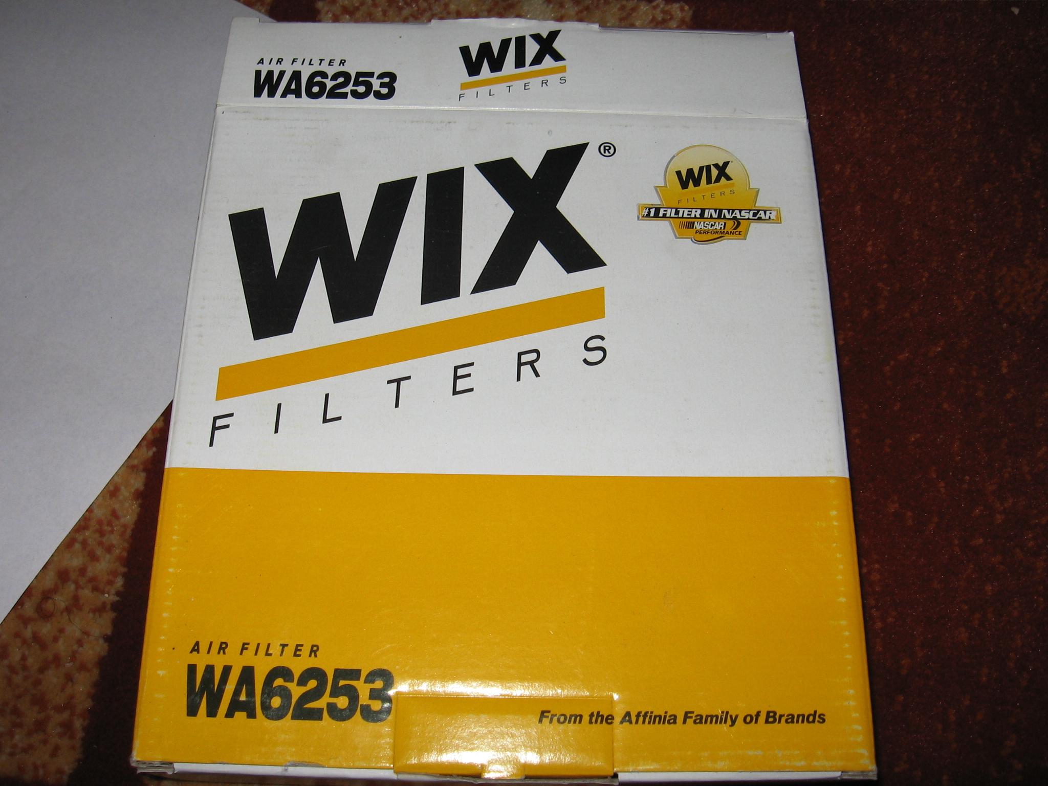

closchkutza Posted February 3, 2008 Share Posted February 3, 2008 (edited) Nu are legatura cu reviziile, dar are legatura cu intretinerea masinii(mai ales pentru cei din bucuresti): schimbati filtrul de aer la 10-12.000km(6-7 luni) maxim. Am schimbat astazi filtrul de aer(cu unul Wix) si apoi am plecat prin oras cu treaba. Nu-mi mai recunosteam masina, sincer. Motorul este muuult mai silentios(in sarcina se auze un suierat si atat), are mult mai multa putere la turatii mici si nu mai dadea in nas la frana de motor iar la relanti nu mai tremura. A disparut si tacanitul care se auzea dupa o perioada de mers. Primul lucrul la care m-am gandit este ca rezultatul seamana al naibii de bine cu ce descriau cei care au scos restrictorul. Anyway, sfatul meu este ca ar fii foarte bine ca acest filtru sa fie schimbat mai des decat este scris in cartea de service. Rezultatul se vede imediat! L.E: Asa arata filtrul meu dupa ~9000km(din luna iulie 2007): Asta este marca filtrului: In poze apare un pic mai alb decat este in realitate. Edited February 3, 2008 by closchkutza Link to comment
nonel Posted February 3, 2008 Share Posted February 3, 2008 Mai bine il schimbi la 5000 Km in Bucuresti. Link to comment
mihai_prd Posted February 4, 2008 Share Posted February 4, 2008 De unde este cumpărat filtrul WIX şi cat a costat. Mi-am bagat Matizul in service la o reconditionare totala si trebuie sa cumpar acum cele mai bune produse la preturi de bun simt, ca oricum prevad un 500 de euroi lejer investiti. Link to comment

closchkutza Posted February 4, 2008 Share Posted February 4, 2008 Filtrul l-am cumparat de la Al Padrino de pe Stefan Cel Mare. Mi se pare ca a fost 35RON. Link to comment

cristipa Posted February 6, 2008 Share Posted February 6, 2008 nu mai citati mesajul anterior; folositi butonul "Add reply" din partea de jos a paginii ! Salutare, Domnule, esti sigur ca nu este suficient doar sa cureti filtrul si sa il schimbi mai rar (sa zicem 30k Km)? Eu inteleg: praful e praf, traiesc in Bucuresti si nu imi place (nu am incotro), dar de la un oras imbaxit si pana la a schimba filtrul asa des... (doar ca remarca: Am mai auzit si pe altii in forum ca se infunda injectoarele la Matiz ba la 1000km ba la fiecare 3000, am asteptat cu teama si uite ca am peste 8000 si nu da semne... Ce zici? Ne cam sperii asa pe noi astia "matizarii cei noi" Link to comment
VAXXi Posted February 6, 2008 Share Posted February 6, 2008 La cat costa un filtru de aer, este una din cele mai ieftine metode de-a pastra motorul in parametri. Link to comment
closchkutza Posted February 7, 2008 Share Posted February 7, 2008 (edited) nu mai citati mesajul anterior; folositi butonul "Add reply" din partea de jos a paginii ! Salutare, Domnule, esti sigur ca nu este suficient doar sa cureti filtrul si sa il schimbi mai rar (sa zicem 30k Km)? Eu inteleg: praful e praf, traiesc in Bucuresti si nu imi place (nu am incotro), dar de la un oras imbaxit si pana la a schimba filtrul asa des... (doar ca remarca: Am mai auzit si pe altii in forum ca se infunda injectoarele la Matiz ba la 1000km ba la fiecare 3000, am asteptat cu teama si uite ca am peste 8000 si nu da semne... Ce zici? Ne cam sperii asa pe noi astia "matizarii cei noi" Ideea nu era sa sperii pe cineva. De asta am atasat si pozele, sa se vada despre ce vorbesc. Daca tu consideri ca filtrul ala din poza(care a stat pe masina vreo 6 luni si ~9000km) ar mai merge inca vreo 20.000, tot respectul, poti sa-l ti acolo pana s-o descompune. Ai idee cata paguba poate face un firicel de praf ce ajunge in cilindrii? Stii ca odata cu "imbacsirea" filtrului de aer, cantitatea de aer care ajunge in motor este mai mica decat trebuie? In plus, asa cum a zis si vaxxi, este ieftin, 30-35RON/6 luni nu mi se pare a fii o suma care sa te usture la buzunar. Tu esti fericit ca ai ajuns la peste 8000, fara probleme. Eu sunt multumit ca am aproape 16000km fara nici o problema majora din partea motorului(a se excepta dereglarea unui senzor) si am de gand sa continui in ritmul asta. Cum o sa fac asta: schimband consumabilele mai devreme decat trebuie, unele mult mai devreme, daca asta asigura un mers la capacitate maxima din partea masinii. Sunt sigur ca orice producator care intocmeste un plan de revizii nu se gandeste la conditiile din tara noastra, asa ca ma gandesc eu. Edited February 7, 2008 by closchkutza Link to comment
