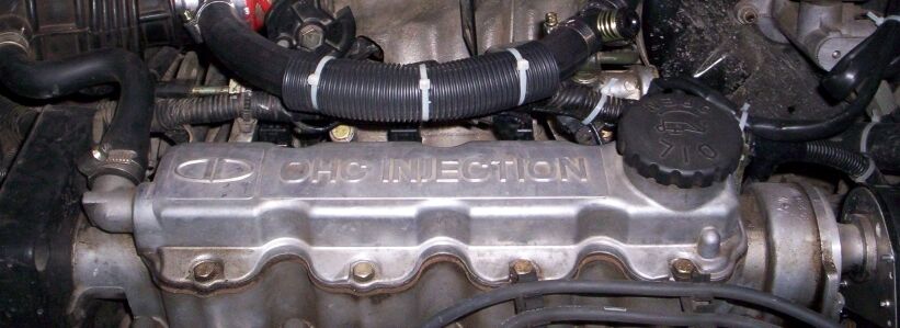

sorin77 Posted January 13, 2006 Share Posted January 13, 2006 (edited) Nu e nevoie de silicon la montarea garniturii capacului de la culbutori. Dar trebuie o garnitura de pluta cauciucata.Altfel nu tine. La montare trebuie curatate bine partile metalice inainte de punerea/strangerea garniturii de pluta cauciucata. Si eu am avut aceeasi problema cand in service un destept mi-a montat garnitura cu silicon si n-a tinut. Acum am garnitura montata fara nici un silicon si tine fara probleme. Daca faceti voi operatia aveti grija cat de tare strangeti suruburile la capac -ca e riscul mare sa stricati filetul daca fortati -corpu e din duraluminiu. Ca sa va faceti o idee vedeti poza atasata - Am schimbat garnitura in urma cu cateva mii de km. Edited January 13, 2006 by sorin77 Link to comment
Wolfman Posted January 13, 2006 Share Posted January 13, 2006 Intr-adevar, se poate monta si fara silicon, insa acesta nu strica - cel mult ajuta la etansare... Pai daca vorbim de stricat filetul acolo, mai bine nici nu mai cumperi garnitura, ca oricum se foarfeca daca strangi cu prelungitorul suruburile alea! ) Link to comment
