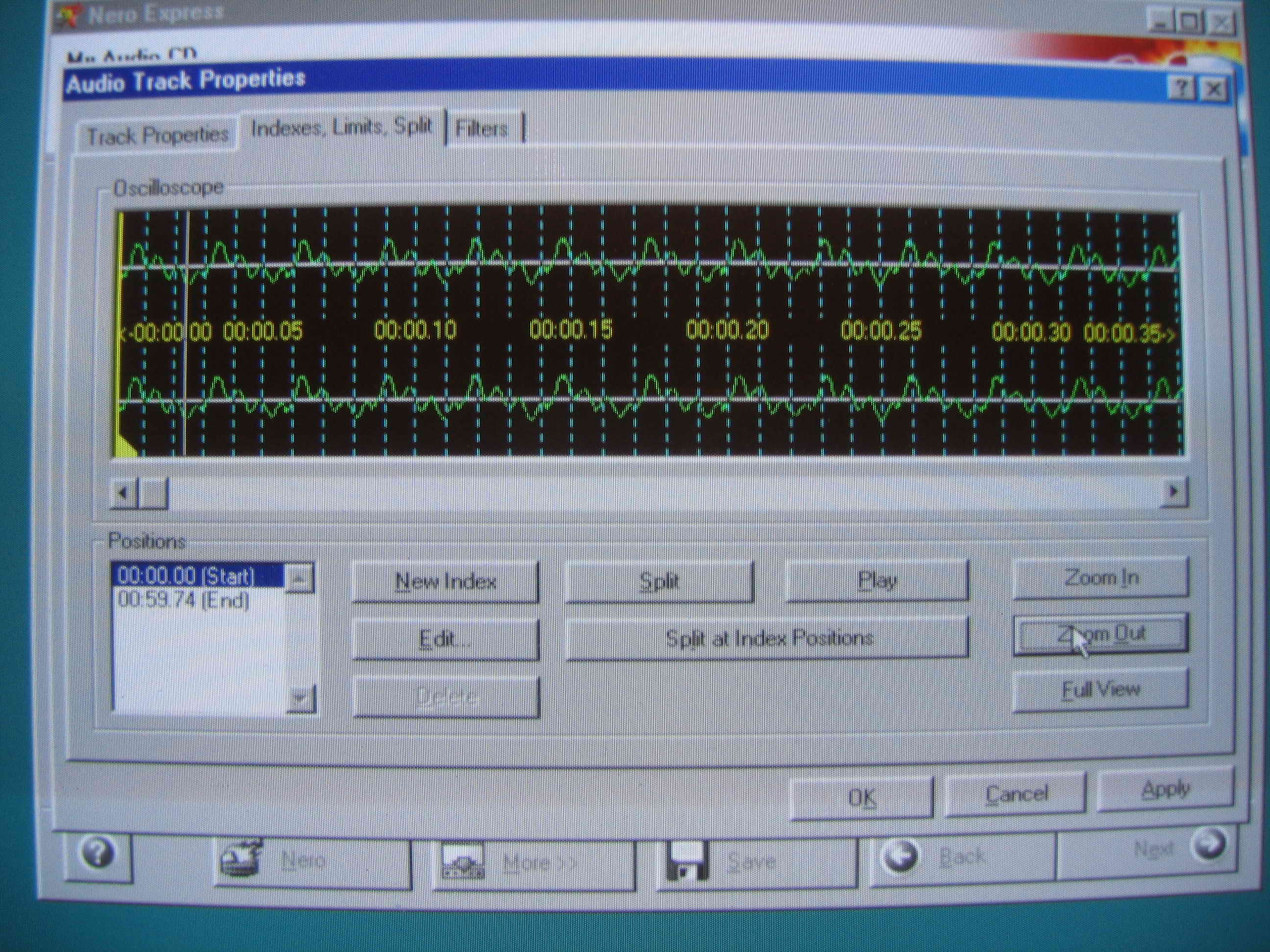

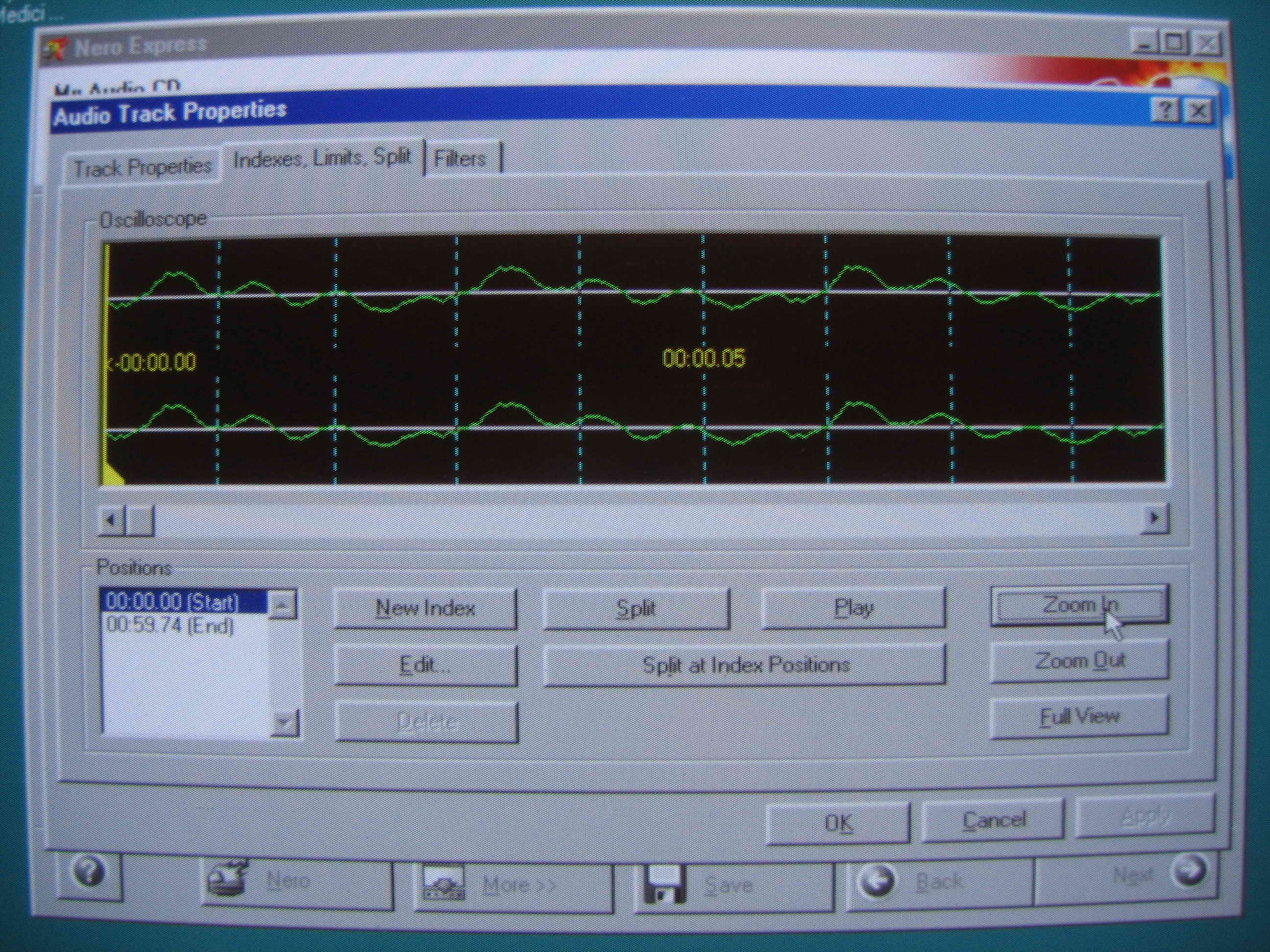

paul_marines Posted December 24, 2005 Share Posted December 24, 2005 (edited) Din fericire motorul meu nu merge ca un diesel insa intr-o noapte oprit fiind pentru a bea o cafea din termos mi s-a parut ca zgomotul gazelor evacuate are un ritm neregulat. In ziua urmatoare l-am inregistrat in format digital si l-am analizat cu un oscilometru audio (cel de la nero express). Dupa o analiza mai atenta nu am sesizat nimic deosebit in diagramele de mai jos. Pun acest post pentru a da o idee privind analiza zgomotelor suspecte. Nota: inregistrarea este realizata la 800 rpm cu 75 de cadre /sec Edited December 24, 2005 by safari hunter Link to comment
Abram Burel Posted December 25, 2005 Share Posted December 25, 2005 Daca-l inregistrai video, puteai sa analizezi si densitatea spectrala a gazelor si atunci probabil ca dadeai diagnostic mai clar Link to comment
paul_marines Posted December 25, 2005 Share Posted December 25, 2005 (edited) M-am gandit si la asta insa imaginea era afumata de gazele de esapament. Next time incerc cu un laparoscop sa prind imaginea imediat la iesirea gazelor in galerie. Deh si eu ca ginecologii, stii bancul, nu? Edited December 25, 2005 by safari hunter Link to comment
zxc Posted February 12, 2006 Share Posted February 12, 2006 F interesanta diagnosticarea acustica! Citisem undeva despre motoare "ascultate" cu nush'ce device... Oricum, trebuie un senzor piezzo lipit pe blocul motor care va trada orice "bataie". O baza de inregistrari cu masina la diferitzi kilometrii si inainte de orice reparatie "interna" va putea spune care-i bataie piston, care culbutor etc. Trebuie sa existe un program de analiza pentru asha ceva. Sau asta face testerul din serce-uri? De cate ori am fost cu masina la service, din x butoane cat avea testerul, mecanicii foloseau max 2 butoane, restul neatinse! Link to comment
