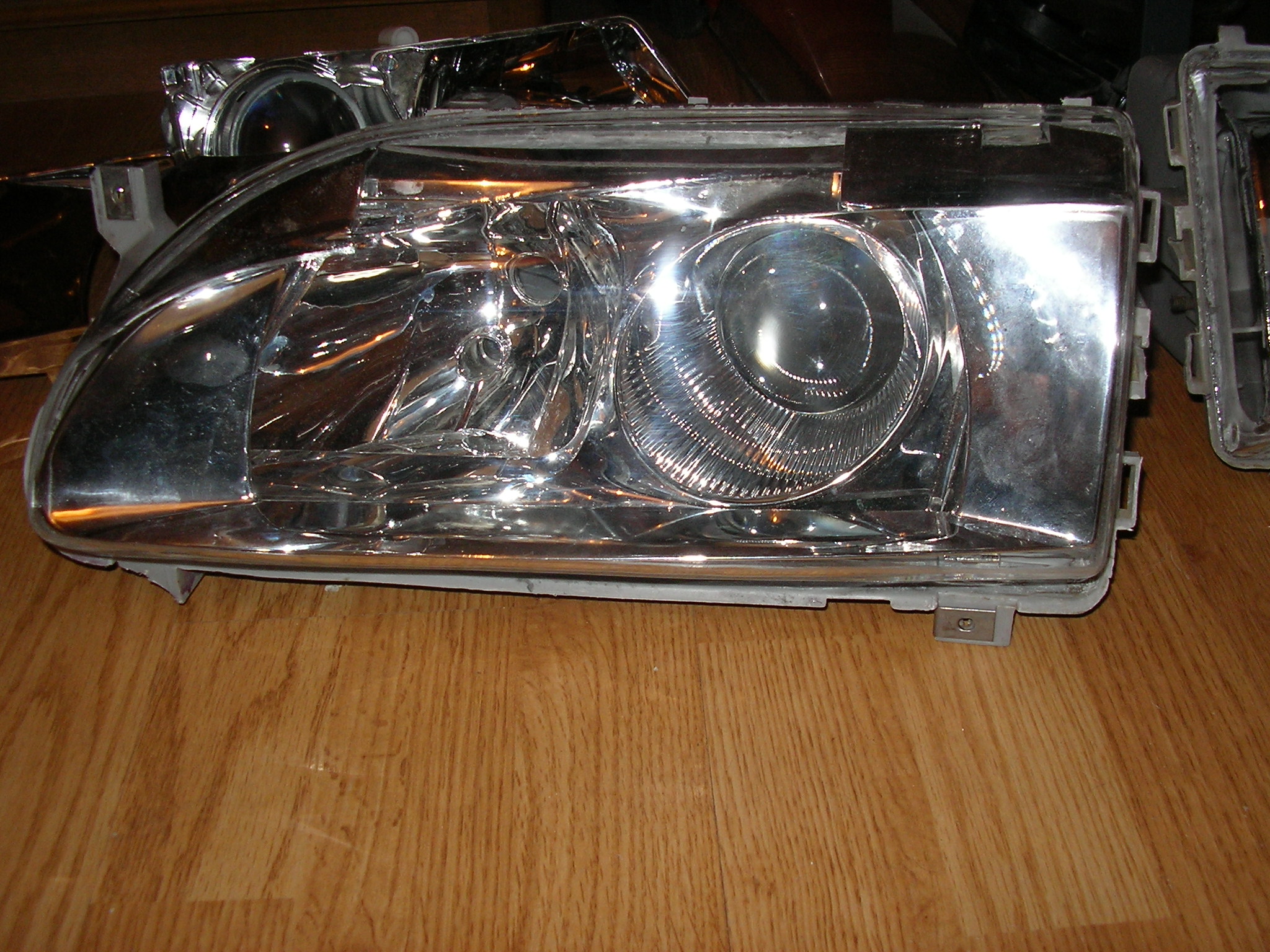

EM!L Posted April 10, 2010 Share Posted April 10, 2010 revenind la xenoanele pe Maty eu ca vanzator nu recomand decat 4300k si 35W neaparat dar cel mai bine merg lupe cu bixenon, alea sunt cele mai bune, vezi mult mai bine si nici cu deranjezi pe nimeni. @Srulz: Ce refuzi tu sa intelegi este ca Bogdan iti spune ca nu monteaza xenon fara lupa pe matiz pentru ca farul de matiz NU focalizeaza bine nici cu becuri normale (asta o vezi la orice reglaj de faruri, la un aparat cu luxmetru). Referitor la Matiz, eu unul sunt multumit de cum focalizeaza xenoanele si fara lupa [...] constat ca nu deranjeaza mai mult decat atunci cand aveam halogene si consider ca merita investitia. Probabil de asta zicea Bogdan treaba cu "lupele" -> Link to comment
BogdanG Posted May 12, 2010 Share Posted May 12, 2010 Pai si nu e scula ? Bat fix in fata masinii nu vezi oricum nimic da e albastru vereeee Fara lupa xenonul e fix pix sau poate sa bata bine daca e far inginerit bine . Link to comment
srulz Posted July 2, 2011 Share Posted July 2, 2011 Salutare la toata lumea ! Revin dupa mai mult de doi ani cu xenoanele de pe Matiz... care, inca functioneaza, si, poate, spre surprinderea domnului BogdanG, nu sunt fix pix, etc... Cand le-am montat, am pus si faruri noi. Reglate cu bun simt, nu am avut evenimente pe aceasta tema. Am facut intre timp un concediu in Grecia anul trecut cu masina si am mers mai mult de jumatate din drum noaptea fara probleme. Ce am cumparat (de la bluexenon), balasturile si becurile de 4300k s-au dovedit a fi mai mult decat OK ! Ar fi o singura problema: nu contest calitatea lupei, insa, pe ploaie, cu mama lupei si cel mai bun reglaj posibil, farurile cele mai bune, ajung sa disperseze lumina atat de mult incat nu mai conteaza ce becuri ai. In fine, prea multa importanta nu mai are, intre timp, Matizul a ajuns masina de servici a sotiei si cam atat episodul cu xenoanele pentru Matiz. Bafta si multi km fara evenimente. Link to comment

srulz Posted July 4, 2011 Share Posted July 4, 2011 nu te supara!pune poze cu lupele tale de la matiz.ca io n-am vazut inca maty cu lupe ! S"> Nu e cu suparare, dar, unde am spus ca eu am lupe la Matiz ?... ) e vorba de o discutie ceva mai veche (o gasesti in paginile anterioare ale topicului) in care baietii de la bluexenon recomandau xenon la Matiz numai cu lupe... Link to comment
