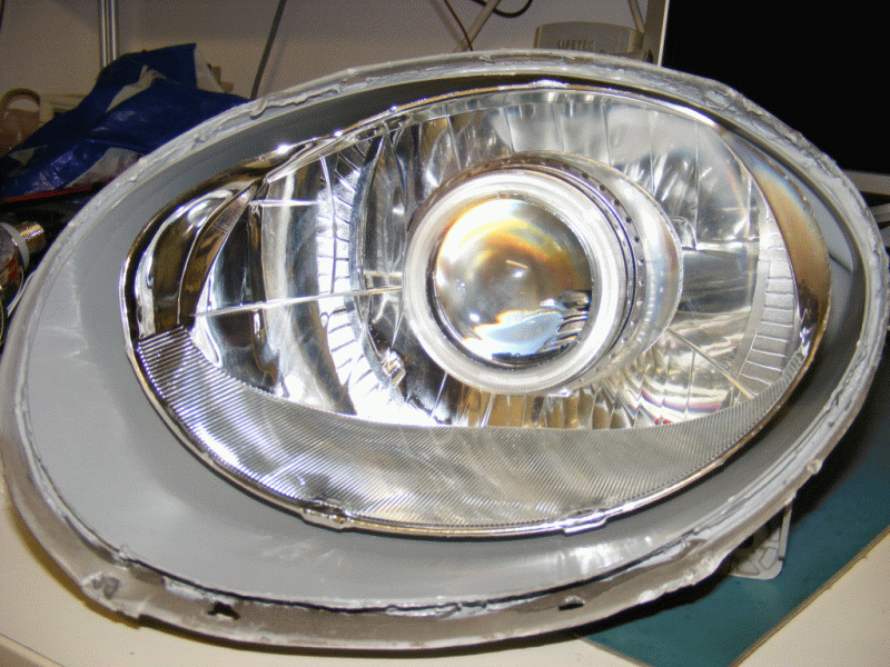

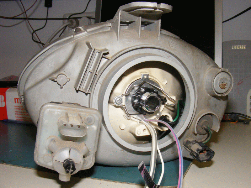

minolta Posted January 21, 2012 Share Posted January 21, 2012 Salutare, Am montat si eu pe matiz instalatie xenon 35w doar faza scurta.Totul bine si frumos(aprox 4 ani) pana cand farurile au devenit mate si bineinteles ca au inceput sa imprastie lumina(mai exact sa "orbeasca" participantii din trafic).Am avut ocazia sa primesc 2 faruri in stare foarte buna si de aici incepe distractia - am cumparat un set de lupe(cu angel eyes integrat) care contin si becurile xenon 35w - comutarea faza lunga scurta se face cu un electromagnet care obtureaza o parte din fascicolul de lumina , am desfacut farurile(in doua - la cald) am montat lupele si am obtinut ceea ce am dorit - sa nu deranjez alti soferi cu lumina farurilor dar sa vad si eu drumul cat mai bine.Totul a fost facut personal si mecanic si electric.Reglajul electric al farurilor functioneaza la fel. Avantaje - lumina de 3 ori mai puternica fata de un halogen H4(oricat de bun ar fi el) - consumul de curent este injumatatit - durata de viata a becului(cu descarcare in gaz) de 3 ori mai lunga - dar aici are un cuvant de spus si calitatea balastului Dezavantaje - daca "moare" becul sau balastul - sa le ai de rezerva(la care se adauga o surubelnita cruce), altfel... doar la un service se rezolva problema. - caldura degajata(de bec prin intermediul lupei) este nesemnificativa si acum astept o ninsoare mai abundenta sa vad daca se topeste zapada de pe far?????? Imbunatatiri - partea din fata a farului are o oglinda interioara care e bine sa fie vopsita cu un negru mat, motivul - previne reflexii nedorite vizibile cand este ceata Legat de partea legala -omolagare RAR - sincer nu am luat in calcul acest aspect dar recent am inceput sa intreb cum as putea omologa aceasta instalatie insa nu este asa de simplu(destul de rigizi acei domni de la RAR), dar mai insist. Link to comment
cernobal Posted March 4, 2012 Share Posted March 4, 2012 (edited) Salut ...acum ca m-ai facut curios... de unde ai luat lupele , mai exact de la ce tip de masina si cat te-au costat? Vad ca le-ai integrat foarte bine acolo si nu a fost nevoie sa tai ceva! Numai bine! Edited March 4, 2012 by Salex citare inutila Link to comment
minolta Posted May 19, 2012 Share Posted May 19, 2012 Salut, Pentru satisfacerea curiozitatii, urmeaza link-ul: http://gamamag.ro/products/BI-XENON-Lupe-faruri-cu-xenon-si-Angel-Eyes.html Link to comment

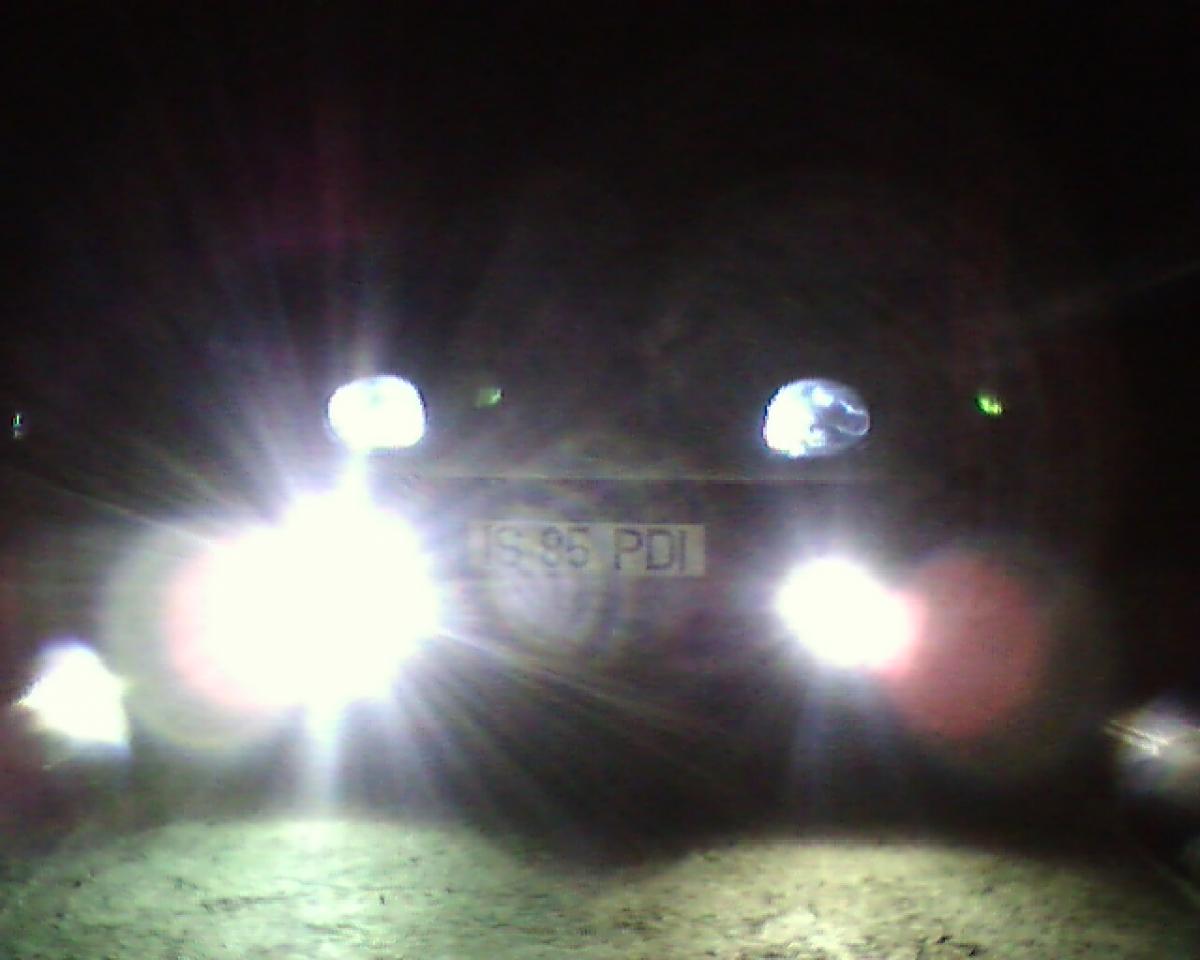

daN0203 Posted May 30, 2012 Share Posted May 30, 2012 (edited) salutare tuturor...mi-am montat acum 2 ani bixenon pe faruri si becuri xenon h1 pe proiectoarele poloneze,,,le-am reglat in asa fel incat sa nu le omor ochiii celorlalti soferi...noaptea cand ai vizibilitate buna nu e recomandat sa folosesti si proiectoarele mai ales daca ai xenon pe ele..cam asa se vede noaptea...sau nu se vede... eu le folosesc doar pe ceata,ploaie,ninsoare.etc. Edited May 30, 2012 by daN0203 Link to comment
Mircea Posted May 31, 2012 Share Posted May 31, 2012 Si vezi cu xenonul de 6000 pe ceata nu? Link to comment
