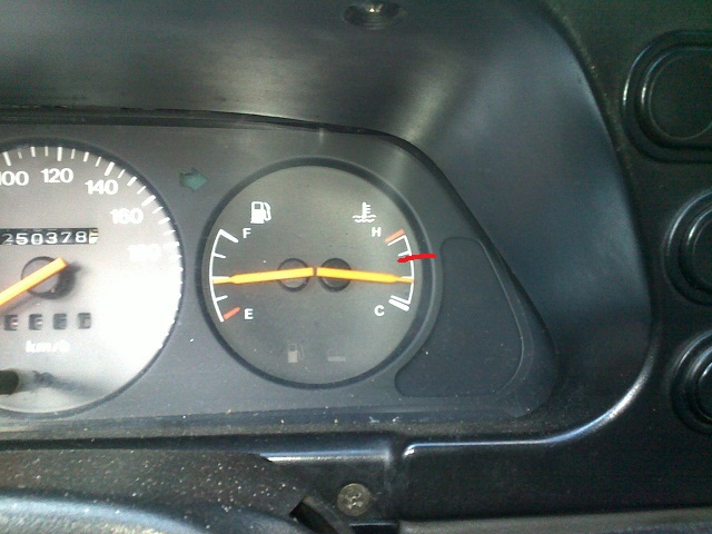

Salutare, cam aceeasi problema o am si eu, si cum sunt nou nu prea ma descurc. La mine, mers prin Bucuresti pe temperaturi de 25-28 de grade, indicatorul imi urca pana aproape la a 3-a liniuta (vezi poza,liniuta rosie). E normal? Daca nu care sunt cauzele? Multumesc!
Link to comment

azi de exemplu am plecat de dimineata de acasa , am mers 3 km din care 1 km in coloana ... si ... jap jap ... apa era unde ai aratat tu in poza
