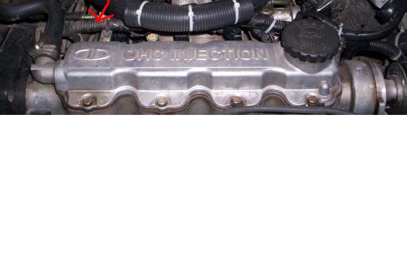

ovi_jer Posted June 18, 2006 Share Posted June 18, 2006 In primul rand foloseste functia si nu mai deschide alte subiecte. In atasamentul de mai jos am facut o sageata catre senzorul de temperatura.Este pe chiulasa in partea stinga spate a motorului.Sigur nu ti-au pus mufa la loc. Link to comment
