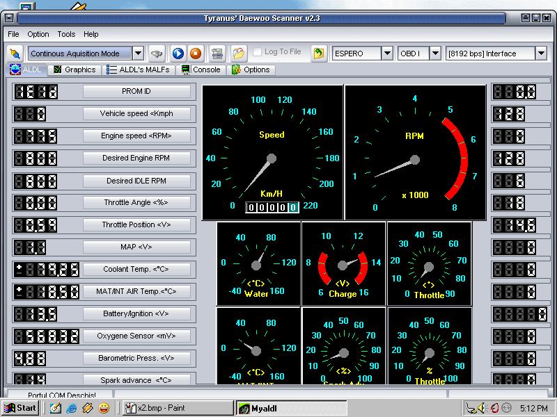

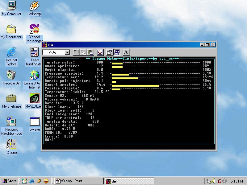

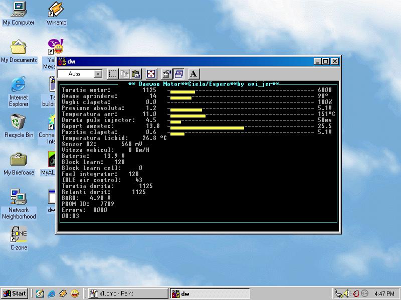

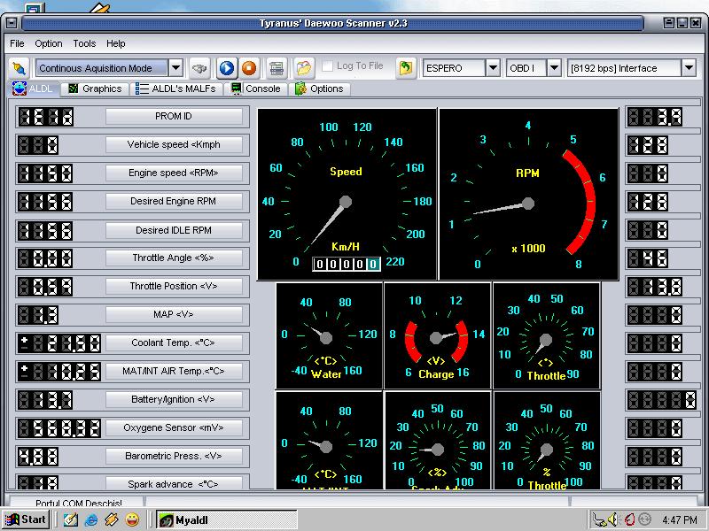

dobrescucris Posted December 18, 2006 Share Posted December 18, 2006 Avand probleme cu temperatura apei, am decis sa-mi fac si eu o interfata pt computerul masinii si am reusit Problema este ca motorul nu prea ajunge (sau ajunge f greu.. numai cand stau mult pe loc) la temperatura optima de functionare (90 gr). Acul pe bord sta mai mereu la un sfert. Am atasat capturi facute cu daewoo.exe si MyAldl (multumesc si eu celor ce au realizat aceste programe), pornire la rece si oprire, dupa 25 min (8km). Mai zic ca in trafic temperatura nu creste uniform (are scaderi de 2-3 grade cand prind viteza) si nu ajunge la mai mult de 77 grade, in timpul mersului, acum pe frig. Sunt destul de sigur acum ca de vina e termostatul (s-a blocat pe deschis) si va rog sa-mi confirmati. 3 chestiuni mai am: 1) de ce exista o mica diferenta in parametrii afisati de cele 2 programe si care este mai exact? 2) influenteaza semnificativ temperatura motorului consumul de benzina (care din ceilalti parametrii e afectat de temp mica de functionare), pt ca pe frig imi consuma in jur de 14%.. fata de 11.5-12% vara; se justifica schimbarea termostatului (costa ceva), o sa am un consum normal? 3) din cate am mai citit, si vazut alte capturi cu aceste programe, as zice ca toti parametrii sunt in limitele normale, va rog sa-mi confirmati si treaba asta. Multumesc! Link to comment
ovi_jer Posted December 18, 2006 Share Posted December 18, 2006 1.Pentru ca softurile nu sunt facute de aceasi persoana si fiecare a folosit un anumit coeficient.E foarte putin relevanta diferenta de 2 grade. 2.Iti afecteaza consumul foarte mult si e necesar sa fie inlocuit termostatul. 3.Da ,totul este ok. Link to comment
dobrescucris Posted December 18, 2006 Share Posted December 18, 2006 Mersi frumos inca o data pt raspunsuri, saptamana asta sunt cu ea in service! Link to comment

ovi_jer Posted December 27, 2006 Share Posted December 27, 2006 Da sunt 2 senzori.Unul pentru indicator si unul pentru ecm. Termostatul trebuie sa inceapa sa deschida la 87 de grade si la 102 grade sa fie total deschis.Cand temperatura scade la 86 de grade se inchide complet. dobrescucris mai incearca un test.Porneste motorul rece pune laptopul si monitorizeaza la cat deschide termostatul adica mai exact la ce temperatura incepe sa se incalzeaca racordul superior al radiatorului. Link to comment
