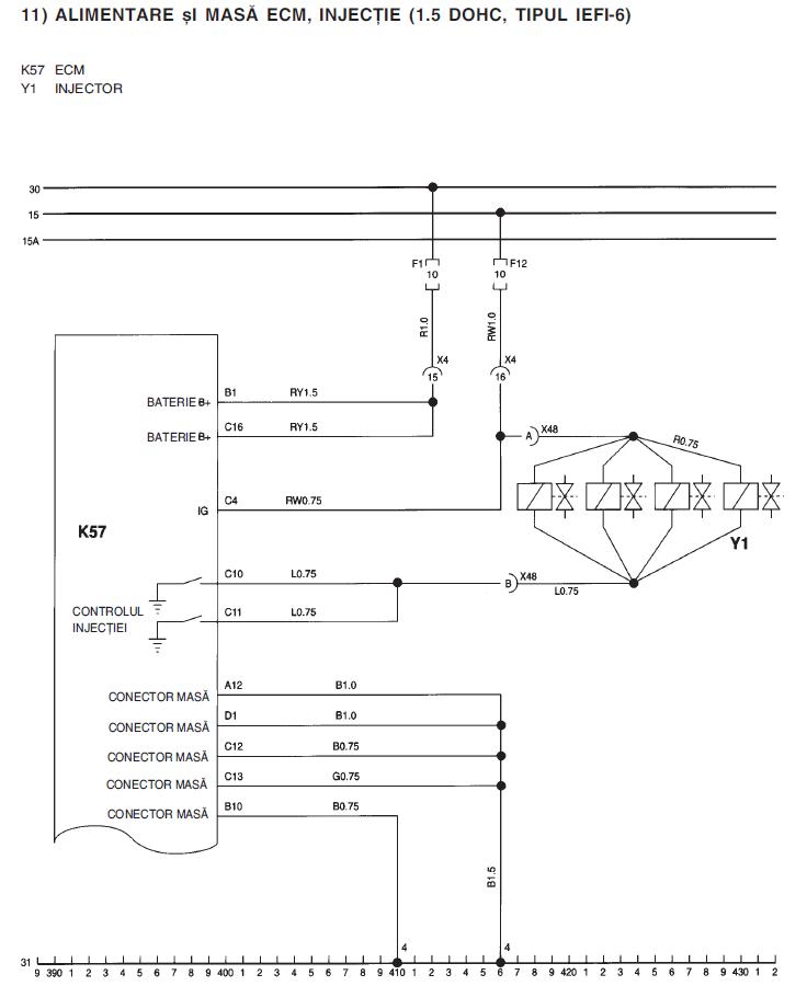

solo2003 Posted August 22, 2010 Share Posted August 22, 2010 Salut,am si eu o problema si sper sa o postez la locul potrivit.Am un espero 1,5 16 v din '95 cam cu toate reviziile si tot ce a fost de schimbat la el la zi.De vreo cateva zile se intampla o chestie careia nu-i pot da cap..in mers dupa ce se incinge putin martorul check engine se aprinde si motorul moare ,fara rateuri,fara absolut nimic si nici nu mai porneste..O rezolvare de moment am gasit cand dupa ce am verificat panoul de sigurante de sub bord,siguranta de 10 amperi de la injector era arsa..am inlocuit-o..mi-a ars-o din nou cand am pus contact,iar apoi cu contactul pus decat o bag si o scot foarte putin..decat sa faca contact usor si dupa ce fac chestia asta de vreo 2-3 ori merge ca unsa..dar doar cateva zile cand se intampla iar nenorocirea.Ma gandesc sa fie vreun contact care ramane blocat pe undeva si trebuie putin 'gadilat' ca sa-si revina..dar daca as stii si ce contact i-as da eu o 'gadileala' zdravana.Daca are cineva vreo idee sau vreun sfat astept cu cea mai mare placere. Link to comment
Dj_Dark Posted August 23, 2010 Share Posted August 23, 2010 Ce scrie exact pe capac in dreptul sigurantei aleia? Link to comment
solo2003 Posted August 23, 2010 Share Posted August 23, 2010 Dark,pe spate la capac scrie injector..este siguranta de 10 A. Link to comment
Dj_Dark Posted August 24, 2010 Share Posted August 24, 2010 Fa-mi o poza la capac sau zi-mi pozitia ei, la mine nu cred ca am asa ceva. Link to comment
solo2003 Posted August 24, 2010 Share Posted August 24, 2010 Dark,nu am cum sa-ti fac o poza astazi la capac ptr ca sunt la servici si ajung destul de tarziu acasa,am sa fac una maine,oricum pozitia ei este in partea dreapta de tot la mijloc iar pe capac scrie 'injection'.Ceva legat de injectie se subintelege..pe mn m-ar interesa circuitul care-l protejeaza siguranta asta ca sa stiu sa-l iau de la a la z la intrebari. Link to comment
Dj_Dark Posted August 24, 2010 Share Posted August 24, 2010 Randul din mijloc ultima din dreapta este F12 de 10 A alimentare injectoare. Se duce si in ECM. Uite schema: Se observa cateva chestii. 1) Cele 4 injectoare sunt puse in "paralel" si comandate toate odata pe masa de ECM, avand + permanent prin aceasta siguranta. 2) Firul cu pricina se duce si in ECM, probabil o alimentare ceva. Avand in vedere ca in afara de acea siguranta nu mai exista nimic altceva in circuit, ai scurtcircuit undeva pe traseul catre injectoare (firul desizolat si atinge la masa) sau chiar vre-un injector defect ce da la masa. Posibil sa fie si pe firul ce duce la ECM insa putin probabil parerea mea. Daca ai ceva cunostinte de electrica incepi prin eliminari si vezi care este problema, daca nu, fuga la un electrician. Toate firele injectoarelor se unesc intr-o mufa in spatele galeriei de admisie, deconecteaz-o si incepi masuratorile de acolo. Bafta! Link to comment
solo2003 Posted August 25, 2010 Share Posted August 25, 2010 Merci frumos Dark ptr schema si indumari...zilele asta am sa-mi bag eu nasul poate descopar ceva..cat ma pricep..daca e treaba mai aiurea deja am vorbit cu cineva care se pricepa pe partea electrica si ma asteapta cu o programare.Merci inca o data si revin cu o postare despre rezolvarea problemei..dupa ce totul v-a fi ok. Link to comment

solo2003 Posted September 19, 2010 Share Posted September 19, 2010 Randul din mijloc ultima din dreapta este F12 de 10 A alimentare injectoare. Se duce si in ECM. Uite schema: Se observa cateva chestii. 1) Cele 4 injectoare sunt puse in "paralel" si comandate toate odata pe masa de ECM, avand + permanent prin aceasta siguranta. 2) Firul cu pricina se duce si in ECM, probabil o alimentare ceva. Avand in vedere ca in afara de acea siguranta nu mai exista nimic altceva in circuit, ai scurtcircuit undeva pe traseul catre injectoare (firul desizolat si atinge la masa) sau chiar vre-un injector defect ce da la masa. Posibil sa fie si pe firul ce duce la ECM insa putin probabil parerea mea. Daca ai ceva cunostinte de electrica incepi prin eliminari si vezi care este problema, daca nu, fuga la un electrician. Toate firele injectoarelor se unesc intr-o mufa in spatele galeriei de admisie, deconecteaz-o si incepi masuratorile de acolo. Bafta! Problema rezolvata..am reusit sa ajung la service si mi-au descoperit senzorul de viteza(turatie) dadea la masa avand izolatie pe o parte pilaf.Intre timp a mai aparut o problema..la cuplarea pe pozitii iluminatul din bord nu-si mai facea prezenta..am schimbat siguranta F13 pe care am gasit-o injumatatita,dar nimic..dupa verificat relee si alte nenorociri mi-au demontat bordul si au gasit un fir cu un contact imperfect si 4 leduri arse.Deci dupa 8 ore de service si 400 ron(piese si verificat toata instalatia electrica) maseratti-ul este ok Link to comment
