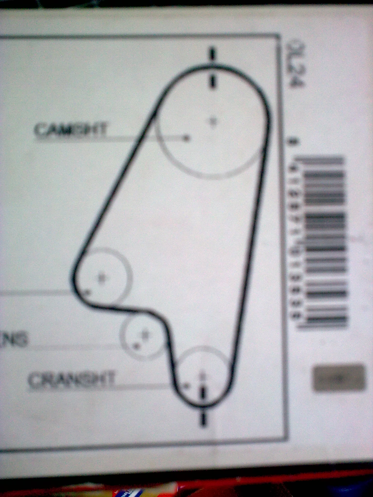

mozaic197 Posted April 29, 2011 Share Posted April 29, 2011 salutare am si eu o mica problema la al meu cielo, si sper ca ma poate ajuta cineva incerc sa explic cum au aparut problemele cand am cumparat masina mergea cam intrerupt, si scotea fum albastru (ca atunci cand consuma ulei)-am schimbat semeringurile de la supape, axul din delco cu tot cu piesa aceea rotunda cu 4 varfuri (magnetica), bobina din delco, modulul aprindere din delco , rotorul delco, capacul si fisele, pompa de benzina, filtrul de benzina si pana la urma chiuloasa,toata,deoarece sa sters filetul la o bujie-masina este pusa la punct, da scanteie, injectoarele cand scot rampa si dau la automat, pulverizeaza in ordinea care trebuie dar cand o montez si dau la automat nu porneste(uda bujiile)-sau daca porneste merge foarte rau pana o avansez foarte mult- dupa ce o avansez merge ok dar incalzeste tare si daca o opresc cu delcoul in aceasta pozitie nu mai porneste fara sa o dezavansez-mentionez ca tachetii nu sunt blocati, lucreaza foarte bine daca ma poate ajuta cineva cu o idee, multumesc foarte mult. -in momentul de fata am dat chiuloasa jos sa verific supapele(inca o data) si par a fi ok (am intors chiuloasa cu supapele in sus, am curatat-o foarte bine si am turnat diluant in capul supapelor si am lasat-o cam o ora fara sa se scurga diluantul) deci supapele par ca inchid nu imi pot da seama de ce nu porneste mentionez ca am ceva cunostinte de mecanica si ca distributia a fost pusa bine (la arbore semnul de pe pinion in jos si la axa cu came in sus) daca cineva sa mai intalnit cu aceasta problema il rog sa ma lumineze si pe mine Link to comment

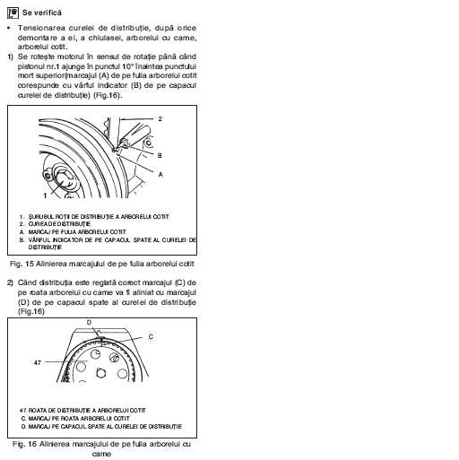

danutza Posted April 29, 2011 Share Posted April 29, 2011 (edited) Vezi ca e pusa distributia aiurea.Semnul de la pinionul axului cu came se pune in sus, aliniat cu crestatura de pe carcasa de plastic a distributiei, iar pa aarbore se pune semnul de pe fulia curelei de accesorii in dreptul pintenului de pe carcasa distributiei. Vezi aici Edited April 29, 2011 by danutza Link to comment
mozaic197 Posted April 29, 2011 Share Posted April 29, 2011 Vezi ca e pusa distributia aiurea.Semnul de la pinionul axului cu came se pune in sus, aliniat cu crestatura de pe carcasa de plastic a distributiei, iar pa aarbore se pune semnul de pe fulia curelei de accesorii in dreptul pintenului de pe carcasa distributiei. Vezi aici imi pare rau nu se deschide poza dar semnul de pe fulie este nul pentru mine deoarece persoane care a avut masina inaintea mea a avut grija sa sudeze pinionul de la distributie de arborele masinii, si in acest moment nu se mai cunoaste unde ar fi fost pane care antrena fulia, dar semnul de pe pinionul arborelui este in jos aliniat cu crestatura de pe capacul distributiei imi pare rau nu se deschide poza dar semnul de pe fulie este nul pentru mine deoarece persoane care a avut masina inaintea mea a avut grija sa sudeze pinionul de la distributie de arborele masinii, si in acest moment nu se mai cunoaste unde ar fi fost pane care antrena fulia, dar semnul de pe pinionul arborelui este in jos aliniat cu crestatura de pe capacul distributiei atasez o poza cu felul in care am pus distributia Link to comment
danutza Posted April 29, 2011 Share Posted April 29, 2011 (edited) Ti-am pus mai sus un link spre un PDF cu manualul de cielo.Vezi la pagina 186 este dat cum se aliniaza distributia. Cum sa sudezi pinionul de arbore? E cea mai mare tampenie.Uite asa Edited April 29, 2011 by danutza Link to comment
mozaic197 Posted April 29, 2011 Share Posted April 29, 2011 eeu stiu ca este o tampenie dar asa este in momentul de fata nu ma pot orienta de pe fulie deoarece fulia la mine se poate pune in orice pozitie nu ma pot orienta decat dupa semnele care sunt pe pinioane - si ca sa ma verific, pistonul 1 este la punctul mort superior, dar culmea masina nu purneste, ci uda bujiile, sau daca porneste ceea ce se intampla foarte greu, merge in 2 - 3 pistoane pana o avansez foarte mult dupa care isi da drumul, dar incalzeste de faci gratar pe motor (ceea ce e si normal la asemenea avans) scuze va rog pentru greseli, o sa incerc sa fiu mai atent cand tastez Link to comment
danutza Posted April 29, 2011 Share Posted April 29, 2011 Citeste si textul din imagine.Acolo spune ca pistonul 1 trebuie sa fie cu 10 grade inainte de punctul mort superior, nu pe punctul mort superior cum ai zis ca ai facut. Link to comment
mozaic197 Posted April 29, 2011 Share Posted April 29, 2011 Citeste si textul din imagine.Acolo spune ca pistonul 1 trebuie sa fie cu 10 grade inainte de punctul mort superior, nu pe punctul mort superior cum ai zis ca ai facut. cred ca aici am gresit multumesc mult ca mi-ati deschis ochii.---maine ma apuc de montat si va spun ce am facut inainte de a ma apuca de treaba mai am o nelamurire: semnul de pe fulia arborelui nu se pune aliniat cu semnul de jos de pe capacul distributiei? caci la mine asa au fost puse si masina nu prea avea chef sa porneasca Link to comment
danutza Posted April 30, 2011 Share Posted April 30, 2011 Daca fulia este la locul ei semnul se aliniaza cu pintenul acela de pe capacul distributiei.Semnul trebuie sa fie orientat undeva inspre radiator putin oblic in sus, pentru ca acolo esre narcajul pe capac. Link to comment
mozaic197 Posted April 30, 2011 Share Posted April 30, 2011 fulia cred ca trebuia sa fie antrenata de pana arborelui, cea care antrena si pinionul de pe arbore--ideea este ca la mine la masina un berbec care a lucrat la masina a sudar pinionol de arbore si nu mai se cunoaste locul unde ar fi trebuit sa vina fulia ca sa se alinieze cu pinionul in alta ordine de idei azi am montat chiuloasa , am pus masina la punct(dupa carte) si nu vrea sa porneasca aceasi simptoma--uda bujiile, dar in asa fel incat atunci cand le scot afara curge benzina din ele- mentionez ca am consumat un sfert de spray de pornire incercand sa-i dau viata motorului dar fara semne prea mari de pornire, adica da sa porneasca cand o spray-ez dupa care se invarte fara nici un semn nu mai stiu ce sa-i mai fac nu am patit cu nici un motor asa ceva este posibil sa fie de vina axul delco? sa fie montata piesa magnetica gresit din fabrica? --la mine de aici au pornit problemele caci piesa veche era crapata si se invartea pe ax va rog sa ma luminati si pe mine,daca ati mai patit asa ceva, caci in acest moment sunt intr-o ceata groasa problema cea mai grava este ca sunt undeva la tare departe de oras si ca nu-mi permit sa platesc o platforma sa o duc la un service daewoo Link to comment
Viktor Posted April 30, 2011 Share Posted April 30, 2011 sa fie montata piesa magnetica gresit din fabrica? Sau montat axul gresit, la 180° de pozitia initiala. Link to comment
mozaic197 Posted April 30, 2011 Share Posted April 30, 2011 Sau montat axul gresit, la 180° de pozitia initiala. referitor la ax---am incercat sa il pun si invers(se da jos delco-ul si piesa de antrenare a delcoului pe axa cu came se monteaza la invers ) atunci da rateuri deci sigur este montat bine Link to comment
mozaic197 Posted May 2, 2011 Share Posted May 2, 2011 Sau montat axul gresit, la 180° de pozitia initiala. ideea este ca de cand am schimbat axul delco masina nu mai porneste---ma intreb: oare acesta nu poate veni cu defect din fabrica? citeam un post la sectiunea delco in care o persoana a patit acelasi lucru la un espero si pana nu a schimbat delcoul nu a pornit masina ma gandesc sa nu fie montata piesa polara pe ax cu un mic decalaj si din aceasta cauza scanteia sa fie data mai tarziu----- de unde si udatul bujiilor---- sau gaura pentru stift sa fie data putin decalat poate fi si din corpul delcoului? eu l-am demontat de n ori si nu am vazut nimic in neregula -------mentionez ca am schimbat tot in el(ax, rotor, bobina, modul aprindere, capac+ fise bujii), chiuloasa completa schimbata, filtre noi (aer, ulei, benzina)+ pompa benzina deci nu ar mai trebui sa aiba vreun impediment sa nu porneasca-------mentionez ca tot ce am schimbat la ea este NOU nu de pe alta masina poate aveti vreo idee ca eu unul sunt stors la acest capitol ms. anticipat Link to comment
Dj_Dark Posted May 2, 2011 Share Posted May 2, 2011 La pinionul de jos da fulia jos si aliniaza punctul de pe pinion cu punctul de pe exterior. ALa de fapt se aliniaza ca in figura ta, fulia poate fi inselatoare. In ceea ce priveste sus la axa daca nu mai ai semn, e destul de greu pe ghicite, insa te poti lua dupa pozitia magnetului din delco raportat la piesa fixa. Masina da scanteie cand se aliniaza cele 4 "colturi" de pe ax cu cei 4 pini de pe piesa. Daca jos mai sunt 10 grade pana la PMS si consideram ca pe ciclul asta ar trebui sa avem detonatie, fa 10 grade si sus inainte de alinierea pieselor cu pricina (sau alinierea "lulelei" cu cilindrul in cauza) si ai gasit semnul. Daca tot nu porneste faci 180 de grade la roata de distributie si repeti (asta daca supapele au scapat neatinse. PS. Daca pe langa pozitiile magnetului si lulelei mai iei in considerare si camele de la cilindru 1 iti poti da seama de pozitia corecta. Link to comment
mozaic197 Posted May 2, 2011 Share Posted May 2, 2011 La pinionul de jos da fulia jos si aliniaza punctul de pe pinion cu punctul de pe exterior. ALa de fapt se aliniaza ca in figura ta, fulia poate fi inselatoare. In ceea ce priveste sus la axa daca nu mai ai semn, e destul de greu pe ghicite, insa te poti lua dupa pozitia magnetului din delco raportat la piesa fixa. Masina da scanteie cand se aliniaza cele 4 "colturi" de pe ax cu cei 4 pini de pe piesa. Daca jos mai sunt 10 grade pana la PMS si consideram ca pe ciclul asta ar trebui sa avem detonatie, fa 10 grade si sus inainte de alinierea pieselor cu pricina (sau alinierea "lulelei" cu cilindrul in cauza) si ai gasit semnul. Daca tot nu porneste faci 180 de grade la roata de distributie si repeti (asta daca supapele au scapat neatinse. PS. Daca pe langa pozitiile magnetului si lulelei mai iei in considerare si camele de la cilindru 1 iti poti da seama de pozitia corecta. Dj_Dark---crede-ma te rog ca am facut si asa si tot nu porneste --- semnul de jos de pe fulie asezat cu semnul de pe capac (adica exact ca in figura) este cu 10 grade inainte de PMS si semnul de la axa aliniat cu cel de pe capac(in sus)-(nu in jos ca cel de pe pinionul de la arbore) ---de aici si nedumerirea mea in ceea ce priveste axul de la delc daca montez delcoul la 180 grade atunci da scanteia pe pistonul 4 in loc de 1 si pe 3 in loc de 2 si da cum este si normal reteuri---crede-me te rog ca este pusa bine la punct---dar NU VREA SA PORNEASCA. din aceasta cauza vreau sa-i schimb delcoul cu totul --astept sa-mi soseasca zilele acestea---este singura masina care m-a disperat Sau montat axul gresit, la 180° de pozitia initiala. am citit iar acea postare a ta Viktor in legatura cu delcoul in care spuneai ca ai patit acelasi lucru si as vrea sa stiu daca a fost de vina axul delcoului sau corpul acestuia cu toate ca la corp nu vad ce ar putea sa fie in neregula---------dar... --------------era vorba de un delco pentru espero si era prin anul 2009-----te rog lamureste-ma si pe mine Link to comment
danutza Posted May 2, 2011 Share Posted May 2, 2011 (edited) Piesa care face cuplajul intre axul delcoului si axul cu came se poate sa-l fi montat rotit cu 180de grade.Vezi piesa cu numarul 16 Edited May 2, 2011 by danutza Link to comment
Dj_Dark Posted May 2, 2011 Share Posted May 2, 2011 Dj_Dark---crede-ma te rog ca am facut si asa si tot nu porneste --- semnul de jos de pe fulie asezat cu semnul de pe capac (adica exact ca in figura) este cu 10 grade inainte de PMS si semnul de la axa aliniat cu cel de pe capac(in sus)-(nu in jos ca cel de pe pinionul de la arbore) ---de aici si nedumerirea mea in ceea ce priveste axul de la delc Pai atunci pune pistonul la PMS si atunci luleaua trebuie sa fie pe pinul din capac in dreptul pistonului 1 sau 4 iar magnetii aia fix in fata "ghearelor" daca distributia e bine pusa iar axa cu came si axul delco-ului de care trebuie. Link to comment
