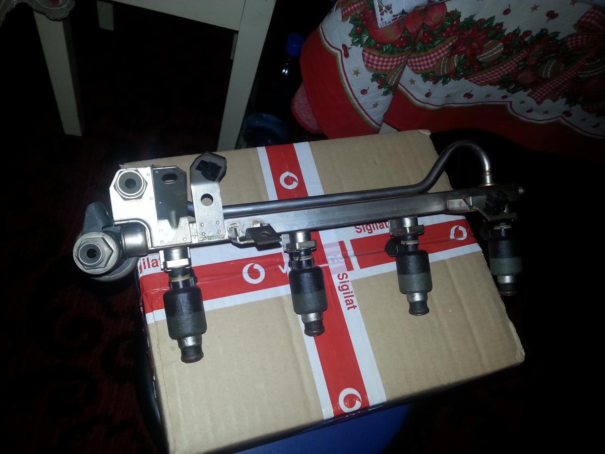

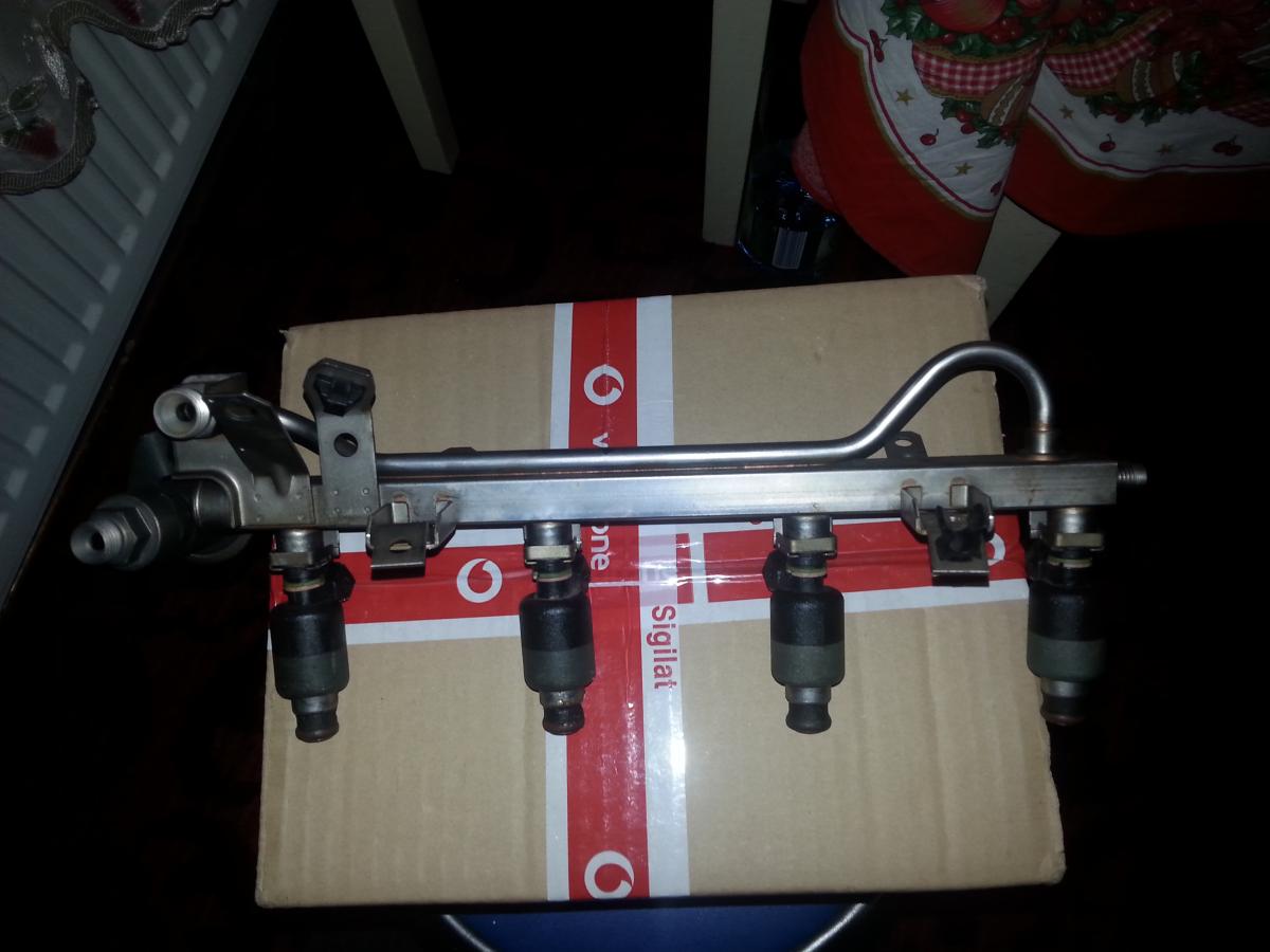

dorucioby Posted December 13, 2013 Share Posted December 13, 2013 Buna ziua din nou Am sclipuit o rampa cu tot cu injectoare de opel benzina 1.8 Atata stiu nu am vazut masina. Am scos injectoarele de pe ea si le am pus la Cielo pe rampa lui. Au venit fizic foarte bine si masina pare sa se comporte ok deodata. Ce am observat injectoarele sunt cu jet dublu (nu stiu cele originale cum au jetul) Cert este ca rampa sta presurizata deodata, astept sa vad o pornire dinineata. Daca treaba e ok dau un milion vechi pe toata treaba.Atasat poze cu rampa de opel avand pe ea injectoarele scoase de pe Cielo. Ce mi a mai spus omul ca motorul respectiv era 1.8 16 valve.Astept sa va dati o parere. Stima, Doru Link to comment
Dj_Dark Posted December 16, 2013 Share Posted December 16, 2013 Du-te la un analizor de gaze, alea au alt debit si trebuie reglat timpul din potentiometrul de CO, altfel o sa-ti consume cat china si iti afuma bujiile imediat. Link to comment

Dj_Dark Posted December 17, 2013 Share Posted December 17, 2013 E pe langa filtrul de aer si e "multitura" insa nu mai stiu in ce parte micsoreaza si in ce parte mareste. Link to comment
smv Posted December 17, 2013 Share Posted December 17, 2013 Este langa filtrul de aer si are un capacel de plastic. Arata asa: Orientativ (numai orientativ !), semnalul trebuie sa aiba in jur de 0,6v. Sper sa-l gasesti usor folosind poza. Reglarea corecta se face pe analizor, asa cum spune Geo. Link to comment
Dj_Dark Posted December 18, 2013 Share Posted December 18, 2013 (edited) Adica Florin Ideea e ca valoarea aia orientativa este cu injectoare stock de cielo, cu alea de 1.8 nu prea se mai aplica. Reglajul ideal ar fi cu testerul conectat si analizorul la c....esapament . Pe tester vezi cum variaza valoarea (adica daca invarti bine) iar pe analizor impactul asupra noxelor. PS Credc a o sa cheltui mai multi bani pe reglaje decat daca luai direct niste injectoare sh de cielo Edited December 18, 2013 by Dj_Dark Link to comment
