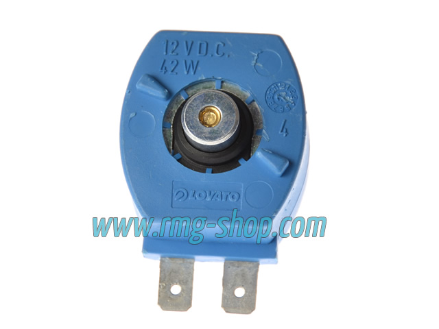

Cosdany Posted November 26, 2016 Share Posted November 26, 2016 Se numeste "bobina pornire vaporizator"? Se numeste "bobina pornire vaporizator"? Se numeste "bobina pornire vaporizator"? Am uitat: in momentul cand porneste greu miroase rau a gaz Link to comment
tunning4life Posted November 26, 2016 Share Posted November 26, 2016 Din poza, destul de probabil ca aceasta sa fie. Pana sa o schimbi, scoate-i mufa cand masina merge pe gaz. Ar trebui sa se opreasca motorul imediat. Daca nu, cu siguranță nu mai opreste presiunea Link to comment
florinellll Posted November 27, 2016 Share Posted November 27, 2016 (edited) Salut. Am un cielo din 2005 gpl+benzina. Problema o am la pornirea la rece: prima cheie porneste normal,dar daca fac un drum scurt de 1_2 km si opresc motorul iar dupa incerc sa o pornesc imi porneste foarte greu la a doua sau a treia cheie. La cald imi porneste bine. Daca inst gpl este fara injectoare.fenomenul este normal Aceea nu este electrovalva de pornire este electrovalva de gaz, daca ar fi de pornire ar functiona numai la pornire Edited November 27, 2016 by florinellll Link to comment
