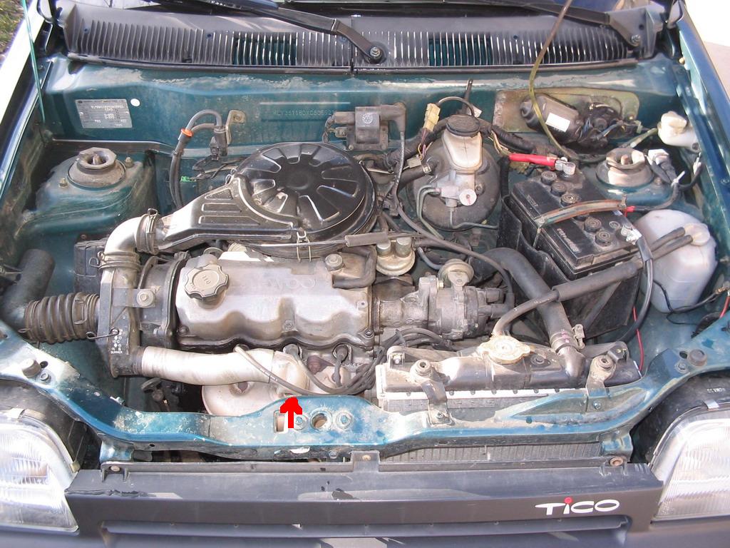

AAdorjan Posted December 8, 2005 Share Posted December 8, 2005 Cum se numeste chestia aia pt. ca este indoita si este cam rigida si nu prea o pot indrepta. Nu de alta dar nu pot sa scot bujia si ma cam streseaza S"> Sa poate inlocui? Link to comment
pesteimputit Posted December 13, 2005 Share Posted December 13, 2005 chestia aia e un cut termic... dar nu stiu daca il mai poti scoate in general suruburile alea se ruginesc foarte nasol... Link to comment
SORAN Posted December 16, 2005 Share Posted December 16, 2005 (edited) Peste tata se numeste scut nu "CUT" ) Se poate scoate dar iti trebuie cheie tubulara nu fixa. Daca incerci cu fixa si nu ma crezi pe cuvant ai sanse sa strici capul surubului OFF TOPIC: De cand ai bateria aia Banner? Edited December 16, 2005 by SORAN Link to comment
Maxx Posted December 17, 2005 Share Posted December 17, 2005 Poti sa desfaci suruburile daca folosesti si un spray impotriva ruginii WD, 2+2, etc. Important este sa incalzesti motorul putin inainte de a da cu spray si abia dupa ce s-a racit motorul sa te apuci sa desfaci. Mult succes! Link to comment
AAdorjan Posted December 17, 2005 Share Posted December 17, 2005 (edited) Multumesc de sfaturi. Dar daca il desfac vreau sa il inlocuiesc fiindca ii "crapat". Cum se numeste piesa respectiva in termeni stintifici ca sa imi dau seama cat costa si daca merita efortu? Later edit: Urmeaza sa fac revizia la 60.000km. Cureaua de distributie si cea de alternator au fost inlocuite la 50.000km. Deci am urmatoarele nelamuriri (am citit si topicurile aferente dar n-am vrut sa postez la 5-6 topicuri diferite cate o intrebare): - ulei motor (3 litrii): Mobil 10w40 / din asta a primit masina un ultimele 4-5 revizii. pot sa merg pe mana acestuia? - ulei cutie (2,5 litrii): 75w90 Aral sau Castrol sau am vazut la metro Esso parca 75w80 sau am gasit la un magazin Daewoo ulei Daewoo W80 (sau 80W numai retin) Observatie: dimineata imi huruie, daca apas ambreiaju sau bag de mai multe ori in a 5-a trece. Ce sa aleg? - lichid de frana (0,5 litrii): Dot 3 2+2, este varianta mai buna? - bujii (3 buc): champion sau bosch? momentan am bosch inainte am avut champion cele originale care m-au tinut pana la 42.000km. Nu am sesizat vreo schimbare. - fise (3 buc): bosch sau tesla? exista fise champion? Intre 40k-50k mi-au picat doua fise (cele originale) si am pus Bosch Silicon si am simtit diferenta si sunt multumit de randamentul lor. Cam atat imi vine in minte la consumabile... Revizia urmeaza s-o fac pe la mijlocul lui ianuarie pana atunci strang bani si ma documentez! Edited December 17, 2005 by AAdorjan Link to comment
