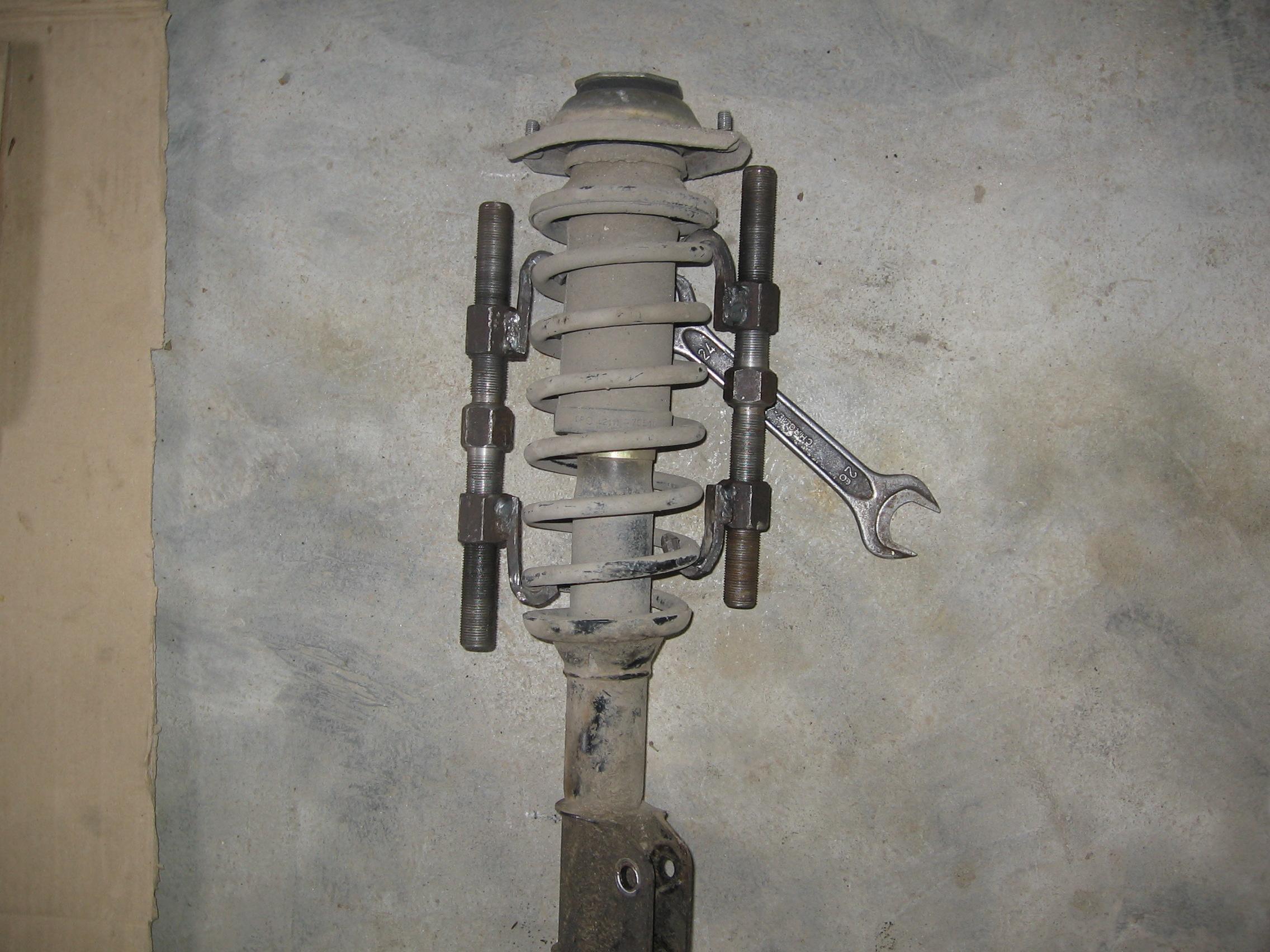

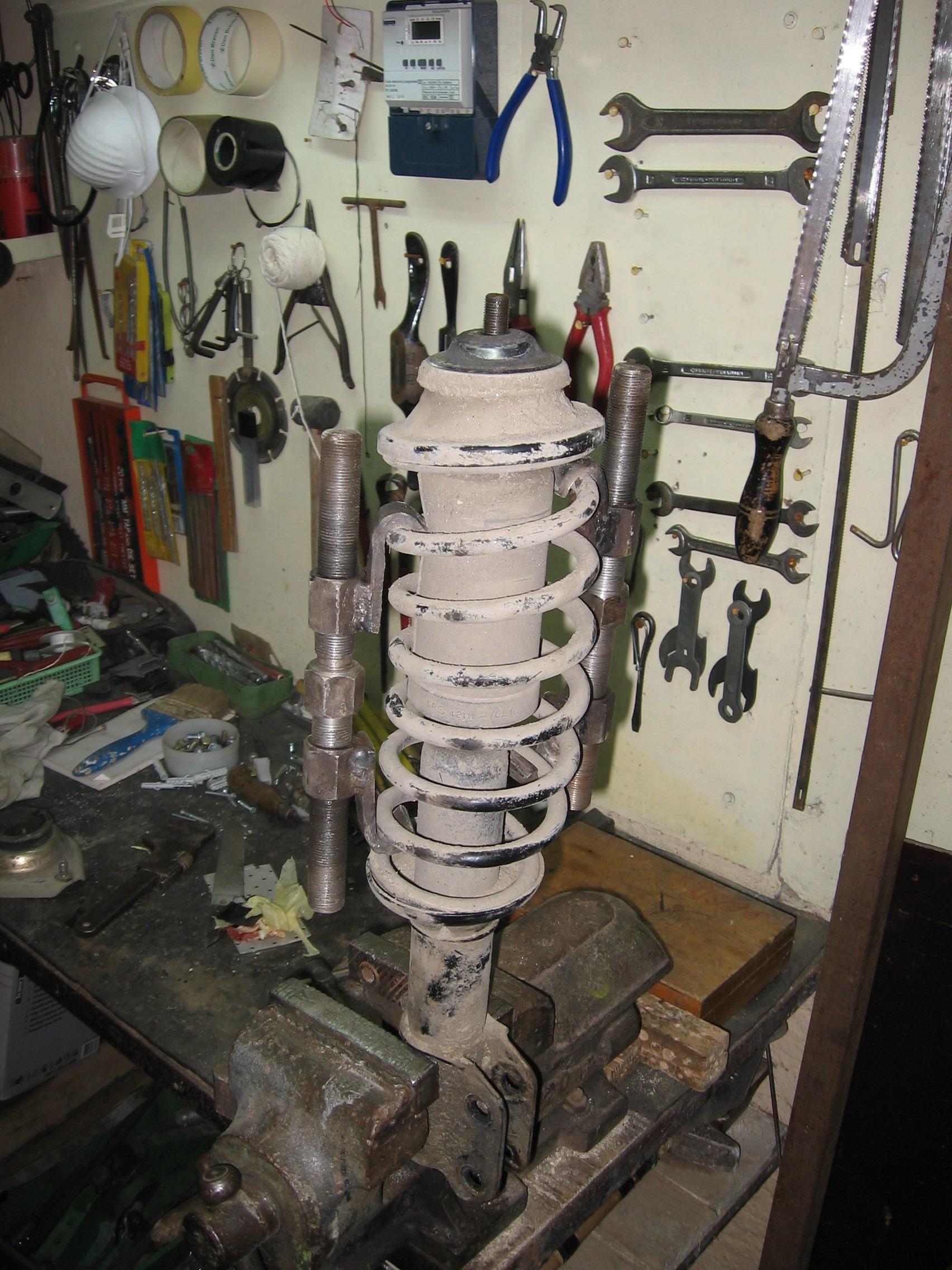

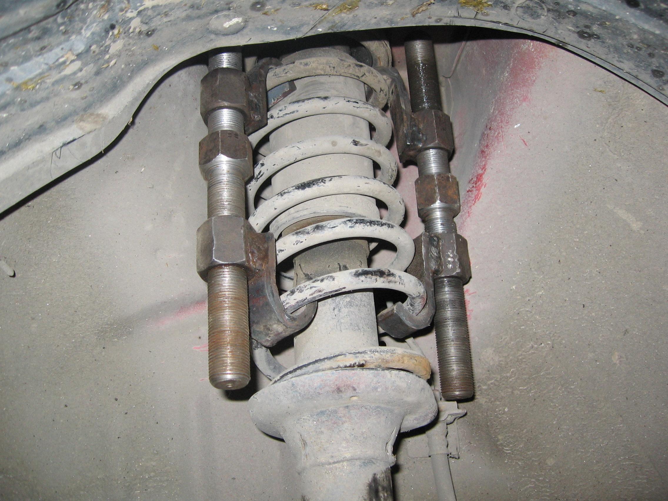

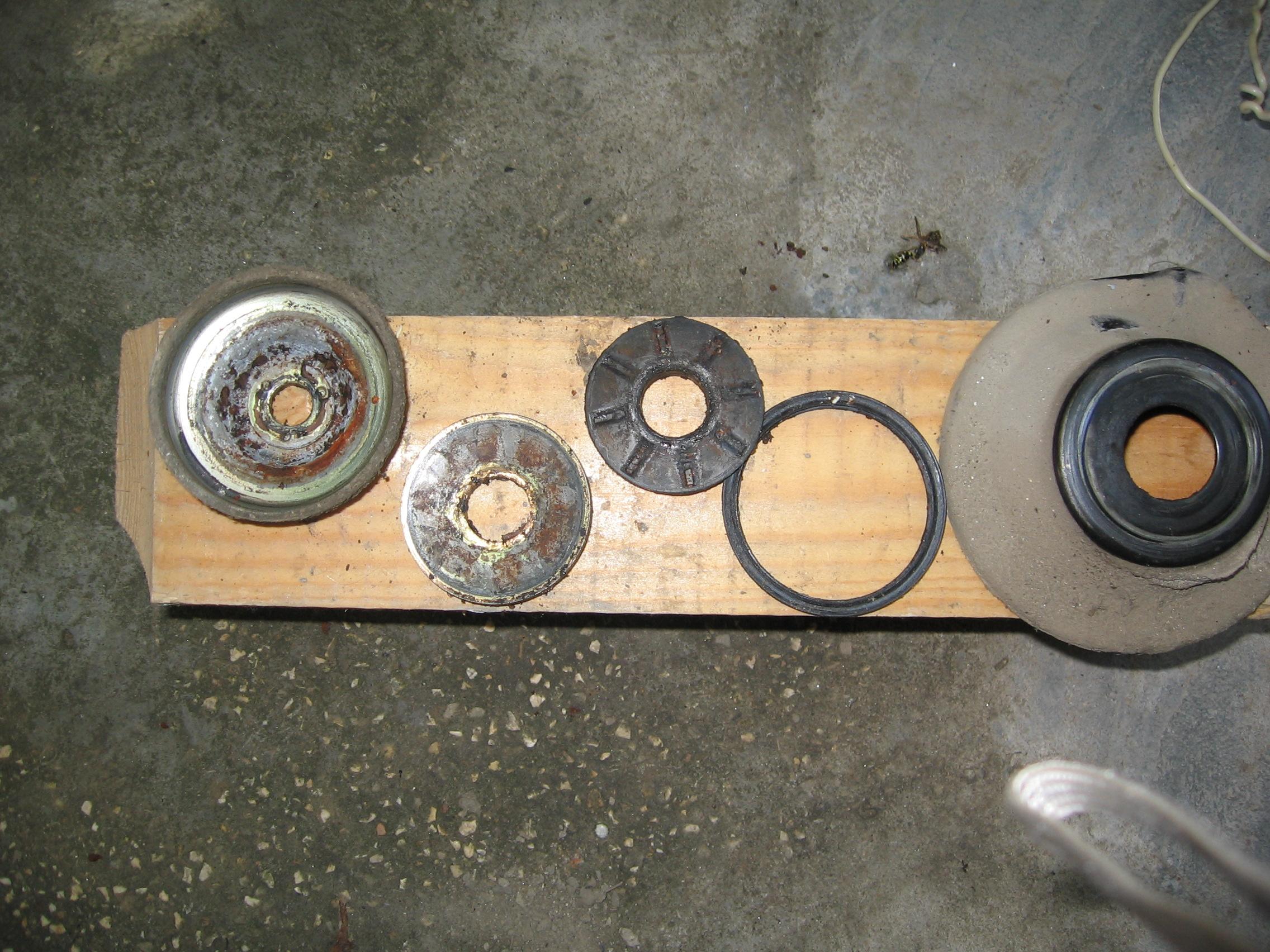

ToPser Posted September 25, 2006 Share Posted September 25, 2006 Astazi am probat presele de arcuri,pe Tico-ul meu cand m-am hotarat sa schimb ,,rulmentii" de presiune ale amortizoarelor fata ,mai ales ca in ultima vreme auzeam un zgomot la bracaj maxim. La 50000 am schimbat amortizoarele si meseriasul care a facut lucrarea mi-a zis ca a bagat vaselina si la acesti rulmenti , dar am constatat ca a facut operatia asta numai la roata dreapta ,stanga fiind pe uscat ! Pentru cine vrea sa faca aceasta operatie at home va spun ca operatia de demontare a ansamblului arc -amortizor se poate face mai usor daca demontati acest ansamblu cu totul(adica cu suport cu totul) urmand sa folositi ulterior presele operatia fiind astfel usurata pe motiv de spatiu . Mentionez ca am cumparat degeaba toate piesele ,fiind de ajuns o curatare cu un solvent si dupa aceea vaselina pe piesele in miscare, le-am pus pe cele noi totusi . Dupa aceasta operatie pot sa spun ca am alta directie !!! >- Va atasez cateva poze : Link to comment

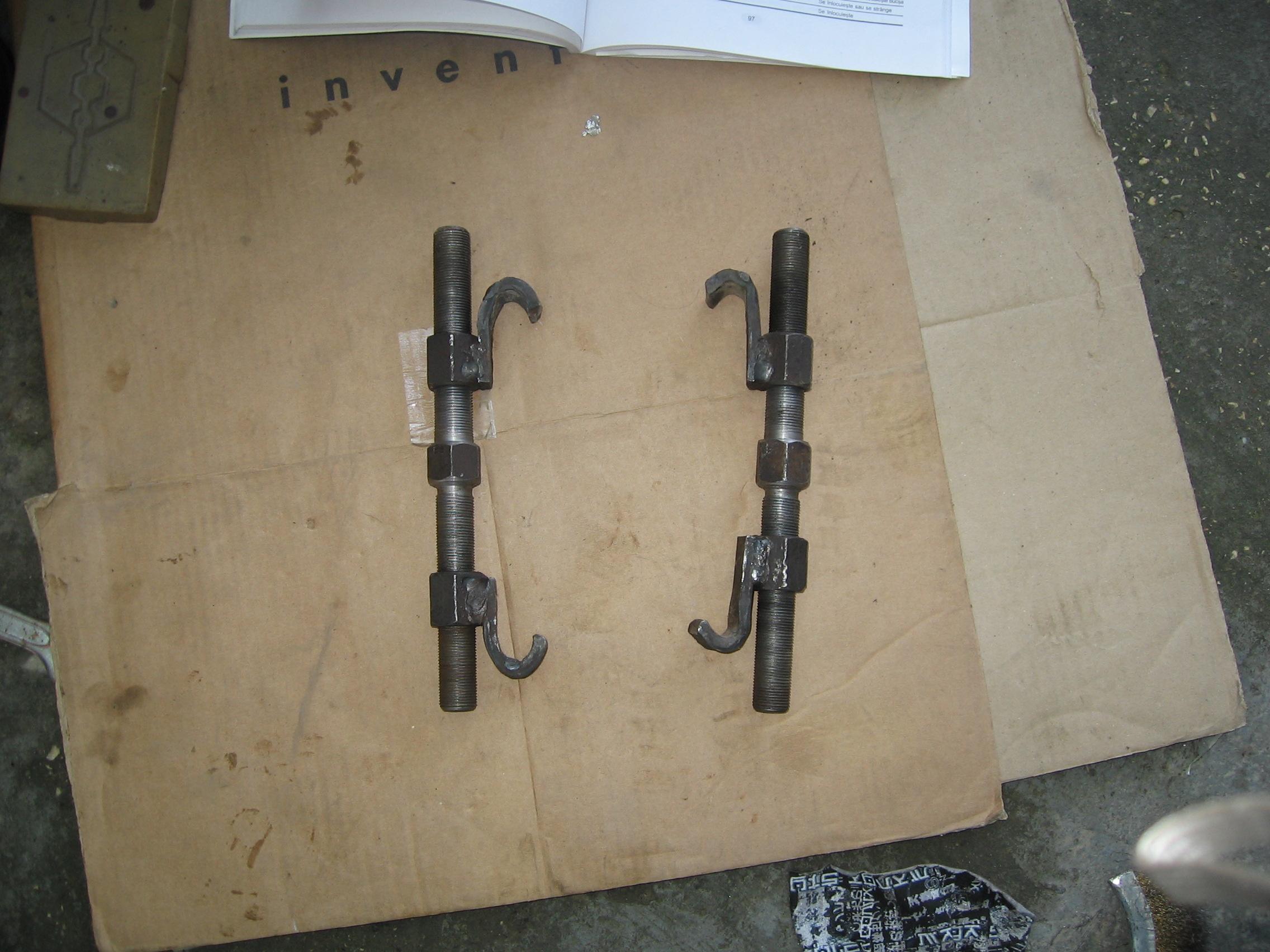

ToPser Posted October 4, 2006 Share Posted October 4, 2006 Presele de arcuri sunt facute cu ajutorul unui strungar, dimensiuni luate la fata locului (dat roata jos si mas.),puteau sa iasa mai bine dar ma-m servit de ea ,pacat ca nu pot sa o folosesc si in spate,dar va merge in urma modificarilor pe care le voi face! >- Link to comment
