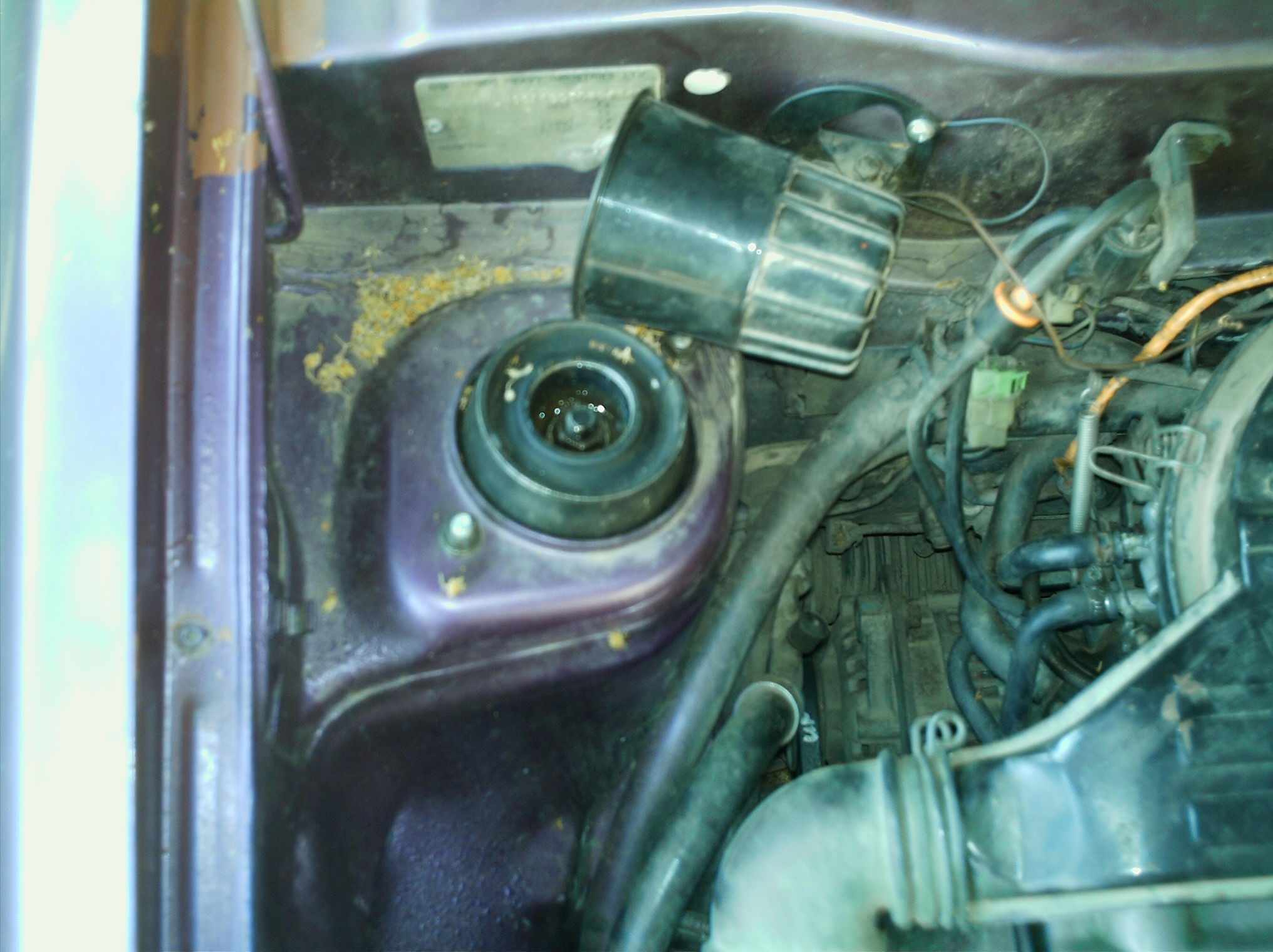

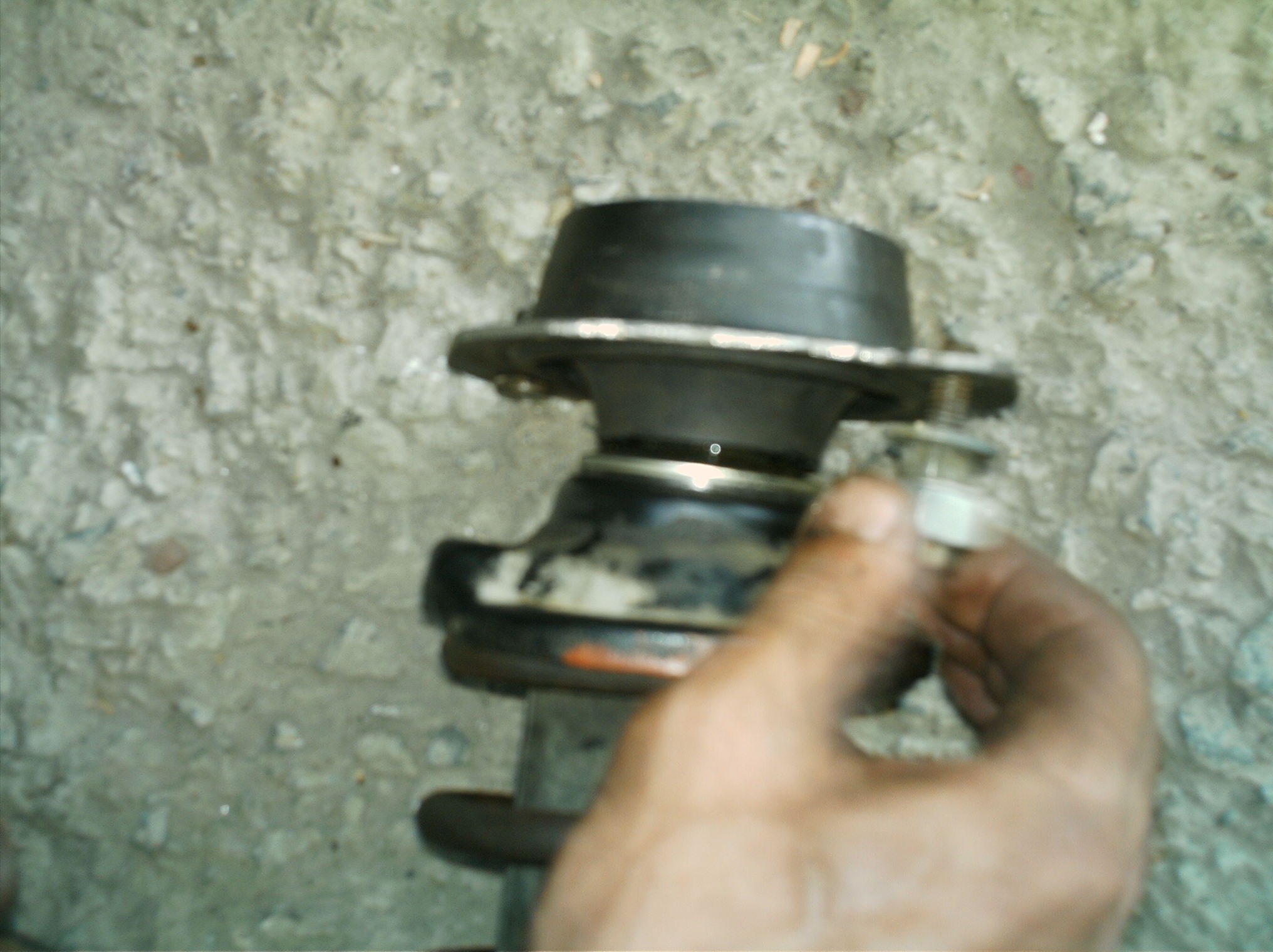

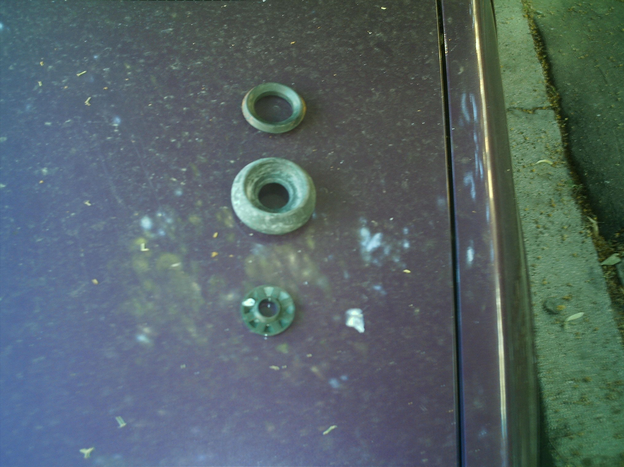

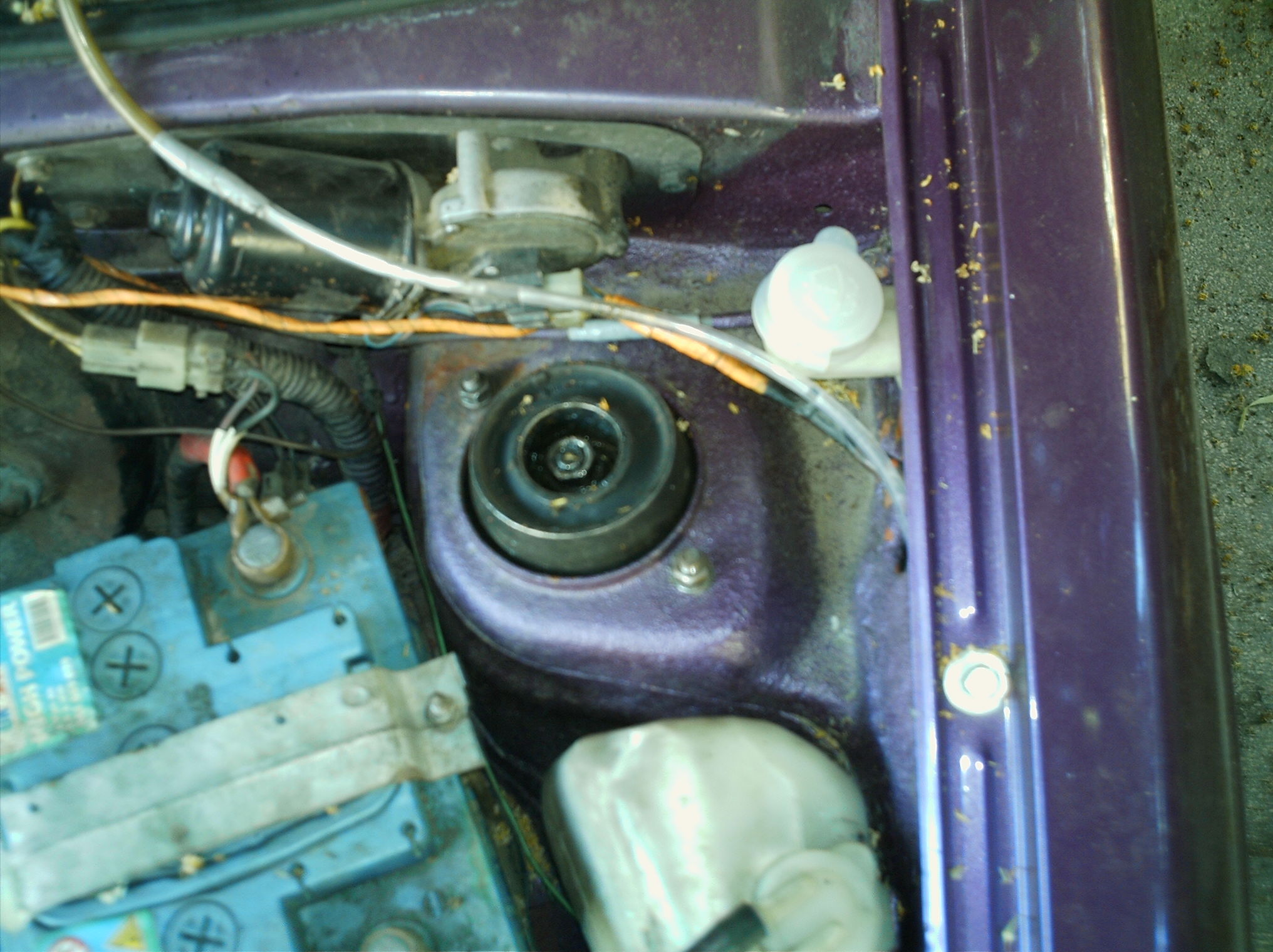

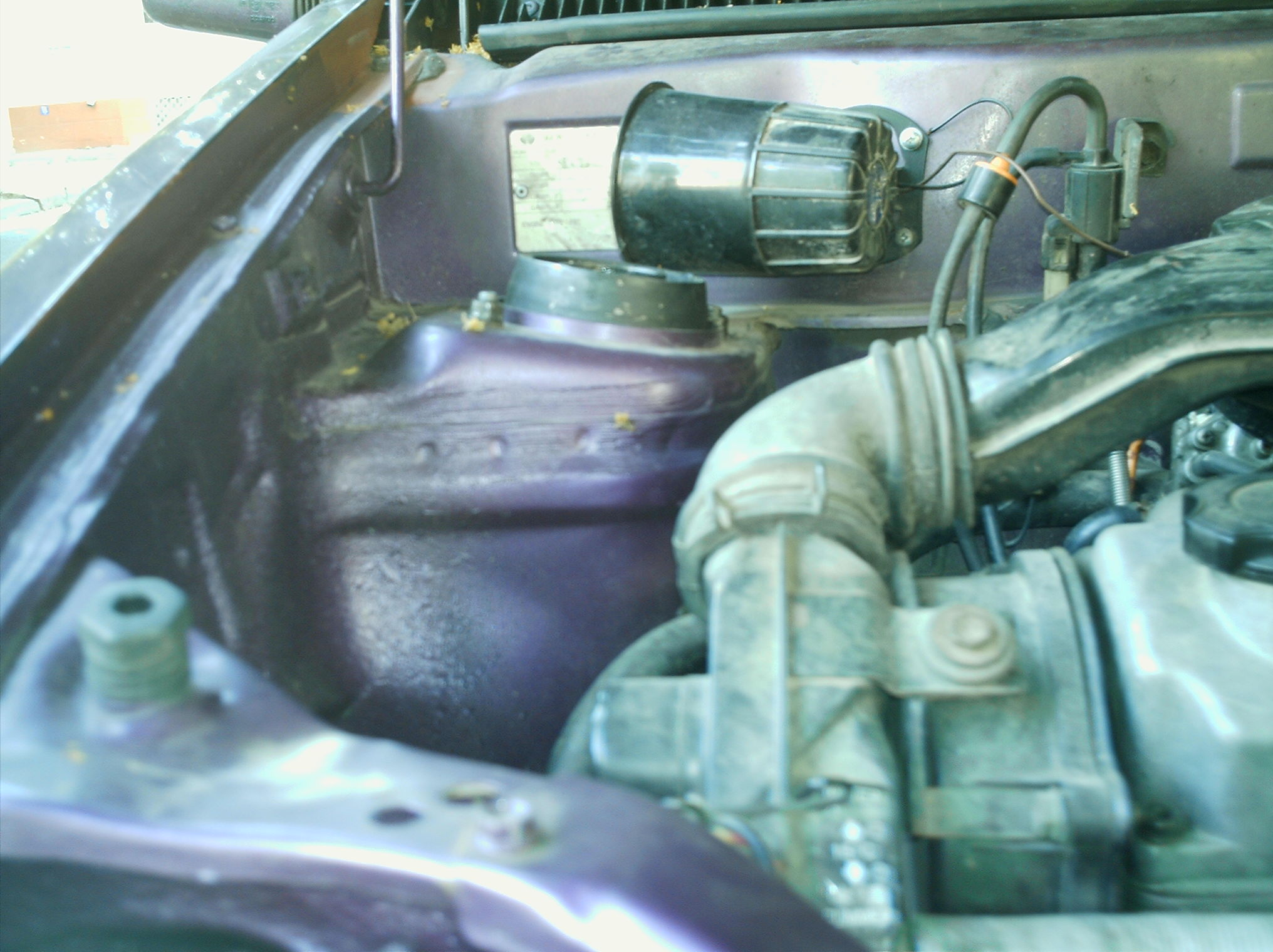

Nyck06 Posted July 21, 2007 Share Posted July 21, 2007 (edited) Modificare interesanta.Ma saturasem de bucsele alea din anii 60`,proaste si instabile.Am folosit de cielo ) Daca vrei sa le vezi live da un mail la gataluat@yahoo.com Cand am venit din cursa,avea joc la teles-ul de dreapta. Eram atat de suparat ca nu gaseam tamponul inelar de sus ca am lucrat la masina fara s-o mai spal: scuze pt asta. Edited July 22, 2007 by Nyck06 Link to comment
