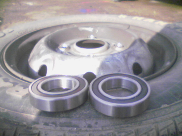

extazy Posted October 23, 2007 Share Posted October 23, 2007 Salut "> ! Am o mica problema!A inceput sa imi dea semne de uzura un rulment pe dreapta fata,intrebarea mea ar fi in primul rand cat costa rulmentii,si cam ce sa cumpar?Mentionez ca am mers cu piulita de la planetara slabita gratie unui mecanic de la un service (nu dau nume) ,ce ar fi putut sa se strice? Sau mai exact cati rulmenti sunt?si pe care sa il cumpar daca sunt mai multi ? Link to comment
el cid Posted October 23, 2007 Share Posted October 23, 2007 Sunt 2 rulmenti .Pe fata nu difera intre ei si gasesti la orice mag. de piese DWOO. Pret in jur de 20 lei.Bafta si apropo.. operatia de schimbare e rapida si se poate face la orice service(orienteaza-te unde stiu un pic de meserie si sa aiba preturi mici) "> . Link to comment

extazy Posted October 24, 2007 Share Posted October 24, 2007 "> Merci fain El cid & AZH! Am fost azi si m-am interesat pe la magazine,intradevar rulmentii sunt identici iar pretul este de 25 RON bucata(nu stiu producatorul dar aflu maine cand ai cumpar). Cat despre service cred ca ma voi ocupa personal de inlocuire sambata dimineta in atelierul unui prieten.Va tin la curent cu detalii. Salutari si bafta-n trafic! Link to comment

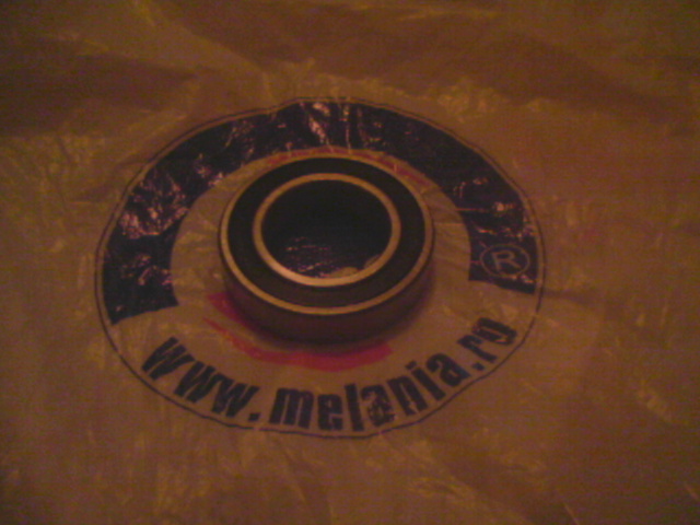

extazy Posted October 26, 2007 Share Posted October 26, 2007 Pe rulmenti nu scrie producatorul, scrie numai seria (6007RS) .Rulmentii sunt capsulati,deci unde sa folosesc vaselina? Cam asa arata rulmentul. Link to comment
el cid Posted October 26, 2007 Share Posted October 26, 2007 Nu fa experiente daca nu sti sau nu esti sigur de ceva . Incearca sa vorbesti cu un mecanic de DWOO. care are experienta fiindca trebuie sa umbli la roata si sa nu strici mai mult decat repari + ca mai iesi in trafic dupa aceea ... Bafta ! Link to comment

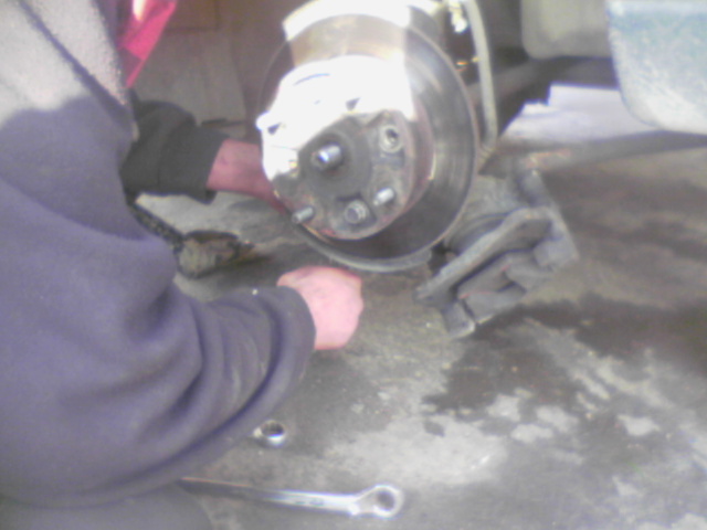

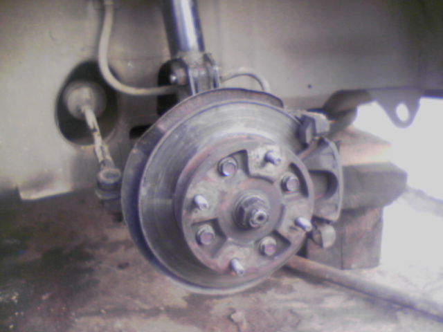

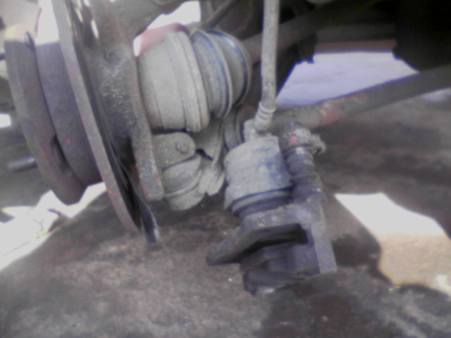

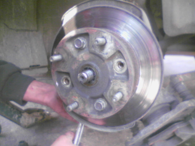

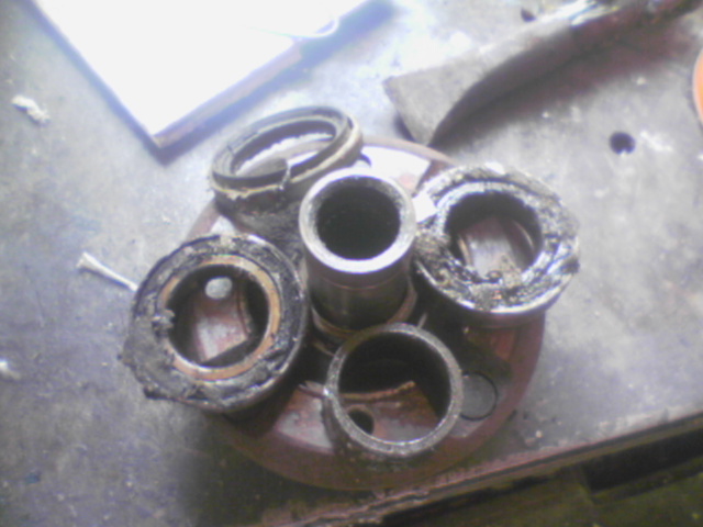

extazy Posted October 27, 2007 Share Posted October 27, 2007 Salut,tocmai m-am intors de la garajul unde am inlocuit rulmentii,operatie care nu este asa de grea precum pare daca ai in dotare niste prese si niste extractoare de rulmenti.Merci de sfat el_cid,am pus vaelina (de calitate ) acolo unde era nevoie ,adica in spatiul dintre cei doi rulmenti.M-ai rugat sa fac niste poze ,deci iata-le Eventual daca vreti va pot detalia operatiile si ordinea acestora! "> Link to comment
