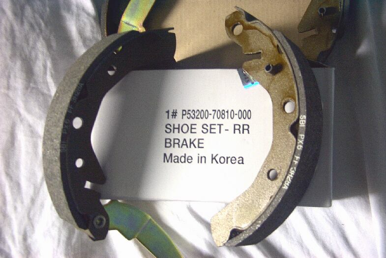

brusli Posted July 9, 2004 Author Share Posted July 9, 2004 de ieri seara am inceput sa aud la frinare un hirsiit in spate dreapta. miine ma duc sa-mi sch. sabotii...si poate si rulmentii spate :? Link to comment
Shenck Posted July 9, 2004 Share Posted July 9, 2004 Vezi ca sint 2 tipuri de saboti. Unii negrii de matiz, dar merg si la tico dar care sint SFARIMICIOSI. M-am intepat cu aia. Am reusit totusi sa-i schimb. cu alltii orginali. Pretul lor e 550klei la magazinu de pe Mihai Bravu. Sa ai bafta! Link to comment
brusli Posted July 10, 2004 Author Share Posted July 10, 2004 am luat originali ca cei din poza. merci. si aia de matiz ce -au avut? sint rominesti? Link to comment
Shenck Posted July 10, 2004 Share Posted July 10, 2004 si aia de matiz ce -au avut?sint rominesti? Nu, koreeni GM. Sint dintr-un material , cica ecolocic, arata ca magentu si se sfarima foarte tare. Link to comment
brusli Posted July 12, 2004 Author Share Posted July 12, 2004 simbata am sch. tamburii...originali. unul din cei 4 era ajuns la fier...auzeam zgomot. am schimbat si un rulment pe spate...si a disparut zgomotul de care stie castravete 8) . e altceva acum. zeuleeeeeeeeeeee i-a crescut pretullllllll Link to comment
