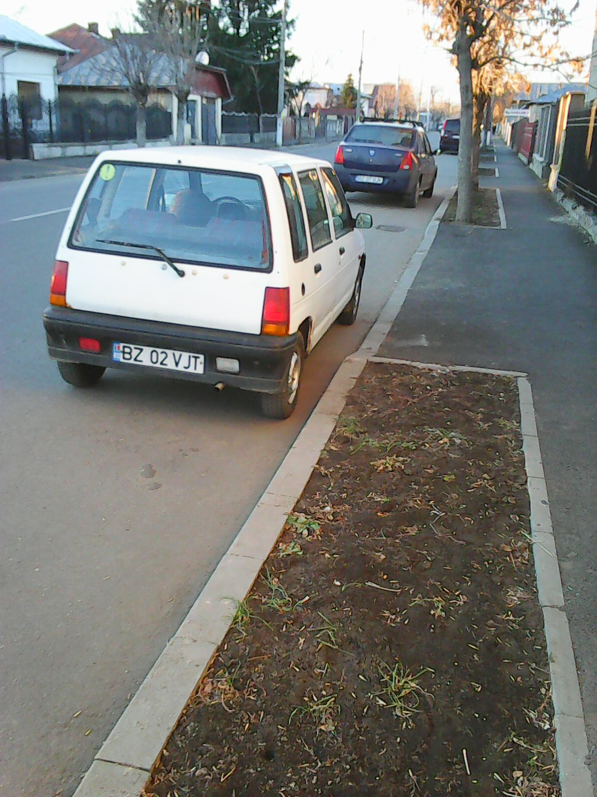

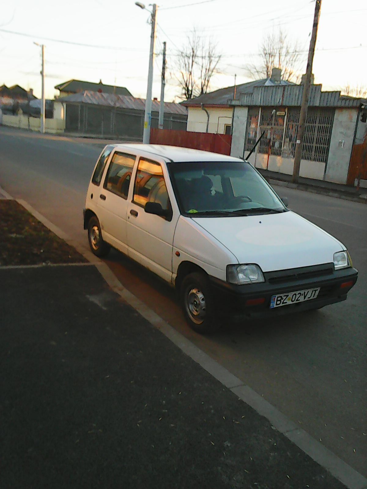

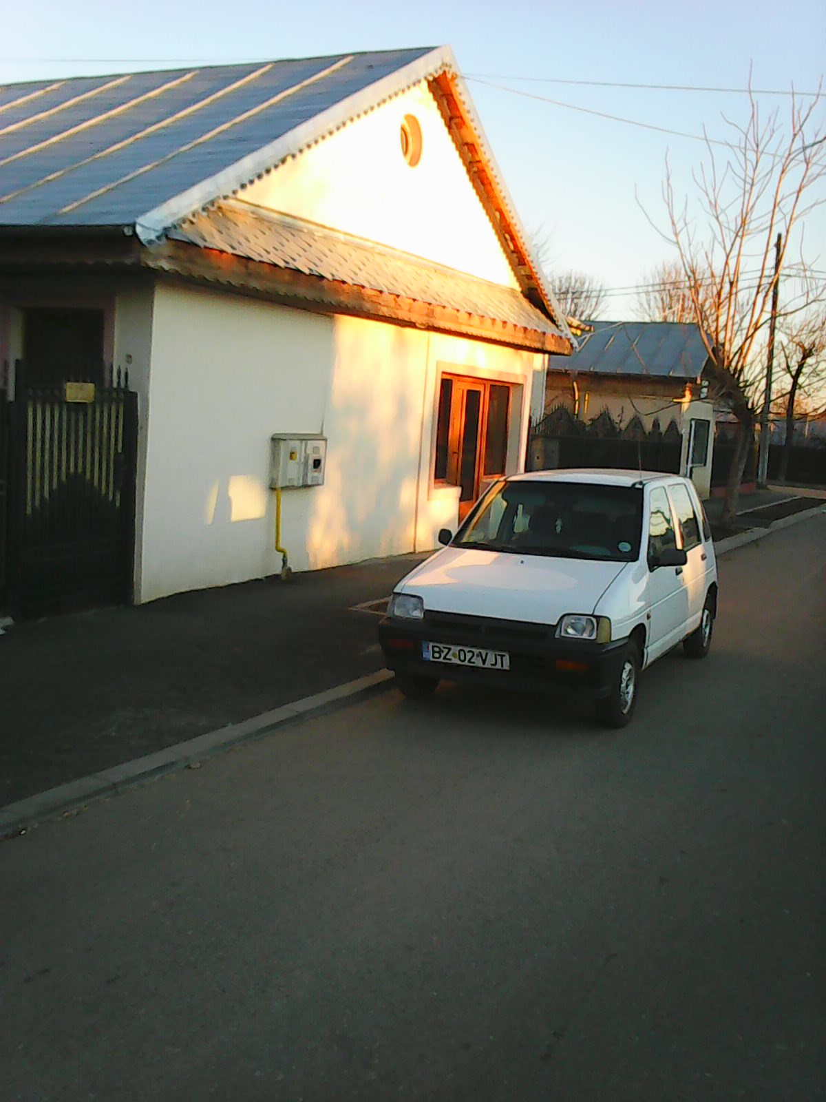

gowriel Posted January 15, 2016 Share Posted January 15, 2016 (edited) Salutare tuturor! acum cateva zile,vreo 3-4,am cumparat un Daewoo Tico fabricat in 1997 cu vreo 250000 km la bord! Am schimbat la el pana acum rulmentii stanga spate cum stau in masina,cureaua de la alternator si aveam de gand sa schimb si sonda de apa ca ex-proprietarul a "ignorat" faptul ca nu pornea ventilatorul si a fiert motorul... N-am reusit sa desfac sonda si am tras fire in masina aproape de volan sa pornesc eu ventilatorul cand e cazul! Stiu,e tiganie dar e provizoriu,sa treaca iarna si o fac asa cum trebuie! Cauciucuri de iarna pe rotile fata si ceva "resturi" de cauciucuri de iarna pe rotile spate! Ieri am vazut ca burduful de la planetara dreapta e cracanat larg/rupt atunci cand iau viraj maxim la stanga... Schimbat si el dupa-amiaza ca nu ma lasa constiinta sa conduc stiind ca planetara e "deschisa" nisipului/prafului de pe drum... Dar totusi: Intrebarea mea este, a mai incercat cineva sa bage ulei de transmisie automata in cutia de viteze in loc de ceea ce recomanda constructorul 75w90? Cand e frig rau afara,nu ma inteleg deloc cu treptele de viteza... Adica,nu-s incepator rau,am mai condus si masini cu CV manuale ba chiar si cu automata/convertizor de cuplu care e un lux si o placere de condus... Dar sa nu ma abat! A incercat cineva ulei de ATF in cutia de viteze de TICO? Multumesc anticipat! Edited January 15, 2016 by gowriel Link to comment

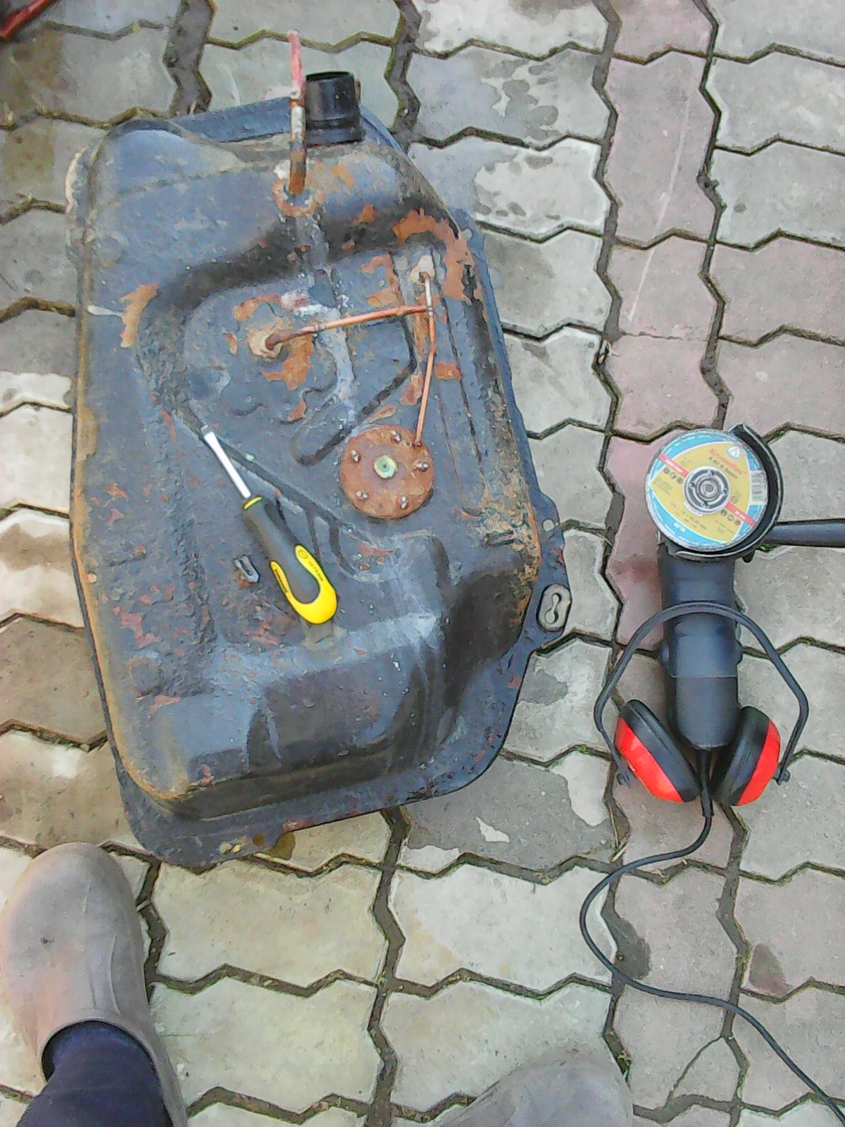

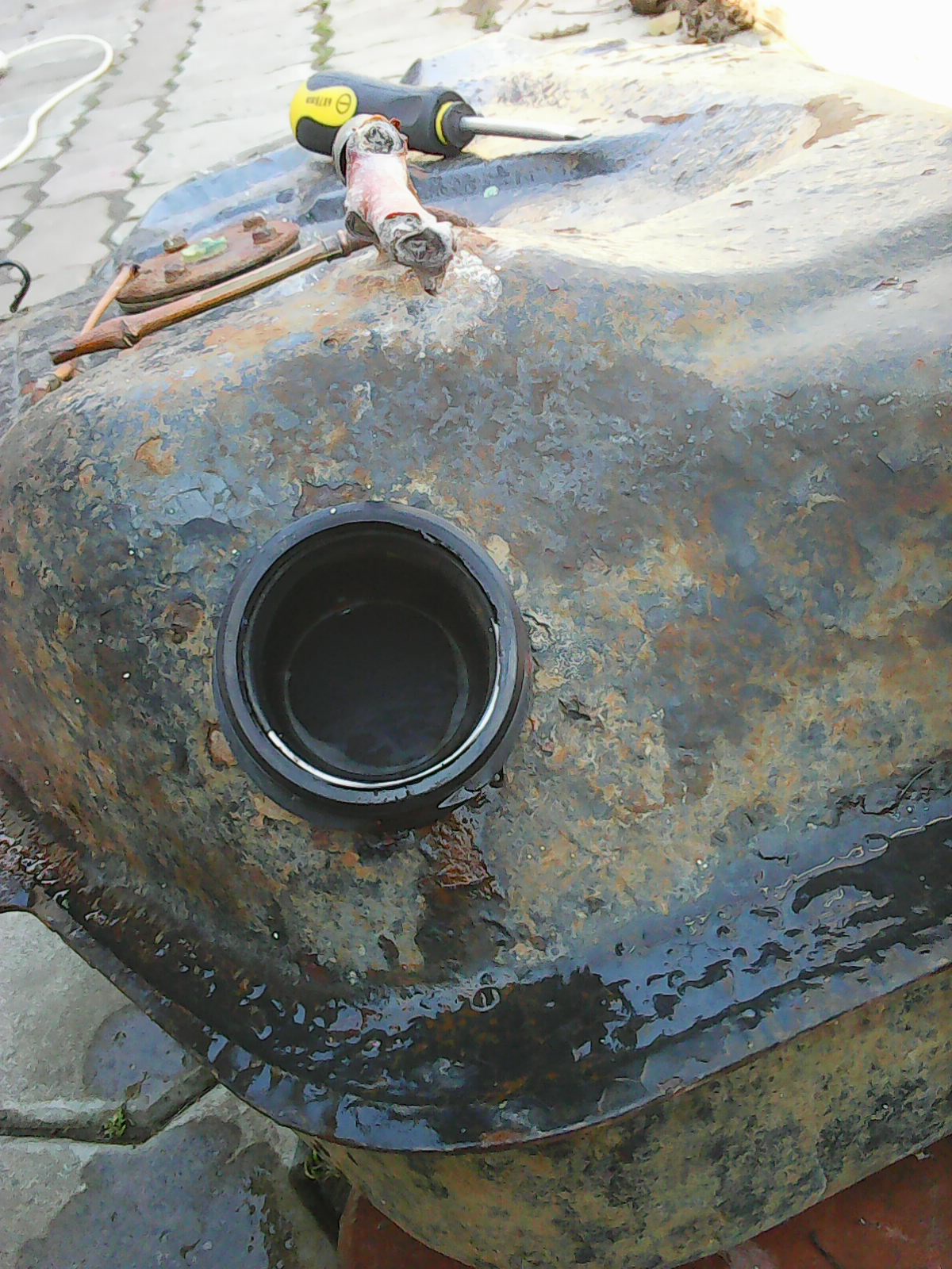

matizar Posted February 12, 2016 Share Posted February 12, 2016 Am o problema la tubul de alimantare principal .Intre gatul care vine de sus (de la buson) si rezervor este (cred) un manson ,sau ceva asemanator ,care este spart si curge benzina cand alimentez.Chestia este ca nu-l gasesc deocamdata,la magazine se ridica din umeri iar la dezmembrari vor sa-mi dea tot rezervorul cu toate matele de pe el.O parere, un sfat...poate stie cineva... Multumesc Link to comment
niki Posted February 12, 2016 Share Posted February 12, 2016 Da , si la matiz este un manson de cauciuc pe "gatul rezervorului". Nici eu nu in mai am dupa cele 2 furturi de combustibil, dar nu curge.Poti confectiona din cauciuc (gen camera de bicicleta). Incerca sa prinzi totul cu un colier cu strangere manuala , poate colierul actual nu mai tine bine Link to comment
gowriel Posted February 12, 2016 Share Posted February 12, 2016 (edited) On 2/12/2016 at 8:51 AM, matizar said: Am o problema la tubul de alimantare principal .Intre gatul care vine de sus (de la buson) si rezervor este (cred) un manson ,sau ceva asemanator ,care este spart si curge benzina cand alimentez.Chestia este ca nu-l gasesc deocamdata,la magazine se ridica din umeri iar la dezmembrari vor sa-mi dea tot rezervorul cu toate matele de pe el.O parere, un sfat...poate stie cineva... Multumesc ai cam pus-o daca nu-l ai p-ala... nici nu mai conteaza cat costa ca oricum platesti la pompa cat dai pe jos de fiecare data cand alimentezi... m-am bagat in discutie pentru ca tocmai sunt la "capitolul asta" din cauza unei sonde din rezervor ce de fapt avea rupt firul/papucul de legatura... daca functioneaza dupa ce-i pun firul la loc,cred ca iau un ciocan si-mi trag una ori in cap ori in oua... ca la cat am muncit pana acum la rezervorul asta(si nici la jumate n-am ajuns...) e ceva de jale... daca te apuci sa dai rezervorul jos(cum cred ca o sa fii nevoit) ai grija cum desfaci suruburile ce tin rezervorul ca au "tendinta" sa se rupa din cauza ruginii si mizeriei aruncate de roata p-acolo... ironia ironiei,rezervorul e mai ruginit deasupra decat dedesubtul lui... uite niste poze aici,probabil de mansonul asta ai nevoie tu: restul de poze pe topicul deschis de mine cu "Etansarea motorului si cutiei" ca e mai frumos asa! @niki DOUA furturi de benzina?! da' ce-i prin bucurestiul ala?! bag-o in garaj ca deja e scumpa "parcarea" la tine... Edited February 12, 2016 by gowriel Link to comment
