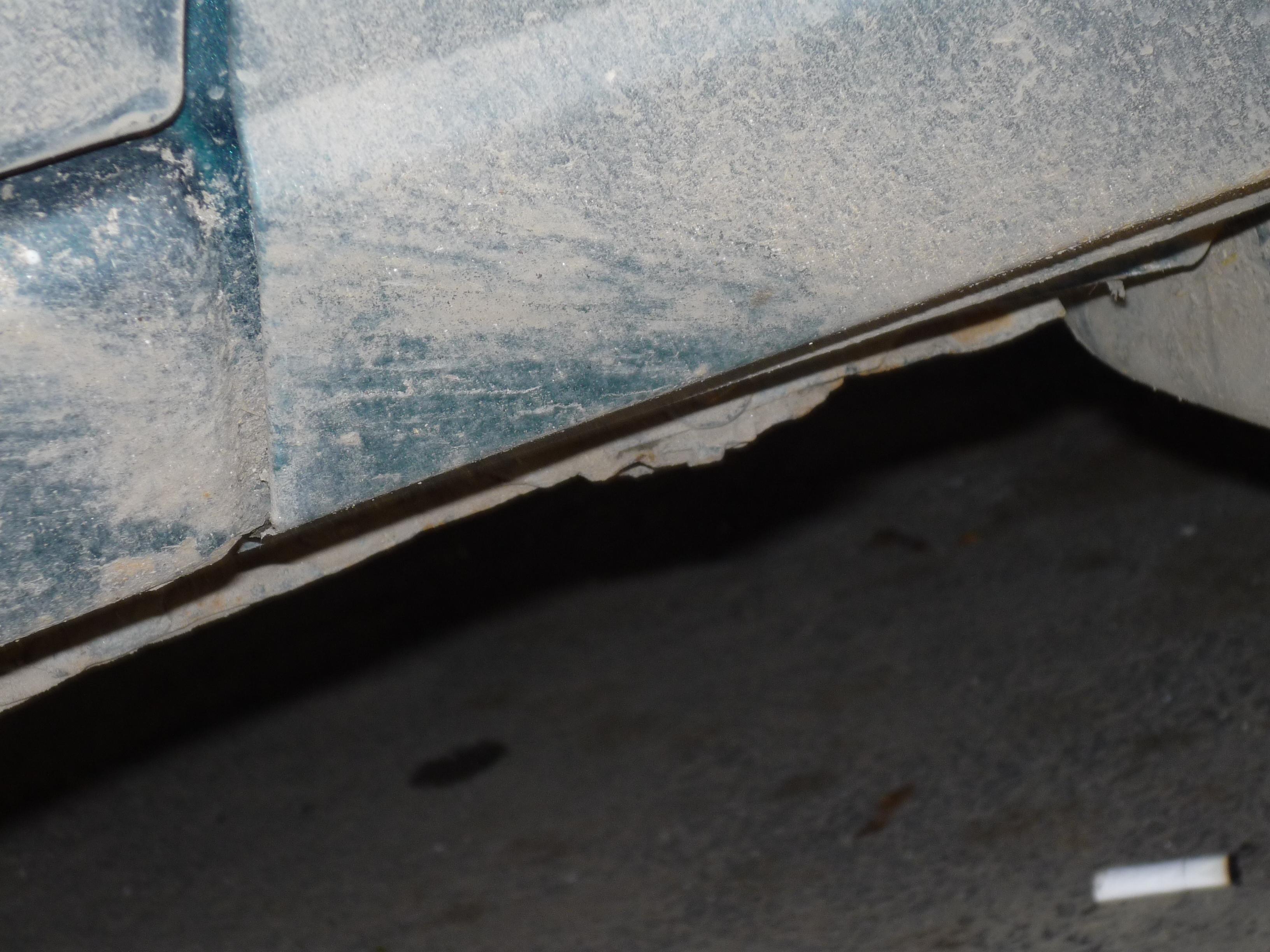

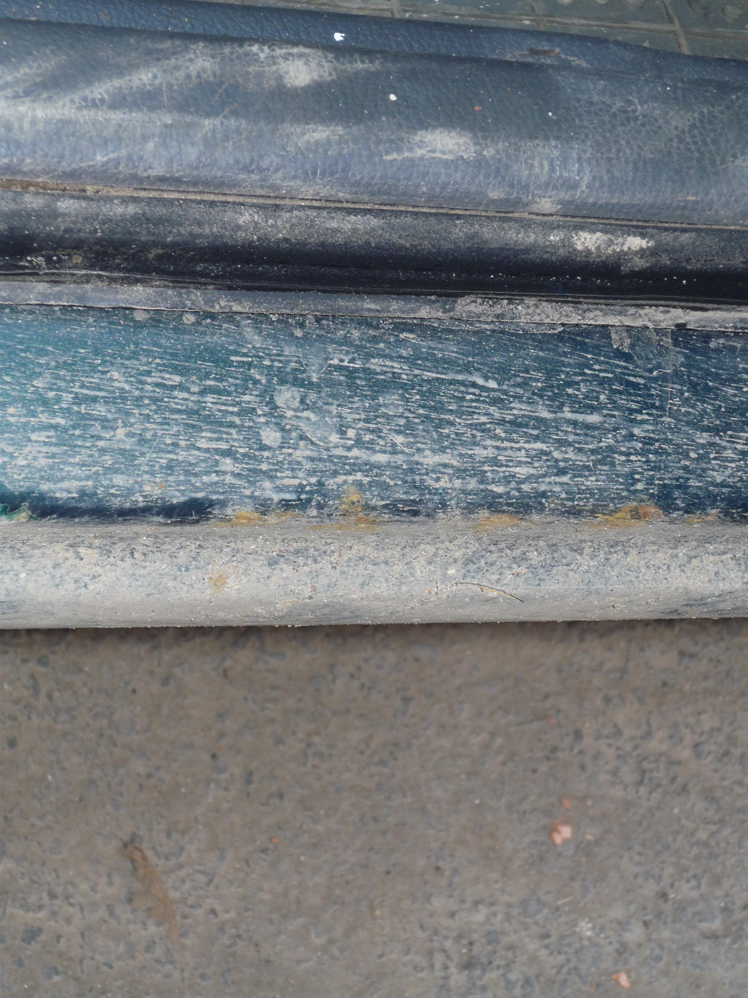

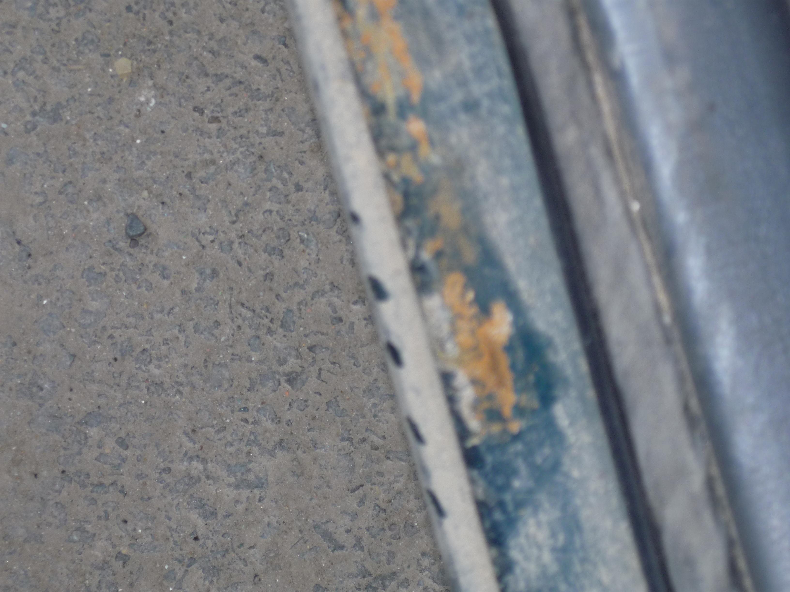

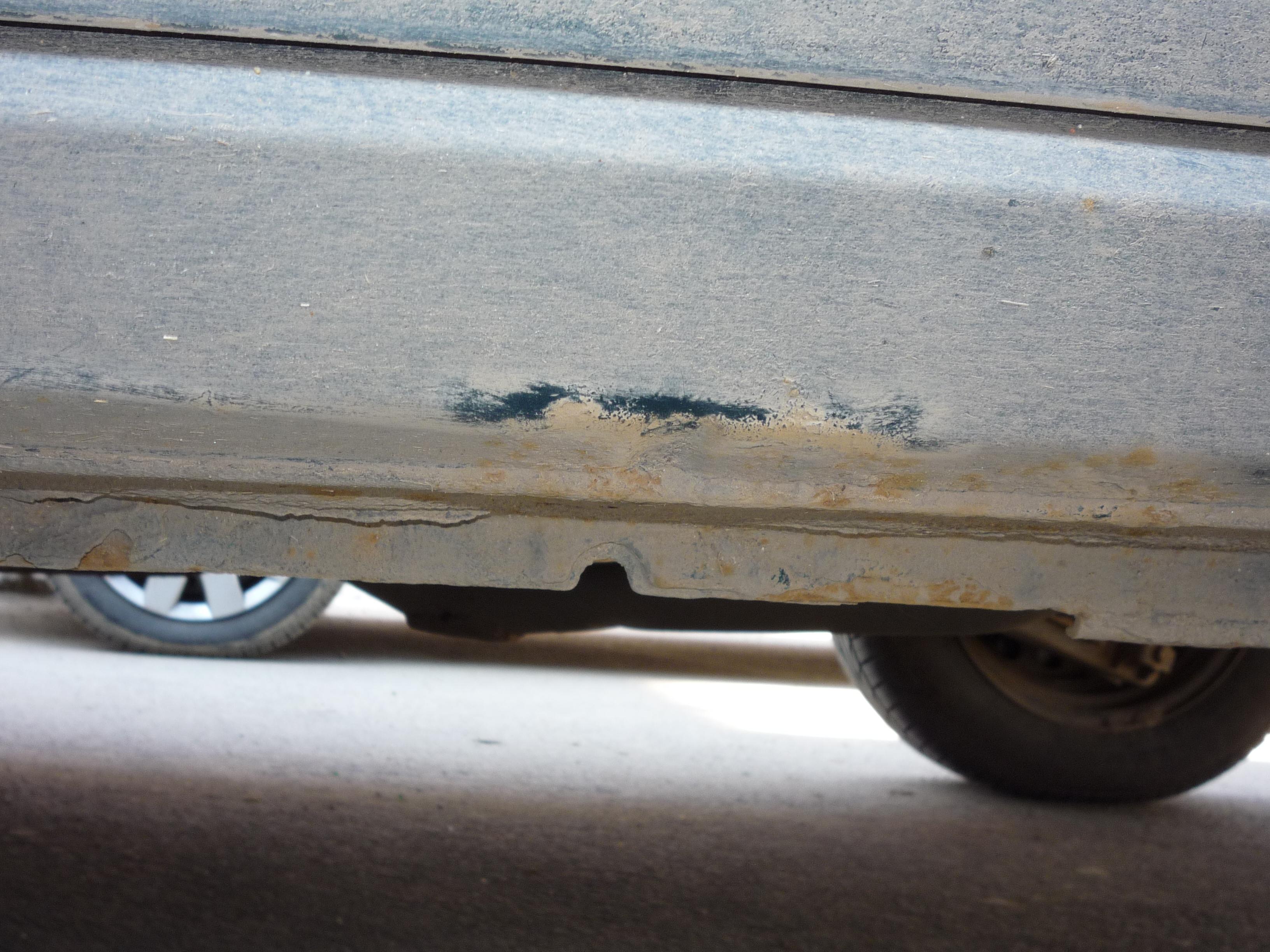

slasher ...pune si tu niste poze sa vedem daca e chiar asa de patruns, eventual daca nu ai pe cineva pentru retusuri la praguri...am pe cineva care se ocupa bine de astea...vii sambata dimineata in bc si pleci seara rezolvat, are tot ce-i trebuie respectivu.

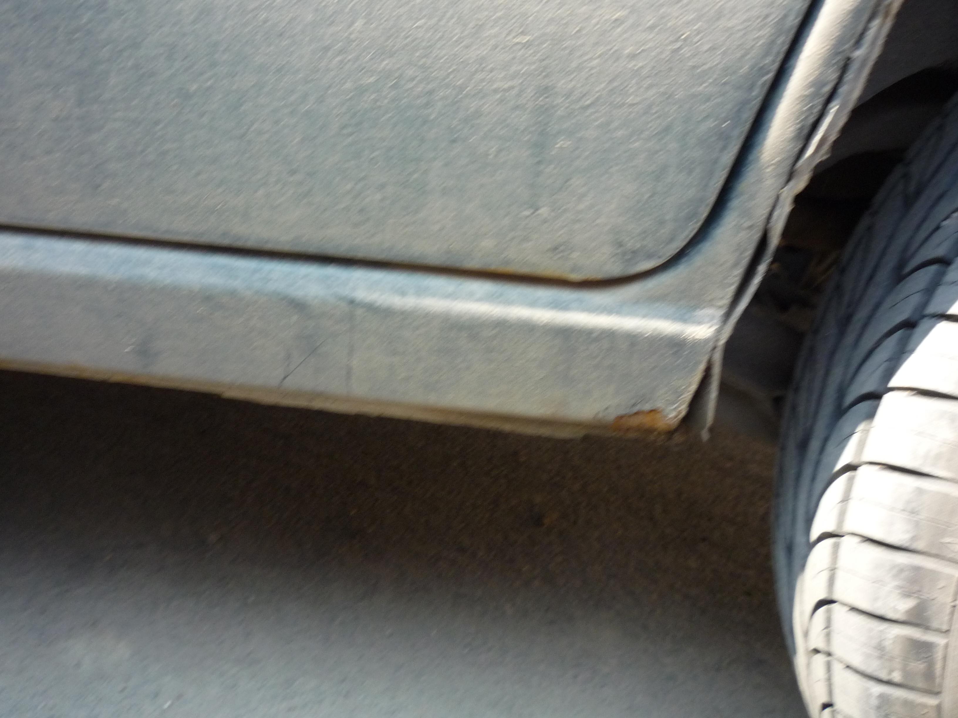

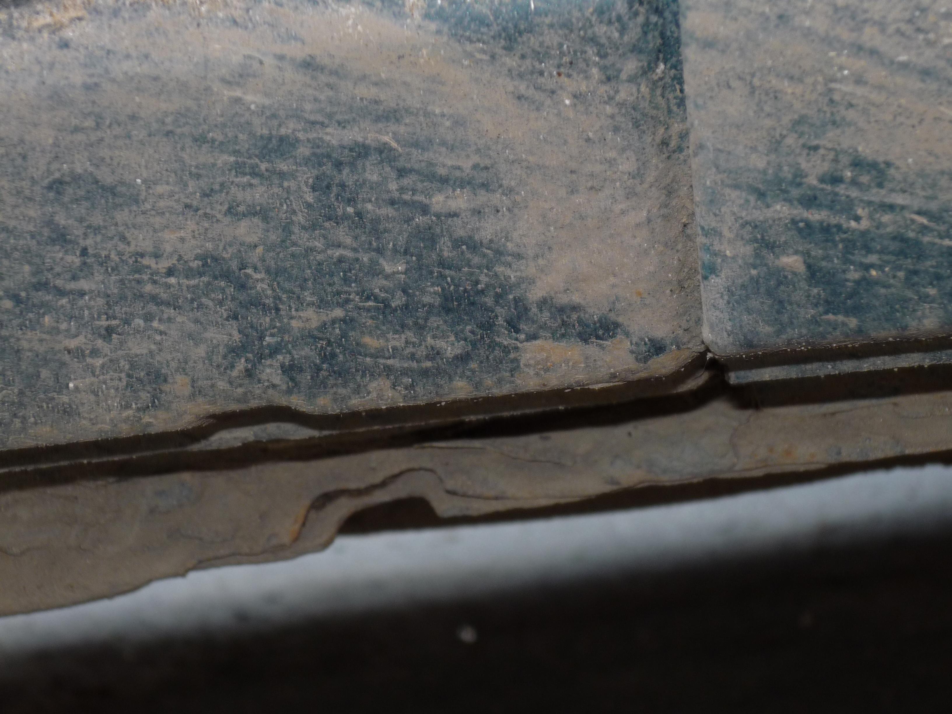

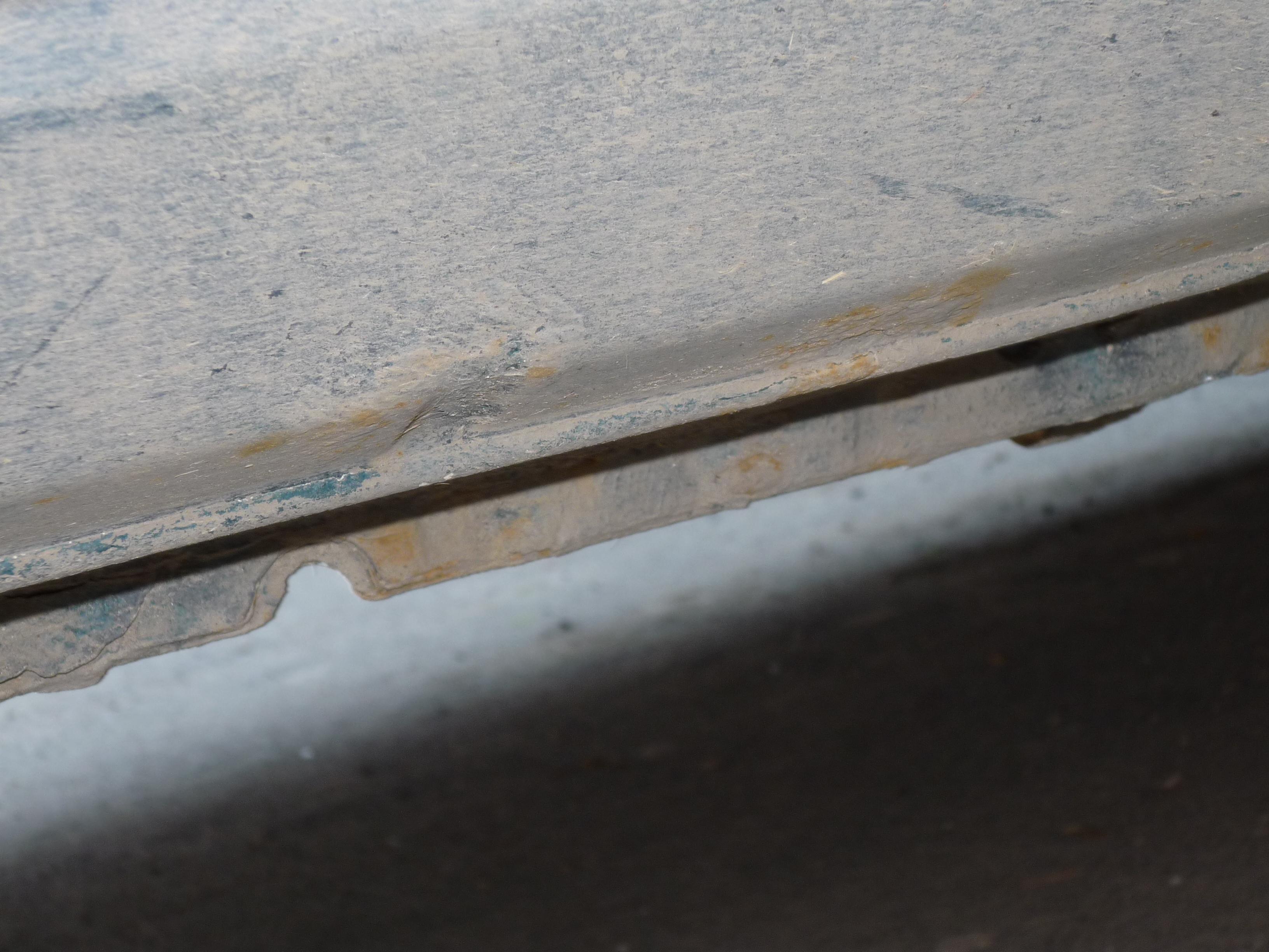

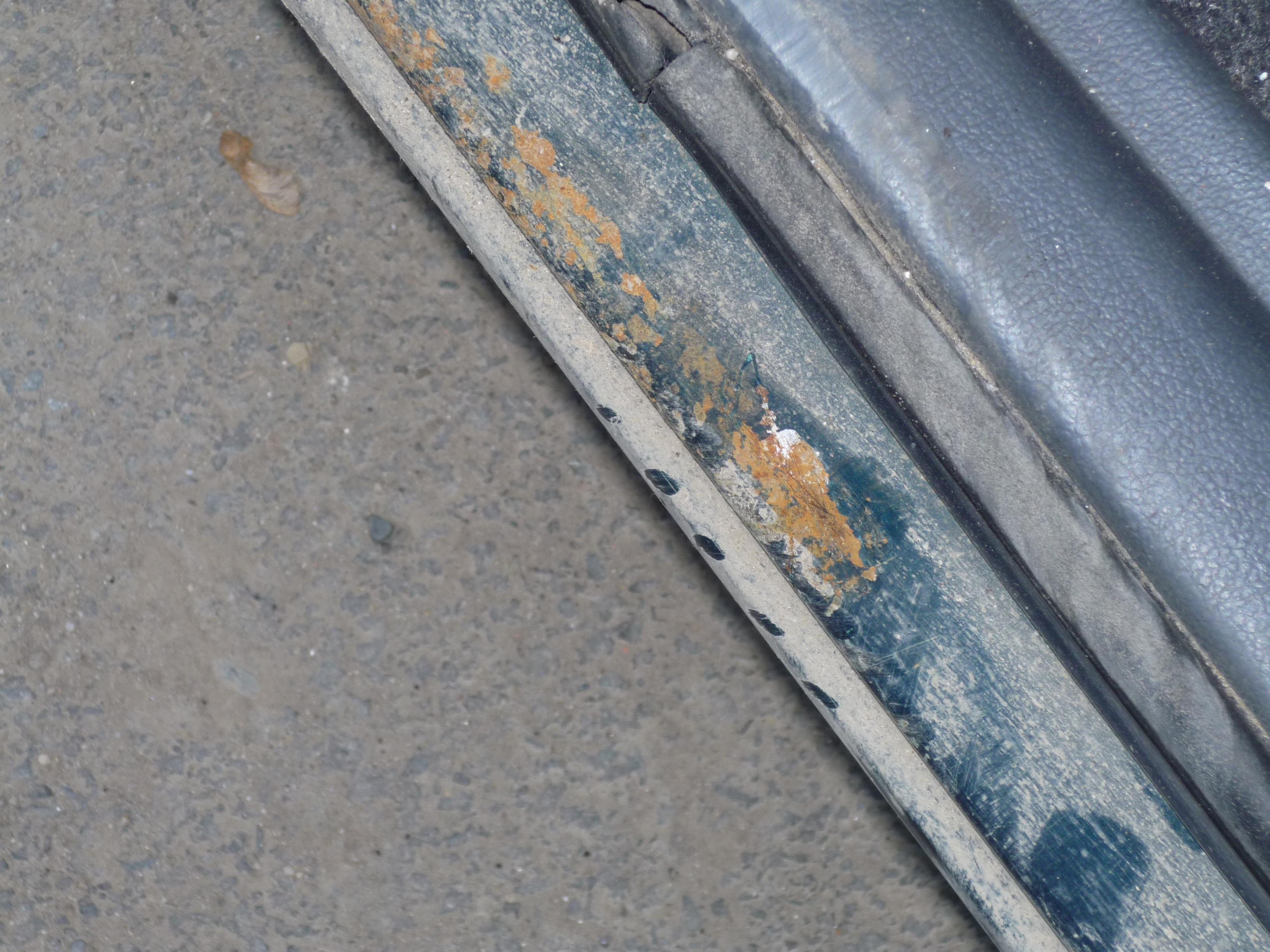

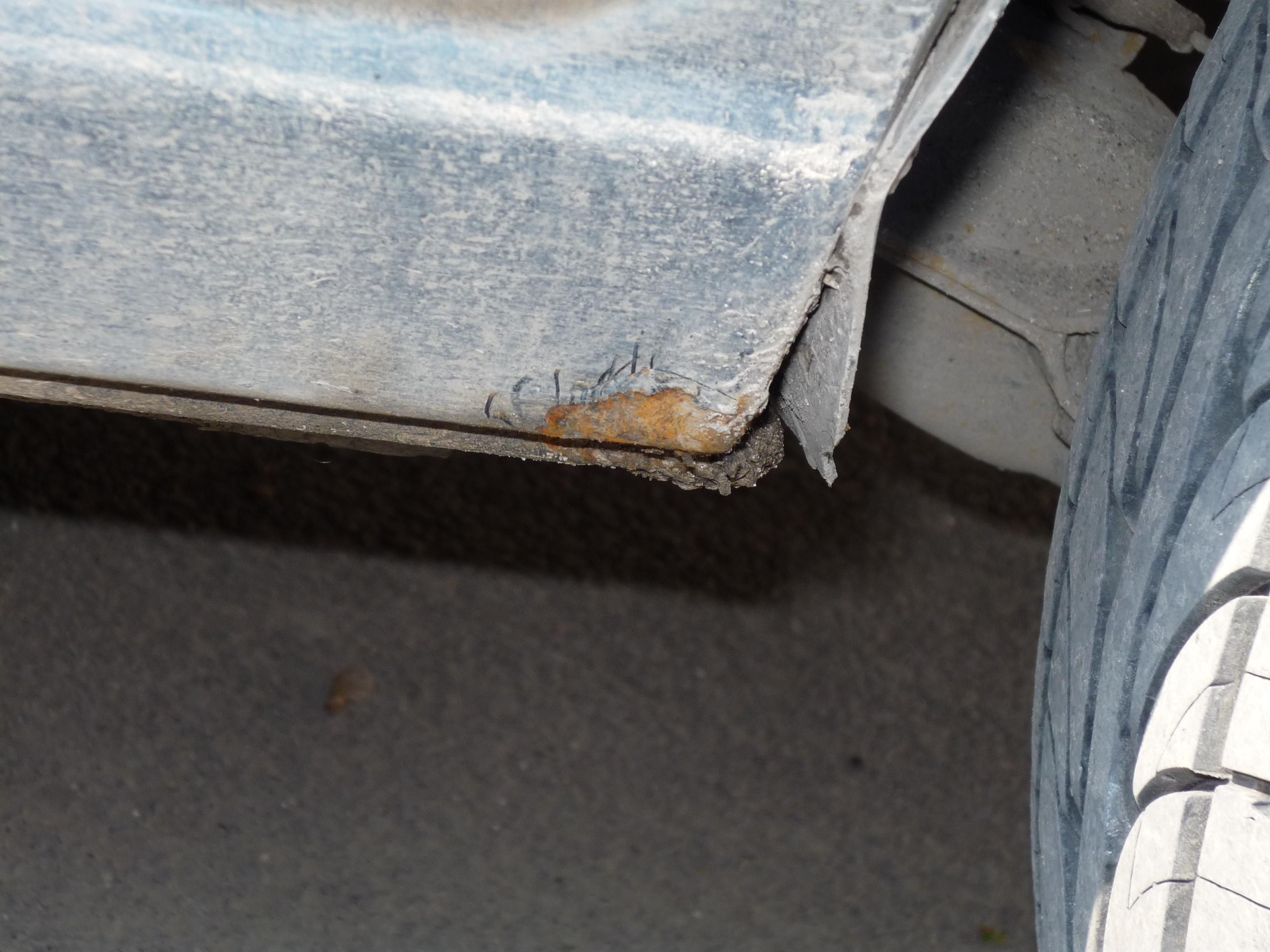

Fiti oameni seriosi ! Nu e cazul sa se puna sudura pe pragurile alea inca, cel putin nu din ce se vede in poze. Perie de sirma sau sablare, tratament de inertizare a suprafetelor ruginite, grund si vopsea. Cam atit .
Link to comment
nici prin cap nu-mi trece sa o vand...am bagat prea multi bani in ea ca o mai vand de acu...si la rugina care o are eu zic ca nu necesita sudura ,in niciun caz , doar curata si vopsita...numai ca vreau un meserias de prin Iasi daca as gasi.
Link to comment
Da , vii la sf saptamanii in bc , asa am fost eu sambata dimineata, pana la 12 o lustruise la praguri si pe dedesupt dupa care se da fuler se lasa cam 45 de minute sa se usuce si dupa aia terosol(antifon) dupa asta cam la 3 -4 ore dai cu vopsea, la mine a costat toata operatiunea 4 mil , si inca ceva, o9mu iti arata portiunea slefuita nu da cu smac si te abureste cum fac unii.
