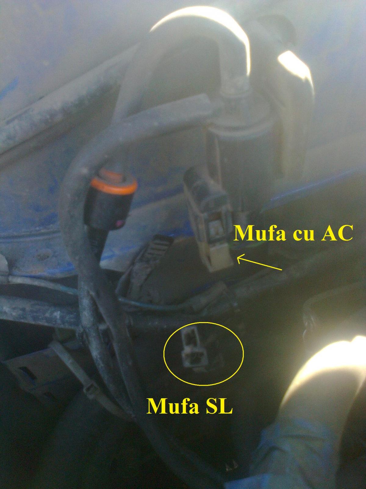

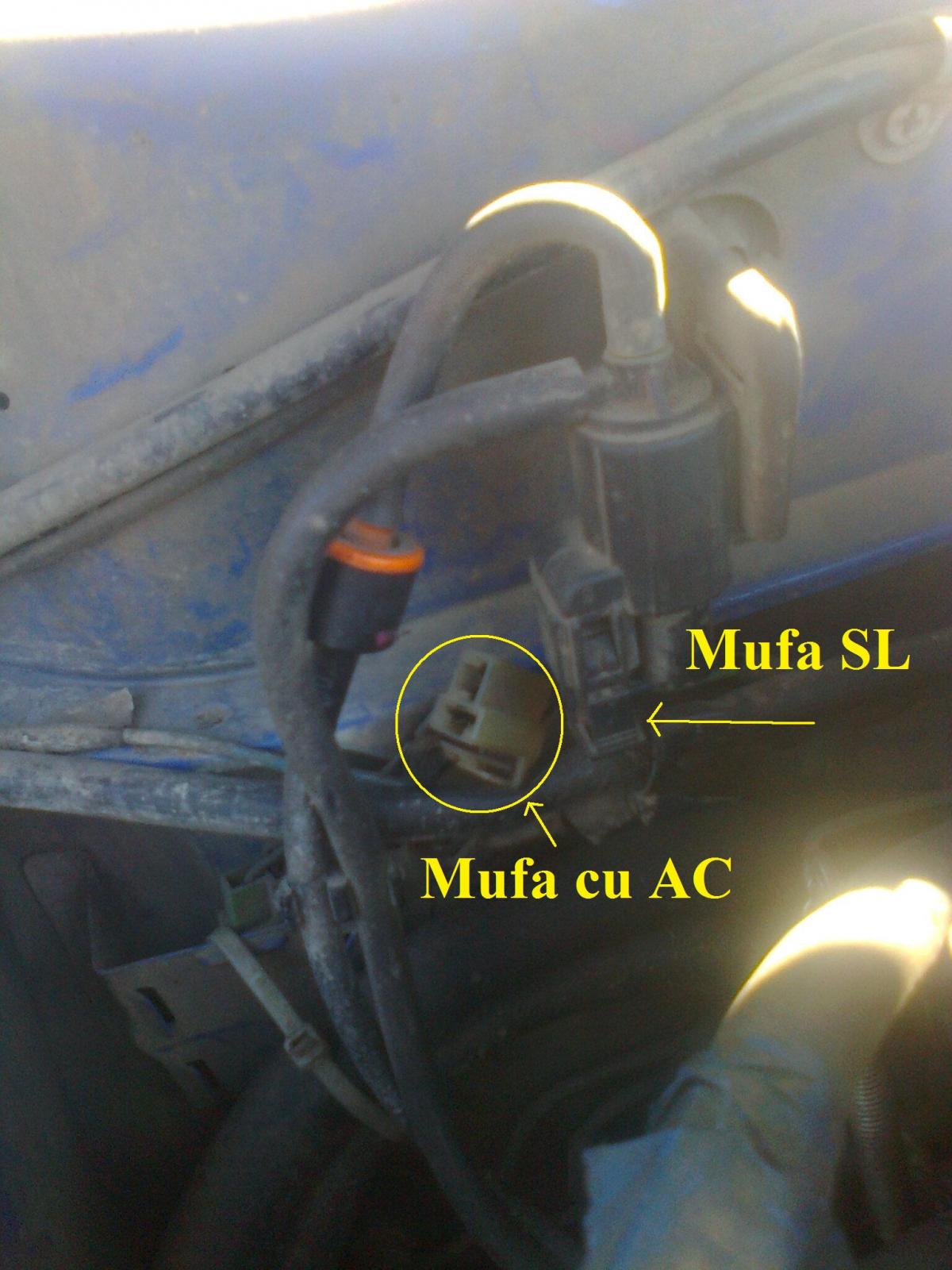

Salut. A mea are AC (momentan nefunctional). La modelele cu AC, la electrovalva este cuplata alta mufa, una alba (o sa pun si poze), in locul mufei negre, care este lasata in aer. Cu mufa alba conectata la electrovalva, la pornire se tureaza vreo 3 secunde tare, dupa care isi revine, daca motorul "da sa moara", tot asa se tureaza vreo 3 secunde, iar cand este cuplat butonul de AC, tot asa se tureaza ca sa compenseze scaderea de turatie la cuplarea compresorului ( am vazut si in manualul de reparatie ca turatia la relanti fara AC pornit trebuie sa fie 950 rpm, iar cu AC pornit 1100 rpm). In momentul cand se tureaza, se aude un "click" in releul de AC, de pe caseta de racire. In schimb daca conectez mufa neagra, care e pusa la modelele fara AC, atunci nu se mai tureaza alea 3 secunde la pornire, nici cand "da sa moara" motorul, nici cand cuplez AC.
