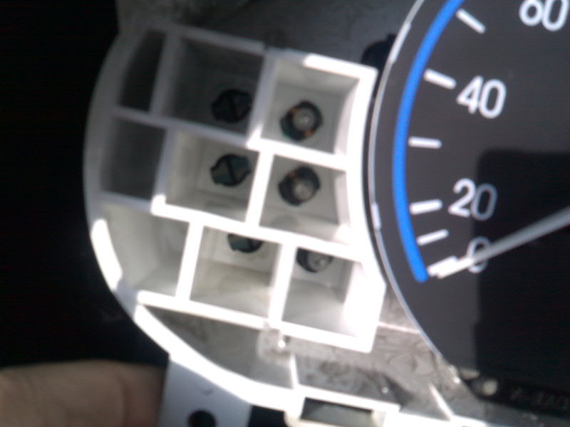

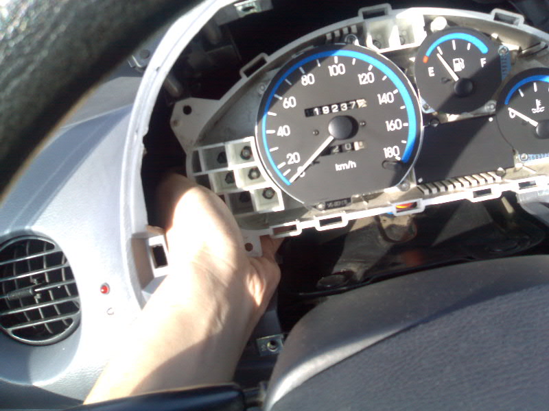

SMS Posted August 3, 2006 Share Posted August 3, 2006 (edited) Pentru cei care au reusit sa activeze becul din bordul lui Matizache pentru usi deschise, rog, un post cu instructiuni si POZE. am eu ceva instructiuni povestite pe chat. ma duc acum sa ma uit pe sub bord. revin cu detalii in max 30 min. AM REVENIT: Eu nu am becul ala, sau nu am stiut sa ma uit. Am cate unul pe fiecare linie. Pe linia de jos si pe aia de sus in stanga si pe aia din centru pe dreapta. Sau invers, depinde cum privim. Inteleg ca desi am SE, tre' sa-mi cumpar un led din ala. De care? Later Edit: Iata si pozele. Acum plec sa-mi cumpar socul si becul pt bord. Revin. Am revenit iar: Am fost la radacini de la gara de nord, vizavi de ibis... tantia aia de acolo era tare tafnoasa azi... am cerut un soclu si becu corespunzator si cica sa ma duc la service... cine are pile, unostinte si relatii pe la magazine de piese sa cumpar si eu soclul ala? Edited August 3, 2006 by SMS Link to comment

SMS Posted January 31, 2007 Share Posted January 31, 2007 (edited) Gata. Mi-am gasit bec si soclu. De abia l-am indesat acolo. Sper sa revin si cu poze in care sa functioneze. Momentan nu am legat firul cu pricina... @LupiiBah: dai jos ornamentul ala negru prins in vreo 5 suruburi si 10 cleme, apoi cutia cu indicatoare care are si aia 4 suruburi, apoi pe langa ea, sau pe jos (cum iti incape mana) bagi becul si-l rotesti corespunzator (invers acelor de ceasornic). Edited January 31, 2007 by SMS Link to comment
SMS Posted February 1, 2007 Share Posted February 1, 2007 (edited) @LupiiBah: [...] COMPLETARE: nu dai jos de tot bordul, ci tragi de cutia aia 2-3 cm in afara, cat o lasa firele conectate la ea. Poti sa incerci intai pe jos, pe langa volan. Edited February 1, 2007 by SMS Link to comment

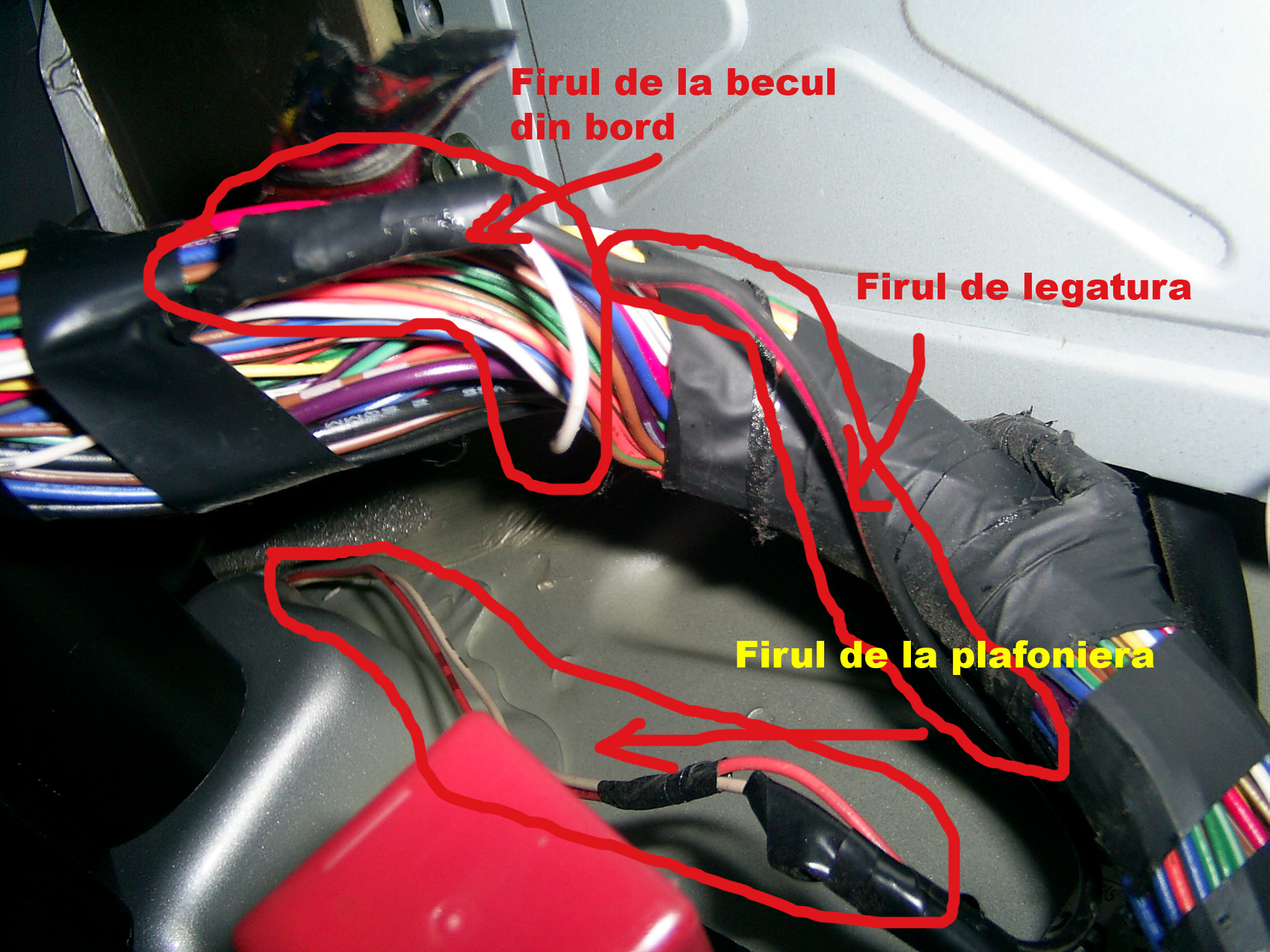

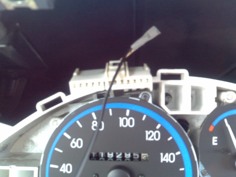

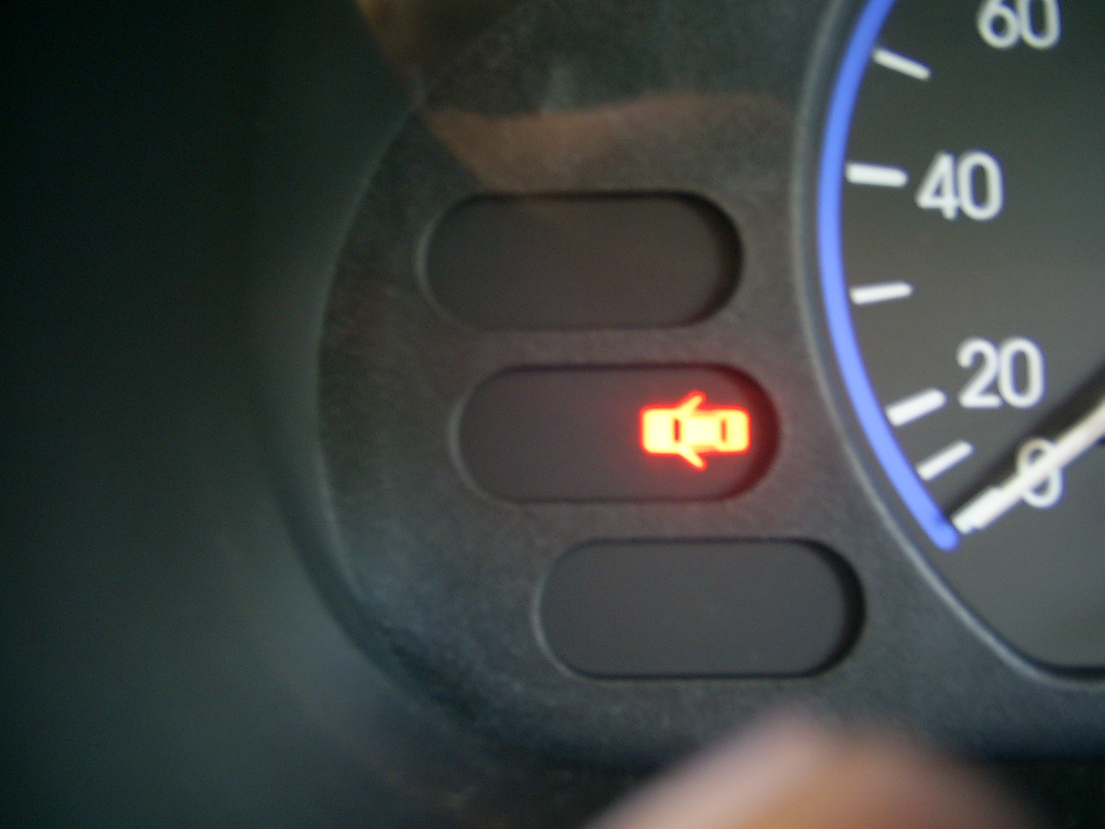

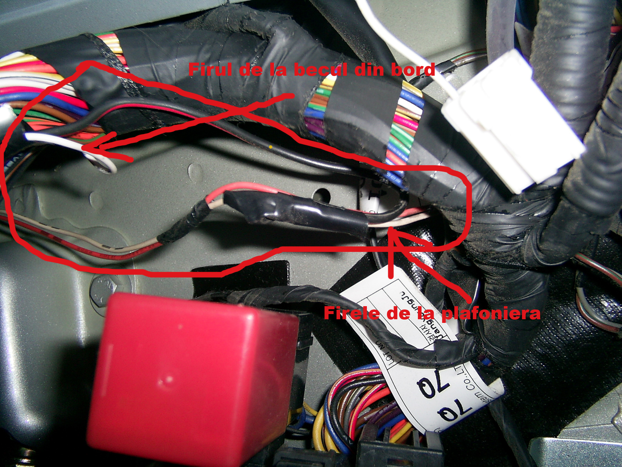

SMS Posted February 1, 2007 Share Posted February 1, 2007 GATA. Am si indicator de usi deschise. Acel fir de legatura trebuie pus intre pinul 5 de la stanga spre dreapta al mufei din stanga bordului (deasupra vitezometrului). Eu am taiat acel fir la 2 cm de mufa si de acolo am legat firul care l-am dus pana la stalpul din stanga unde l-am legat de firul alb de la plafoniera. Nu cred ca este mai lung de 30 cm, dar acolo a fost mai usor sa-l leg, decat pe sub bord... Multumiri lui A.C_Matiz pentru suportul telefonic si la fata locului. Link to comment
SMS Posted February 2, 2007 Share Posted February 2, 2007 (edited) Si 2 poze de la motnaj care au fost developate azi. Becul se paote pune prin fata, dar de rotit tot pe jos mi-a fost mai usor (pe sub bord) Si firul 5 de la stanga la dreapta care a fost taiat si legat de altul care s-a dus la alb-plafoniera. Edited February 2, 2007 by SMS Link to comment
nonel Posted February 3, 2007 Share Posted February 3, 2007 De azi am si eu indicator de usi deschise. Tot procedura lui SMS am folosito dar nu am taiat firul de tot . doar am dezizolat. Si am schimbat si becurile de iluminare bord. Cele vechi aveau capison albastru si nu iluminau asa bine. Am pus unele luate de pe un bord de Cielo cu capison verde,se vede super bine acum. Stie cineva unde se gasesc capisoane verzi mici pentru becurile de la panoul de comanda la aeroterma? Link to comment
