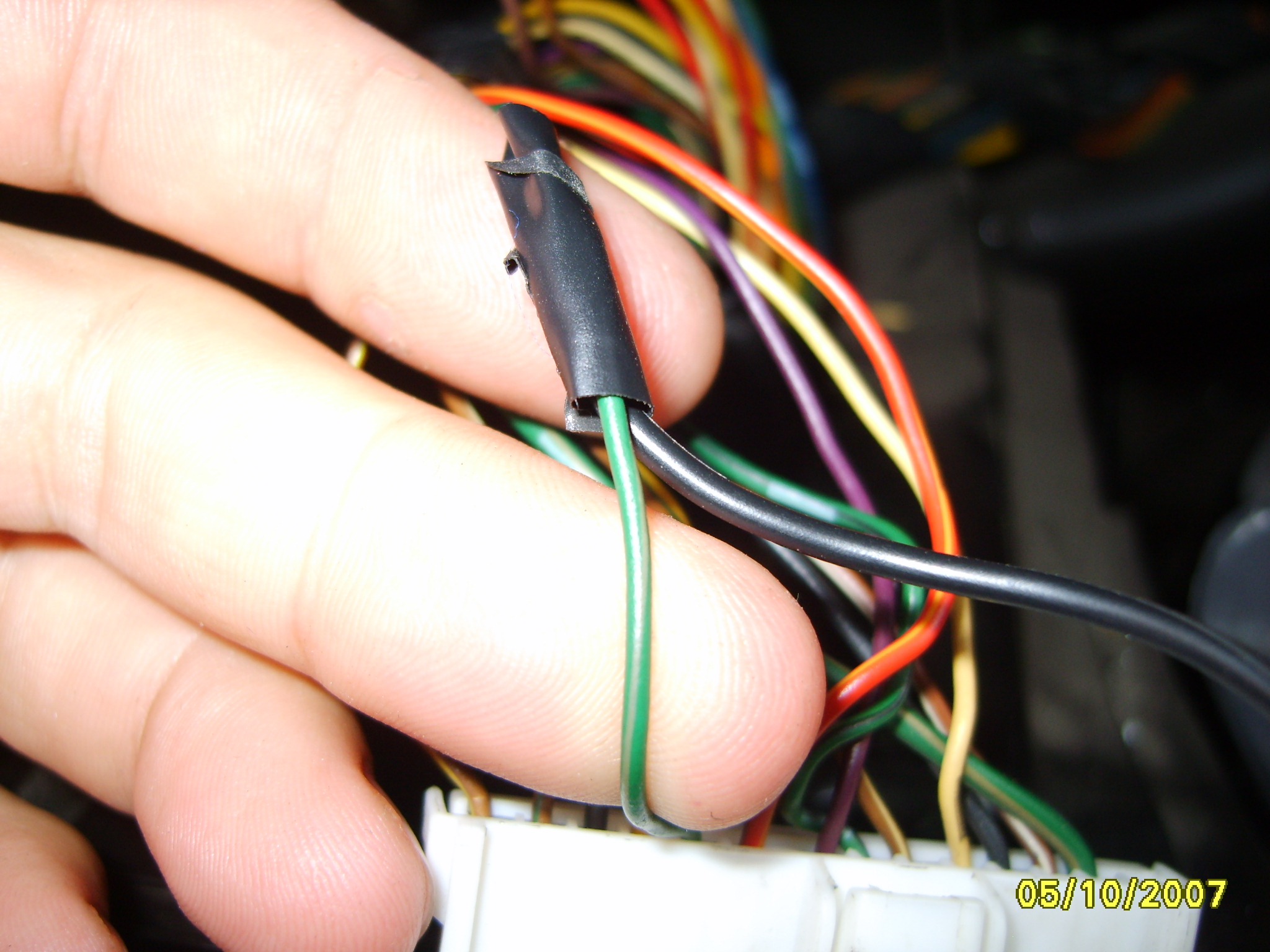

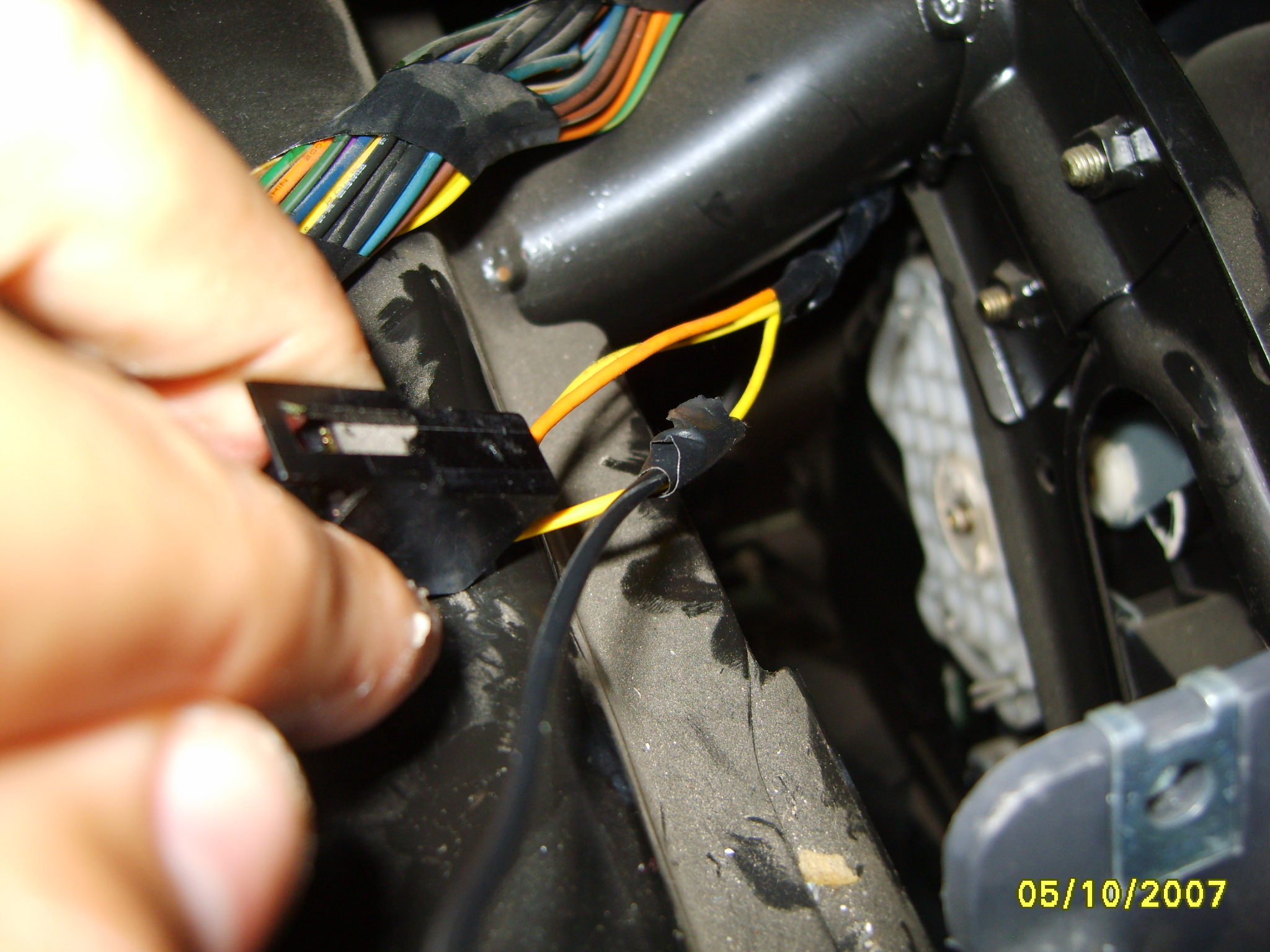

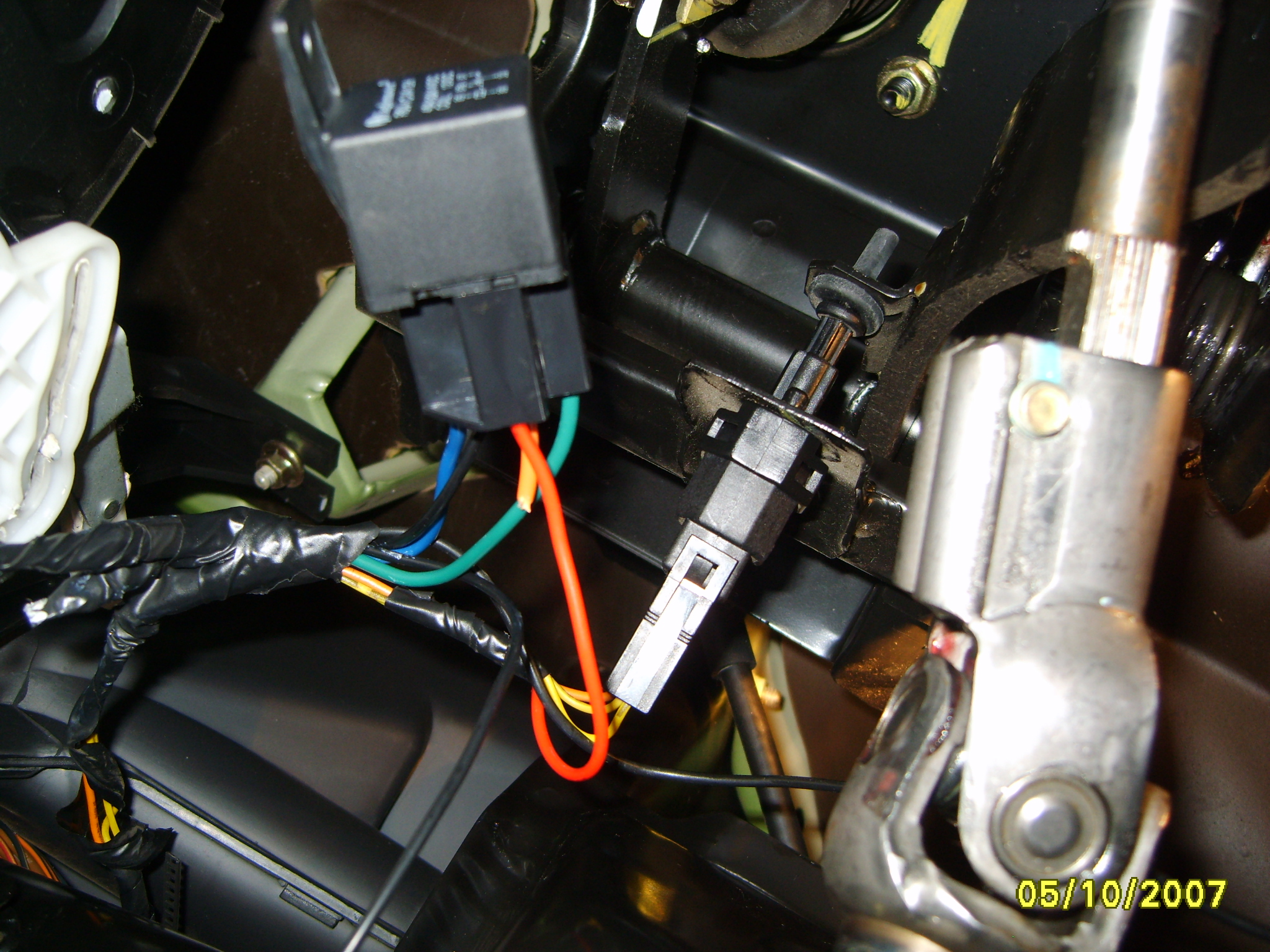

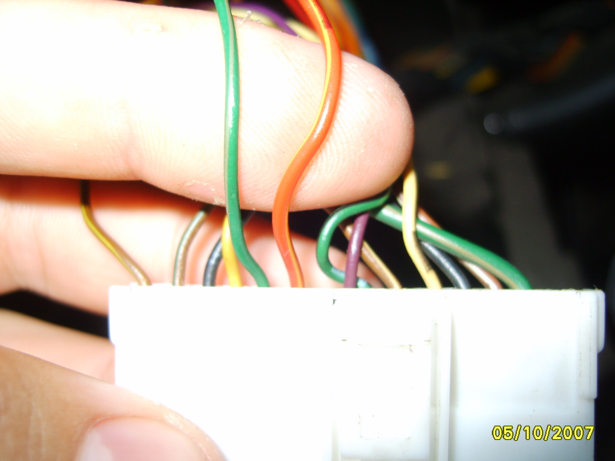

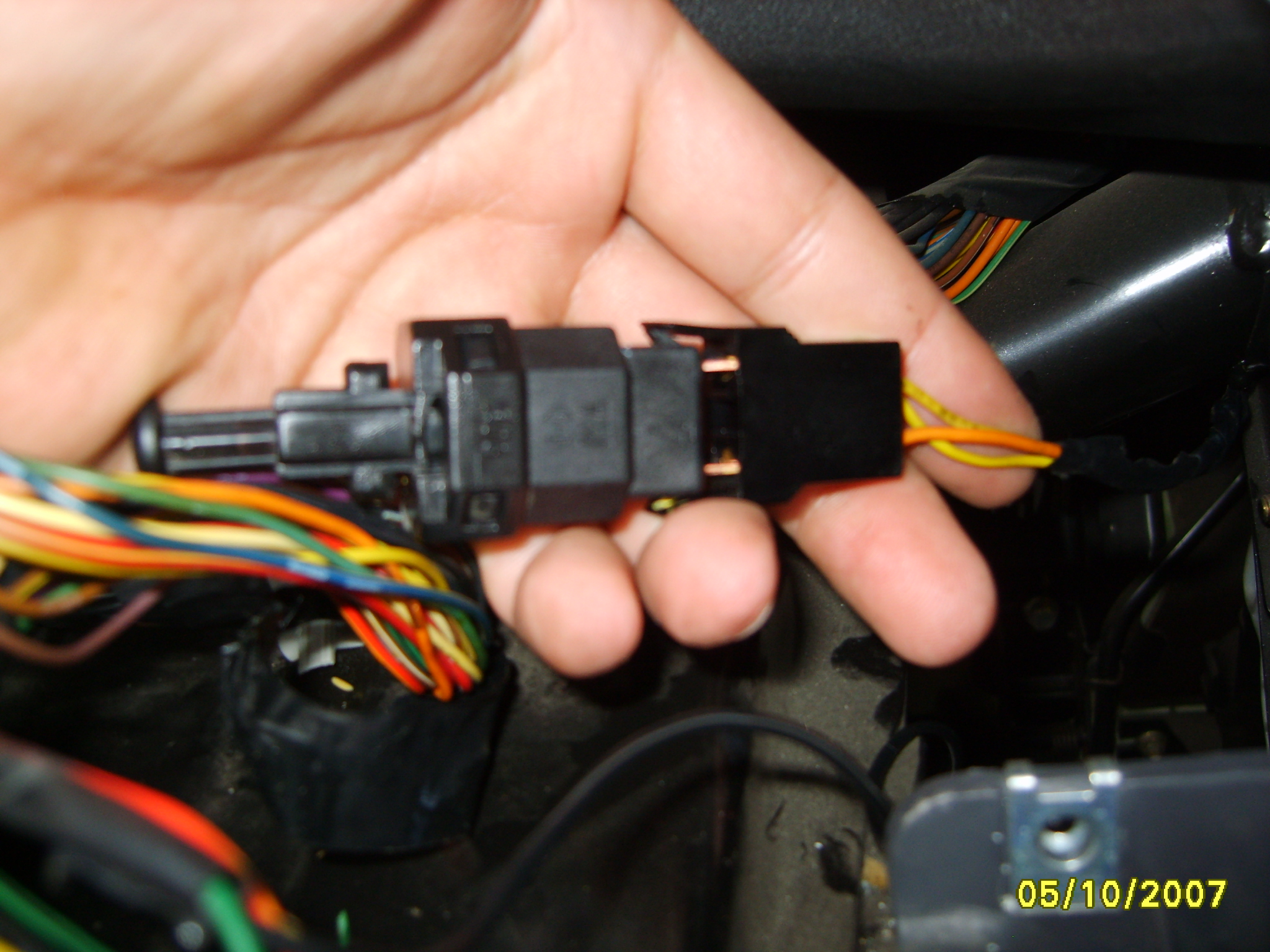

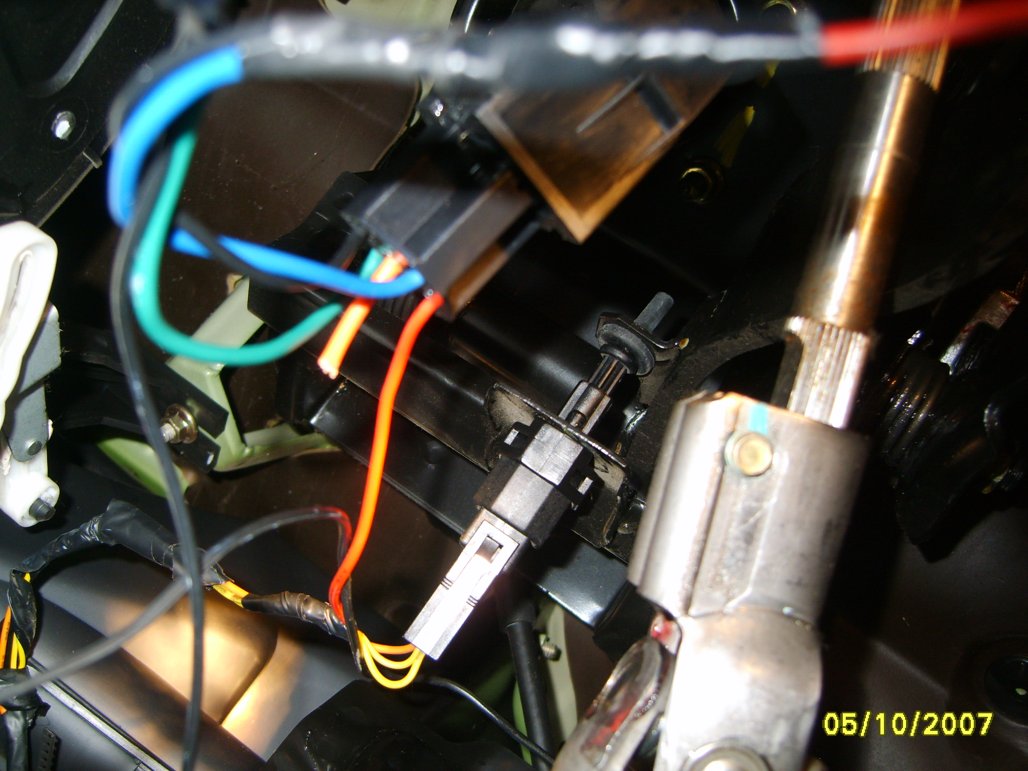

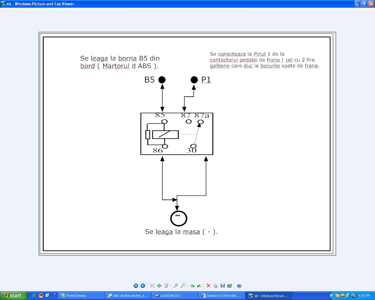

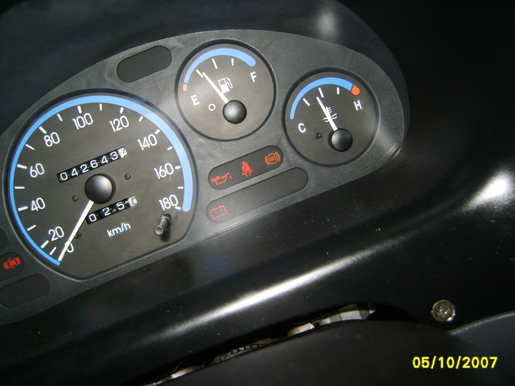

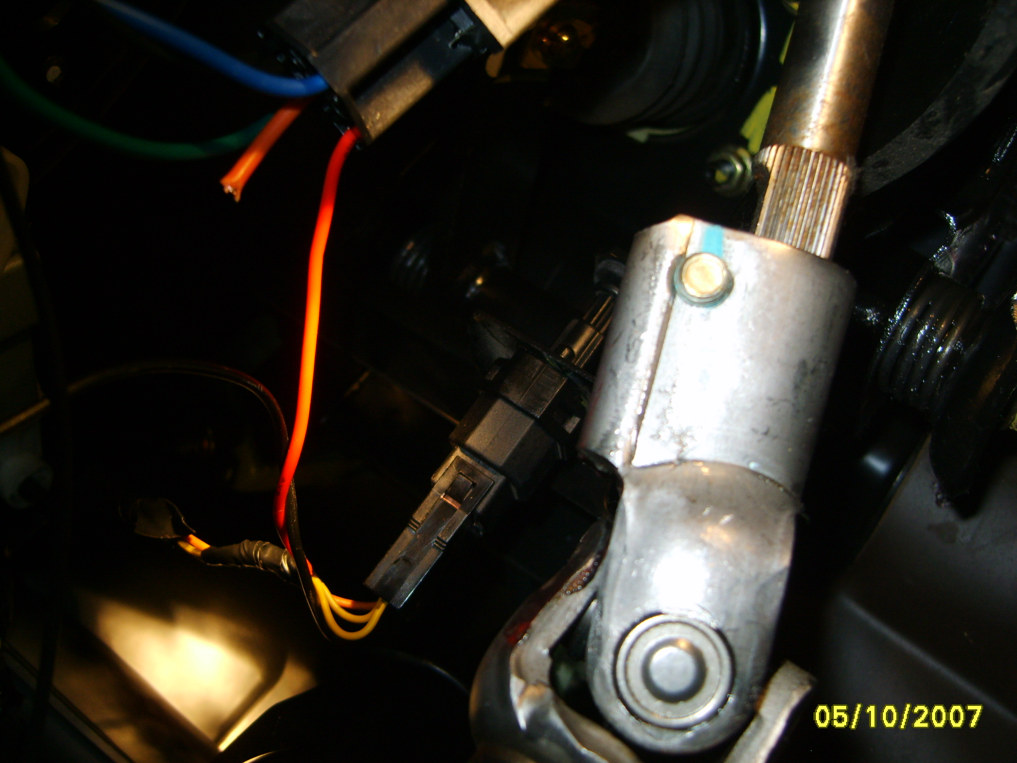

bishnitzarul Posted October 5, 2007 Share Posted October 5, 2007 (edited) Aprindere martor ABS la actionarea pedalei de frana. Cu ajutorul domnului Siru si al unui prieten am reusit sa il fac sa se aprinda...atasez si schema de realizare si cateva poze. rezultatul final Edited October 5, 2007 by bishnitzarul Link to comment

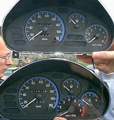

Dumitru Cristian Posted May 24, 2008 Share Posted May 24, 2008 Wow bisnitarule arata bestial! Unde gasim?? Se ia cu totul sau facem noi modificarea?? Link to comment
sergiuhusca Posted May 24, 2008 Share Posted May 24, 2008 Bordul ala fara indicator la apa,poate pune probleme la un moment x! Link to comment
Dumitru Cristian Posted May 26, 2008 Share Posted May 26, 2008 Dar al doilea model are si una si alta... Se cumbara bordul si se inlocuieste sau ce si cum se face?? Link to comment
sergiuhusca Posted May 26, 2008 Share Posted May 26, 2008 Pai ideea e ca se inlocuieste!Dar de unde il cumperi? Link to comment
bishnitzarul Posted May 26, 2008 Share Posted May 26, 2008 Nu stiu de unde putem procura asa ceva.Dece sa puna probleme lipsa ceasului de apa? alte masini nu il au si nu au probleme..si sunt marci cu renume Link to comment
