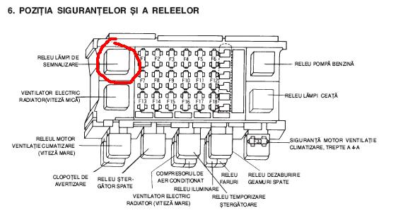

Abram Burel Posted January 27, 2006 Share Posted January 27, 2006 Conectorul de la butonul de avarie e infipt in fundul acestuia (dar nu cred ca e de la el, din moment ce nu-ti merge nici semnalizarea). Releul de semnalizare e in blocul de sigurante (vezi desenul), dar nu stiu unde e asta . Probabil in spatele bordului in stanga soferului sau in compartimentul motor. Trebuie sa scrie in manualul masinii sau pe undeva pe forum. Link to comment
