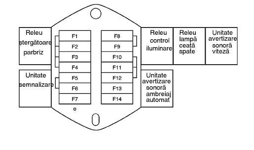

andreib Posted August 29, 2005 Share Posted August 29, 2005 Probabil ai verificat numai sigurantele de sub capota. La matiz exista inca un panou de sigurante in bord in partea stanga (daca te bagi sub bord si te uiti in sus o sa-l vezi). Probabil s-a ars siguranta de 10A care este la lumina interioara si casetofon(sunt impreuna, asa am patit si eu). Probabil imobilizatorul este alimentat tot de pe aceeasi siguranta. Link to comment

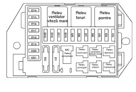

ovi_jer Posted August 29, 2005 Share Posted August 29, 2005 Ai ars siguranta F10 de la tabloul din habitaclu .Aceasta alimenteaza casetofonul,lampa plafoniera si imobilizatorul.Daca aceasta nu e arsa inseamna ca e arsa siguranta EF2 din tabloul motor.Daca nu e arsa nici aceasta inseamna ca sa impuscat traseul de alimentare dintre F10 si EF2. Link to comment

covrigma Posted August 30, 2005 Author Share Posted August 30, 2005 stau in zona titan...dar am rezolvat. multumesc multe pt sfaturi inca o data...cu o mica corectie pentru cei ce au problema asta pe viitor...nu este vorba de F10 in habitaclu ci de F11(scrie si pe carcasa de la cutia cu siguranta: auto. sau poate asa e doar la matiz euro 3. S-a rezolvat...merge totul ok...ma duc sa-mi puna cineva radio-cd-ul. Link to comment
