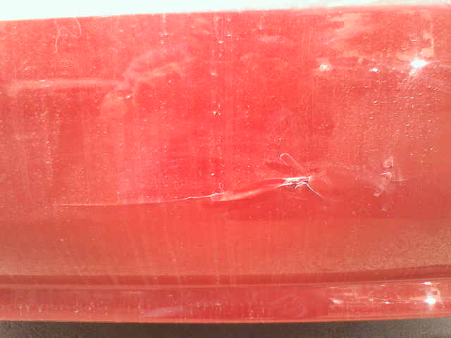

puchi Posted May 29, 2008 Share Posted May 29, 2008 Salut .Intrebare pentru cunoscatori.Se poate remedia bara mea fara a o da jos (chituire ,vopsea)??.Vopseaua este metalizata parca 06u. Link to comment

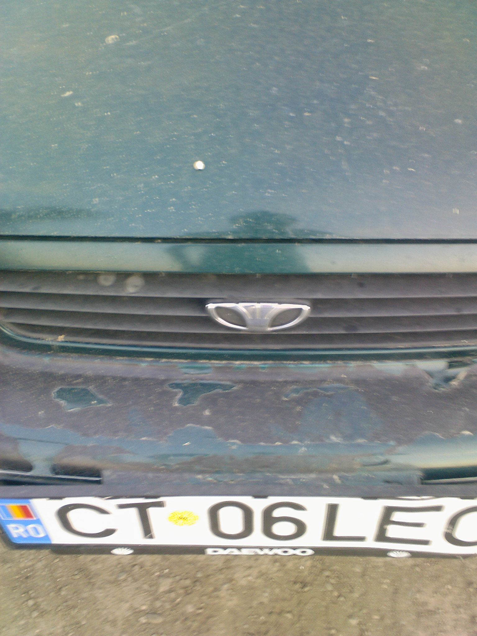

hohaele Posted May 29, 2008 Share Posted May 29, 2008 Va salut.Pentru''autom'':ce fel de vopsea este aceasta''primer'',se gaseste la noi si unde?Am probleme cu bara fata se exfoliaza si as vrea sa o rezolv personal, am un spray la culoarea masinii dar nu stiam cu ce sa umplu locurile de exfoliere sa ajunga la acelas nivel cu vopseaua originala.Multumesc. Link to comment
Mircea Posted May 30, 2008 Share Posted May 30, 2008 Primerul nu e vopsea, e primer Un fel de grund. La problema ta, se curata zona cat mai mult pozibil, se smirgheluieste, se degreseaza, se aplica primer (gasesti si la spray), apoi se chituieste si se slefuieste la nivel, apoi se vopseste si se lacuieste. Daca vopseaua este metalizata se va cunoaste insa. Puchi, acolo ai chit la greu, de-aia a si crapat. Se poate face si pe masina, insa se va cunoaste. Link to comment

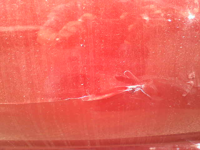

puchi Posted May 30, 2008 Share Posted May 30, 2008 Cum mama naibii chit la greu ca doar au pus bara noua Mirceo!.Te pomeni ca mi-au carpit bara(desi na`s prea crede ) Astazi m-am interesat la Radacini motors ma costa tarasenia vreo 500-600 ron .Vopsit toata bara spate altfel se va cunoaste ca este carpita .Pun poza cu beleaua inainte de a schimba bara . Link to comment
Mircea Posted May 30, 2008 Share Posted May 30, 2008 Esti sigur ca n-au pus una recuperata, sa iasa mai ieftin? Altfel de ce se vede chit acolo? Link to comment
puchi Posted May 30, 2008 Share Posted May 30, 2008 Aa nu .Ala e scrach (sol polisat) .Am incercat sa mai iau din zgarieturi . Credeam ca te referi la exfolierea aia lunguiata.Dar mai stii ce au montat astia (vorba ta Link to comment
