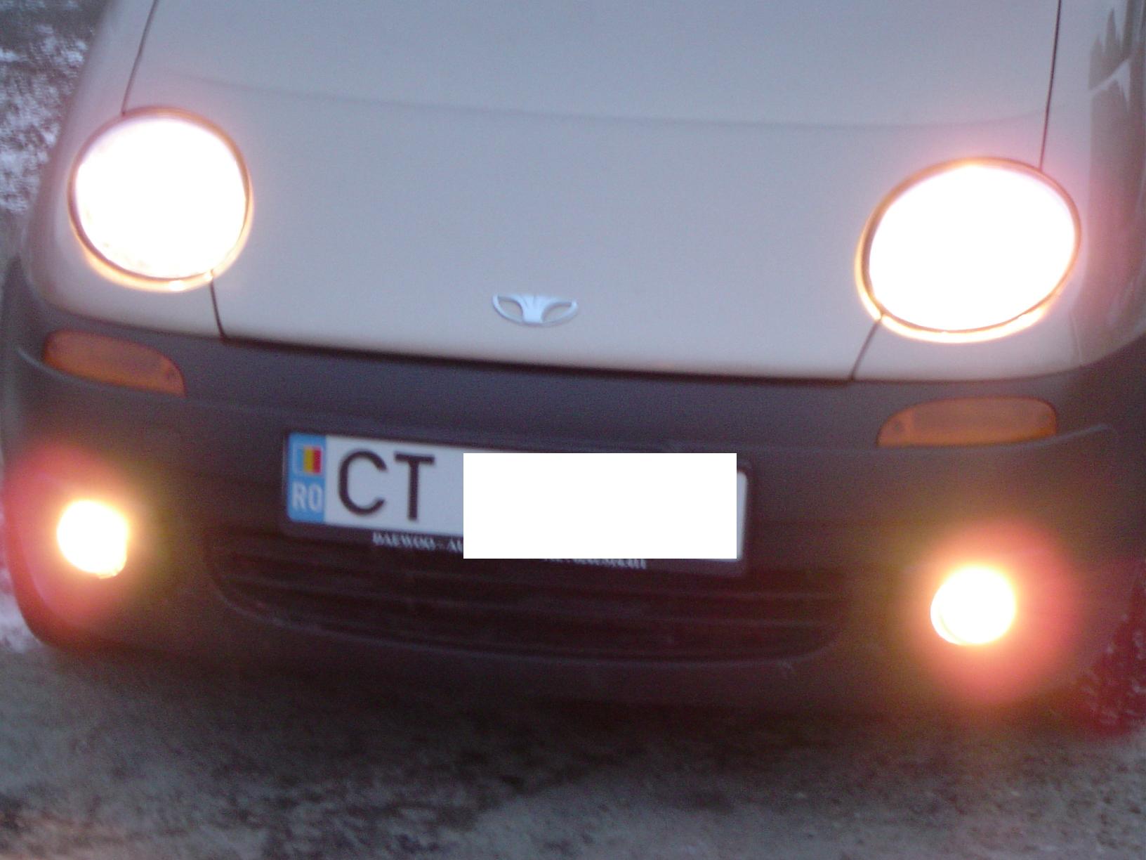

ga^dele Posted February 21, 2006 Share Posted February 21, 2006 (edited) ce zici de astea ?? montajul si cu comanda m-au ajuns la 2 mil si am mai pus si un buton de ceata in locul celui pentru A/C si le pornesc cand vreau eu... lumina o fac super bine...la drum in afara imi dau aia flashuri ca le tin aprinse... Edited February 21, 2006 by ga^dele Link to comment
steph Posted February 21, 2006 Share Posted February 21, 2006 Uffff... Proiectoarele astea poloneze te orbesc de nu te vezi. Link to comment
lordcalibras Posted February 24, 2006 Share Posted February 24, 2006 (edited) Si eu mi-am montat ieri proiectoare exact la fel, poloneze ... Steph . Nimic nu se compara cu lumina pe care o am acum in fata masinii de cand le-am montat. Parca e zi in fata ... Vad mai usor gropile . Pe mine m-au ajuns cu tot cu montat 1.350.000. Edited February 24, 2006 by lordcalibras Link to comment
steph Posted February 24, 2006 Share Posted February 24, 2006 Sa vezi ce lumina e pe buzele celor care vin pe contrasens, cand iti ureaza de bine Link to comment
lordcalibras Posted February 24, 2006 Share Posted February 24, 2006 Da steph, sa stii ca atunci cand intampini un Matiz cu proiectoare din astea poloneze intri in ceata! Te orbesc total, e adevarat! Dar, ce sa-i faci! Ma bucur ca am eu vizibilitatea mai buna a drumului, ca la cate gropi sunt ... Link to comment
steph Posted February 24, 2006 Share Posted February 24, 2006 Ma bucur ca esti constient de treaba asta. Puteai sa alegi o solutie de mijloc, proiectoare standard. Traiam si noi impacati ca nu ne scoti ochii si tu ca vezi gropile mai bine. Link to comment
ga^dele Posted March 1, 2006 Share Posted March 1, 2006 adevarul ca bat ...daca pana si tirurile imi ziceau ca le am prea puternice...dar adevarul ca lumina care ti-o da nu se compara...pana la urma si aia care iti baga cate un xenon in nas si pe faza scurta te rupe... am fost zilele trecute pana la buc si pe la predeal...mergeam noaptea doar cu faza scurta si proiectoarele... Link to comment
steph Posted March 1, 2006 Share Posted March 1, 2006 (edited) Mda. dragutza conceptie. Nu stiu cine le-a omologat dar daca dau de voi pe contrasens sa nu va suparati ... la faza lunga. Edited March 1, 2006 by steph Link to comment

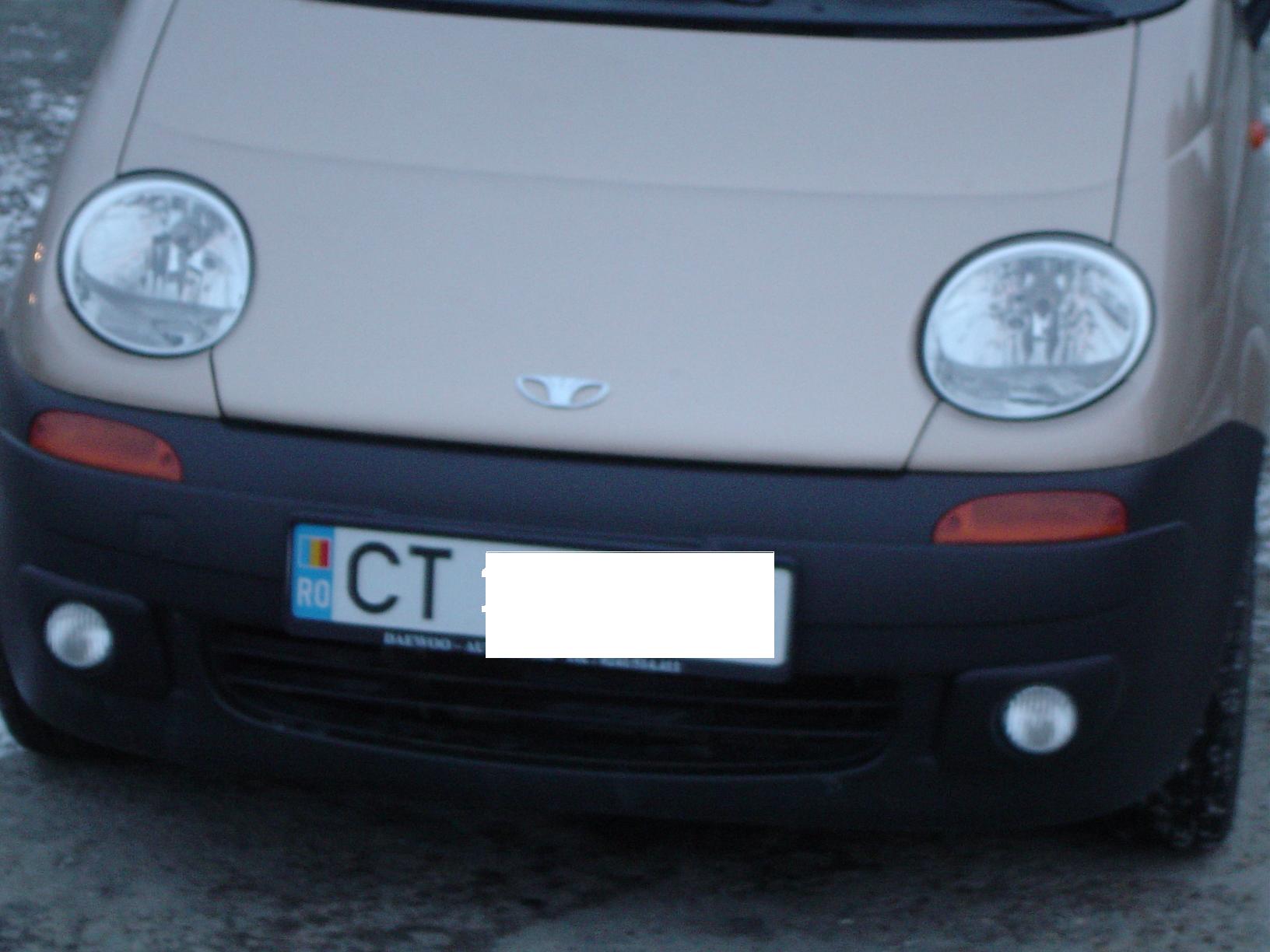

NanuTz Posted May 2, 2008 Share Posted May 2, 2008 Daca in oras nu sunt prea utile, pe drumuri de tara, sau neluminate, acolo unde este foarte probabil sa calci in gropi, canale sau cine stie ce capcane; acesta este motivul pentru care am hotarat sa-mi montez proiectoare. Consider ca este foarte util sa stiu cum este drumul in ''gaura neagra'' ce se formeaza in fata masinii (maxim 5 metri), acolo unde faza scurta nu acopera suficient. Si mai exista si acel fenomen de orbire atunci cand treci de la o portiune luminata, la bezna totala - atunci folosesc proiectoarele. Ca solutie tehnica adoptata, am folosit proiectoare poloneze, au fost cuplate printr-un releu-siguranta direct de la baterie, iar semnal am luat de pe unul din firele maro-alb de sub bord, de la consola ventilatie. Am folosit un buton de a/c, bineinteles in alta configuratie a pinilor. Deoarece nu este un buton dedicat , nu am avut posibilitatea sa fac becul martor sa fie aprins doar la apasarea butonului, dar se aprinde atunci cand se aprind si pozitiile. Pe langa cele trei clipsuri de prindere ale proiectoarelor am mai folosit si cate un autofiletant pt fi sigur ca nu se vor desprinde din masca. Le-am reglat astfel incat sa nu bata mai sus de linia fazei de intalnire, focalizare paralela in fata masinii astfel incat sa-mi asigure lumina in primii 5 metrii. ps personal sunt multumit, desi sunt mai ieftine isi indeplinesc misiunea, nu mi-au facut probleme la socuri sau la ploaie, si nu am luat nici un flash de la cei din contrasens pana acum. Link to comment
