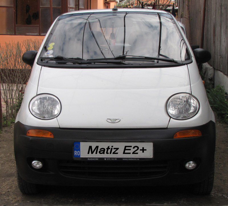

mariusionutceausescu Posted February 15, 2009 Share Posted February 15, 2009 Oameni buni am si eu o intrebare! Mi-am luat proiectoare pentru Matizul meu si intentionez sa le si montez. Problema este ca nu stiu pe ce comutator sa le leg. Il am pe cel cu stopul de ceata, avariile si security (cel cu led-ul rosu care ar fi mers montat si pe langa ceasuri ca la SLZ). Daca le leg la cel pentru stopul de ceata se aprinde doar cand faza scurta este si ea aprinsa si, sincer, nu prea as vrea asa. Ma puteti ajuta? Link to comment
ToPser Posted February 15, 2009 Share Posted February 15, 2009 Asa si trebuie si asa este legal ! Prea vedem pe toate drumurile proiectoare de ceata aprinse oricum si oricand ! Acum poti face oricum vrei tu iti recomand totusi sa fi conditionat macar de pozitii ! Link to comment
CatalinC Posted February 15, 2009 Share Posted February 15, 2009 da da tu vrei sa mergi ca smecheri cu pozitiile si proiectoarele Link to comment
mariusionutceausescu Posted February 15, 2009 Share Posted February 15, 2009 CatalinC said: da da tu vrei sa mergi ca smecheri cu pozitiile si proiectoarele Nuuuuu! Nu-i suport pe astia care merg asa!!!. Faza lunga scrie pe mine cand ma intalnesc cu ei . Mi se pare ca sunt mai eficiente pe ceata fara faruri si cu avariile aprinse Link to comment
Myg Posted February 15, 2009 Share Posted February 15, 2009 Tehnic, proiectoarele de ceata, se pun in functiune, doar, cu luminile de intalnire. S-ar putea, ca smecheriile, sa ii coste pe cei care le aplica. Link to comment
mariusionutceausescu Posted February 15, 2009 Share Posted February 15, 2009 Da, stiu! Dar ma gandeam ca exista vreo alta posibilitate fara a face improvizatii. Link to comment
cris06 Posted February 15, 2009 Share Posted February 15, 2009 Proiectoarele de ceata se aprind dupa pozitii, prin comutator separat. Deasemenea lampa (lampile) spate ceata se aprinde (aprind) numai cu proiectoarele in functiune. In cazul tau poti face doua lucruri: fie schimbi blocul de lumini cu unul care are prevazut si comanda proiectoarelor de ceata (mai scump) sau montezi un intrerupator cu retinere (normal deschis) care, prin intermediul unui releu va comanda proiectoarele. Alimentarea releului (prin acest intrerupator) se ia de la iluminare (circuitul de pozitii). Circuitul nou pentru proiectoare se protejeaza prin siguranta (sigurante) daca faci doua separate. Link to comment

renatremo Posted March 20, 2009 Share Posted March 20, 2009 (edited) 1. Proiectoarele de ceata se monteaza prin circuitul de pozitii dar pe buton separat, independent de stopurile de ceata. 2. stopurile de ceata se aprind numai prin aprinderea fazei scurte Recomand montarea proiectoarelor de ceata si aici vorbim de modelul de proiectoare poloneze (acele proiectoare bulbucate ca ochii de broasca...) nu prin instalatia cu care ele vin in pachet. Recomand un circuit cu releu si butonul de on/off la maneta de la blocul de lumini. Se poate achizitiona un bloc de lumini de SE sau eu am montat un bloc de lumini de nubira 1. Sunt compatibile si arata mai bine, plus ca sunt mai ieftine... (eu am folosit siguranta si releul instalat exact in soclul din tabloul de sigurante al compartimentului motor)... Urmeaza blocul de stergatoare care va fi unul cu temporizator reglabil, tot de nubira 1... Revin maine cu poze... Edited March 20, 2009 by renatremo Link to comment
srulz Posted April 1, 2009 Share Posted April 1, 2009 Eu am pus la Matizache al meu niste proiectoare legate astfel: buton in bord care alimenteaza cu masa bobina releului. Plusul luat direct din baterie trecut printr-o siguranta de 10A, l-am dus la bobina releului si la unul din pinii releului corespunzator contactului actionat de bobina. La proiectoare am tras masa si plus de la releu (celalalt pin ce ia plus cand este alimentata bobina). Am avut probleme din cauza contactelor imperfecte (la proiectoare am legat firele pur si simplu prin rasucire) si mi se ardea siguranta. Am refacut legaturile si acum este ok. Link to comment

IulianMitea Posted April 11, 2009 Share Posted April 11, 2009 Eu mi-am cumparat modelul care se vede sund super si bat si bine pe drum le-am pus cu releu de dacie si m-am legat si de la martorul din bord (becul din bord) am schimbat si comutatorul de lumin cel cu proectoare e super de 4 luni nu am probleme cu ele. Si leam lecgat sa mearga numai cu pozitia ca la original Link to comment
srulz Posted April 14, 2009 Share Posted April 14, 2009 Sunt modelul polonez cumva ? Unde le-ai gasit, ca eu in Constanta am gasit numai originale si costa 150-160 lei/buc. si ma interesa cele poloneze... Astea pe carele am acuma sunt ok, dar se vede ca nu sunt ale masinii si nu vreau sa am probleme la ITP sau in trafic... Link to comment
IulianMitea Posted April 25, 2009 Share Posted April 25, 2009 Nu nu sunt cele poloneze l-am cumparat de la un magazin de piese yony si sa sti ca in trafic nu se vad tare numai daca te uiti atent. Dar ma rog eu am sckimbat si comutatorul de lumini si am pus si martor in bord. Link to comment
