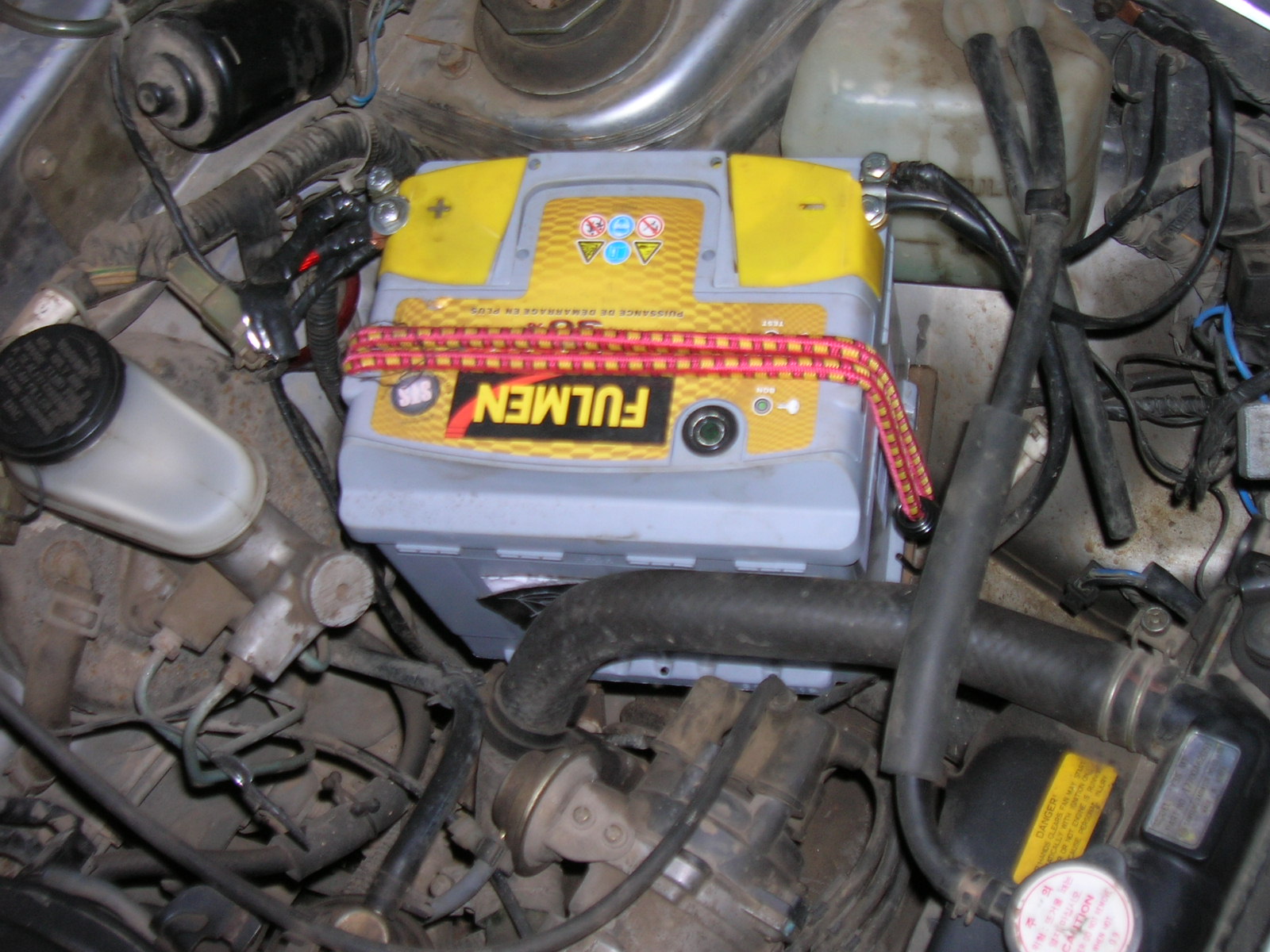

tico_RS Posted February 9, 2006 Share Posted February 9, 2006 eu am pus pe tico fulmen intense de 50 ah si 510 a curent de pornire dar a trebuit sa schimb bornele, am trecut la borne mari care au costat vreo 7 roni. bacteria a fost 130 ron +7 borna=> 137 ron, trecut lejer testul de garantie... rezultat: faruri mai albe, invarte de te plictisesti, muzica duce mai mult... chiar recomand schimbarea... Link to comment
AAdorjan Posted February 9, 2006 Share Posted February 9, 2006 Si eu ma gandesc sa fac o asemenea schimbare. Intra inghesuit acolo? A trebuit sa faci ceva modificari (in afara de borne)? Link to comment
Tavi Posted February 9, 2006 Author Share Posted February 9, 2006 @tico rs: crezi ca, in spatiul ala strimt de la matiz, intra fullmenu' asta, ca pare din aia de dimensiuni normale? Nu de alta da' daca nu pot s-o bag ... De unde ai luat-o? Solutia ta pare buna... 40ah si 510a pornire!! Link to comment
AAdorjan Posted February 9, 2006 Share Posted February 9, 2006 Pai si la Tico ii spatiu stramt. Iar bateria aia ii de 50Ah, ceea ce ii o crestere de 42% de la 35Ah... Interesant cred ca imi va merge aeroterma pe modul turbo. Link to comment
Tavi Posted February 9, 2006 Author Share Posted February 9, 2006 Da 50, eu sint obosit! Cred ca miine ma duc sa masor spatiul de la matizache al meu si trec si eu pe asa ceva daca intra!! Link to comment

Steffyx Posted February 9, 2006 Share Posted February 9, 2006 Imi permit sa intervin, de data asta pe bune: Alternatorul de berlina are 32 de amperi si nu putini sunt cei cu baterii peste 60 de amperi, care nu au probleme. Printre care si eu (75 de ameri, a 5-a iarna, trecut cu nota 9, o data am pus-o pe redresor desi invartea, dar cam anemic si nu am riscat). Bat la pariu ca Matizoaiele au peste 60 de amperi. Merge in cazul asta si o baterie de 80 de amperi numai ca nu-si are rostul si locul. Pe matiz si Tico parerea mea ca 50 de amperi e compromisul ideal. Probleme cu incarcarea nici vorba... Link to comment
