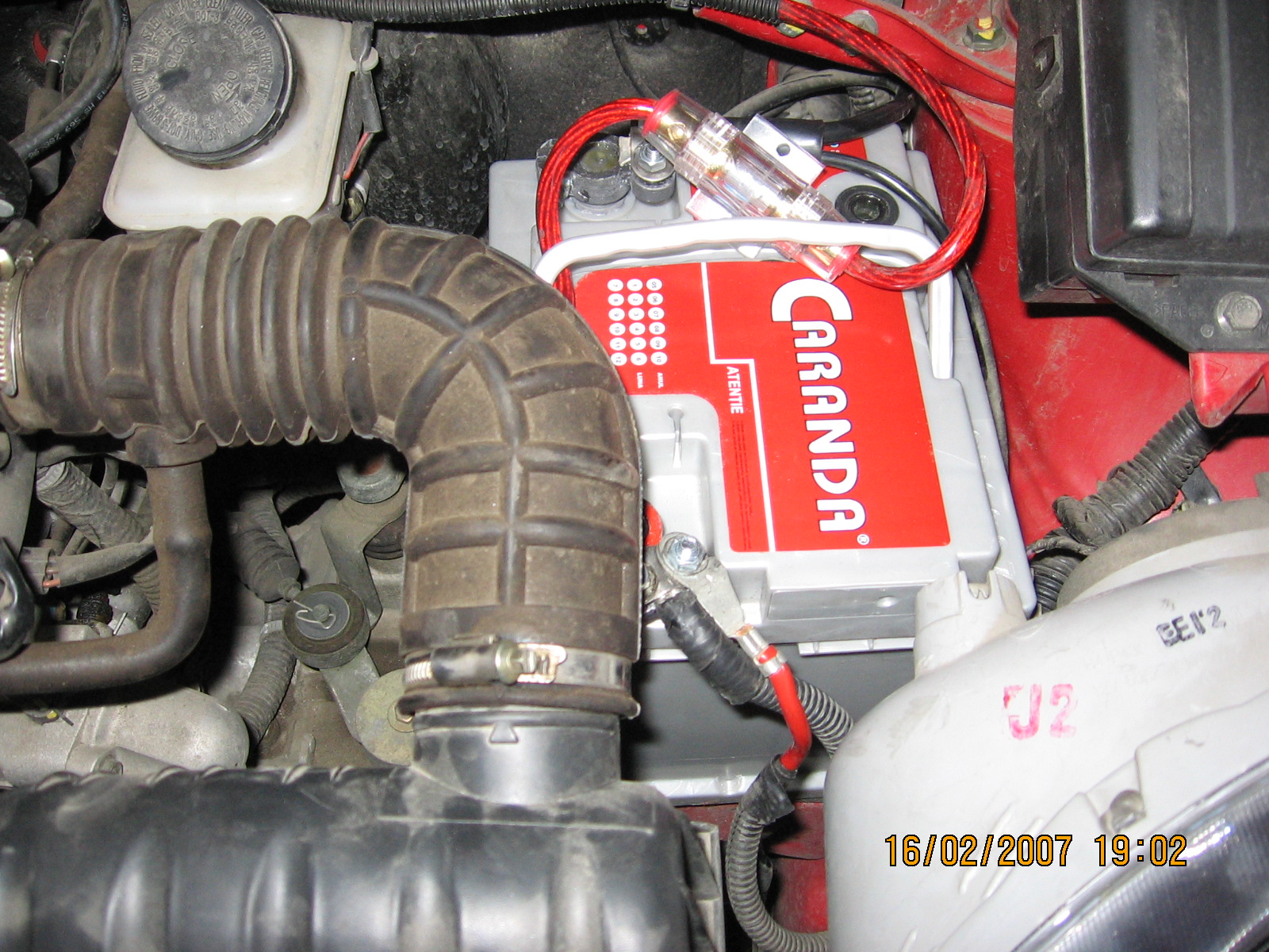

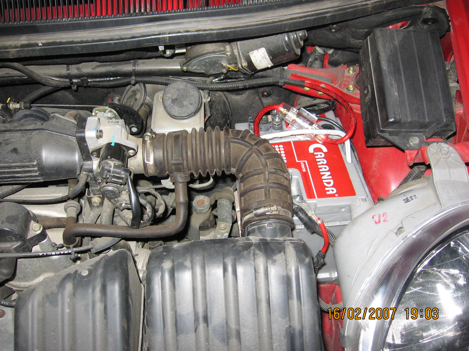

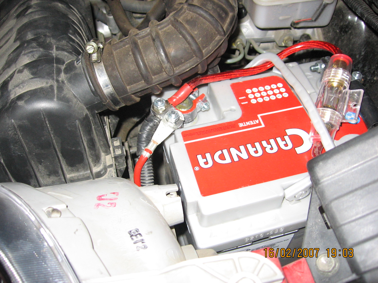

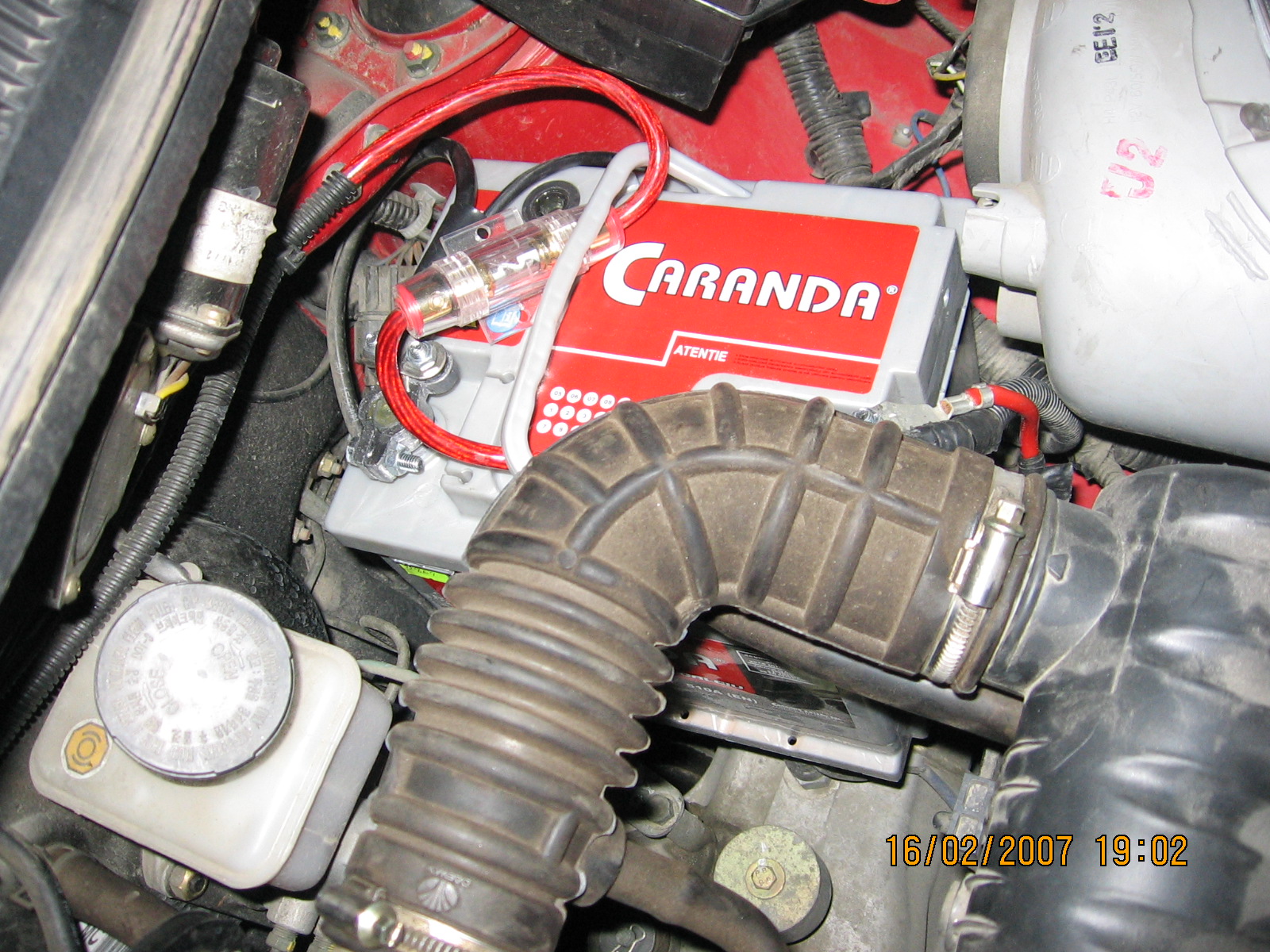

guru Posted February 15, 2007 Share Posted February 15, 2007 Ai cumparat Varta de 40?Cum se descurca? In final, am cumparat o Caranda Maxima de 55 Ah. A incaput fara probleme, dupa ce marginea suportului bateriei a fost indoita. Luminile sunt mai viguroase, iar muzica merge mai in forta. Dar e nevoie si de DRL-ul lui Abram Burel, ca daca mai uit farurile aprinse, nu am facut nicio scofala! Link to comment

guru Posted February 15, 2007 Share Posted February 15, 2007 Da, marginea "tavitei" pe care sta bateria, pe partea in care sunt bornele bateriei. Loc este din belsug, dar ca sa poti baga acolo bateria, trebuie demontata carcasa filtrului de aer. Link to comment

tolin Posted February 15, 2007 Share Posted February 15, 2007 @guru > s-a potrivit la borne sau ai trecut la borne europene ? Link to comment
guru Posted February 16, 2007 Share Posted February 16, 2007 Nu s-a potrivit, am schimbat si bornele, dar am uitat sa precizez O sa pun azi si niste fotografii. Link to comment
guru Posted February 16, 2007 Share Posted February 16, 2007 Fotografiile cu acumulatorul: Link to comment
