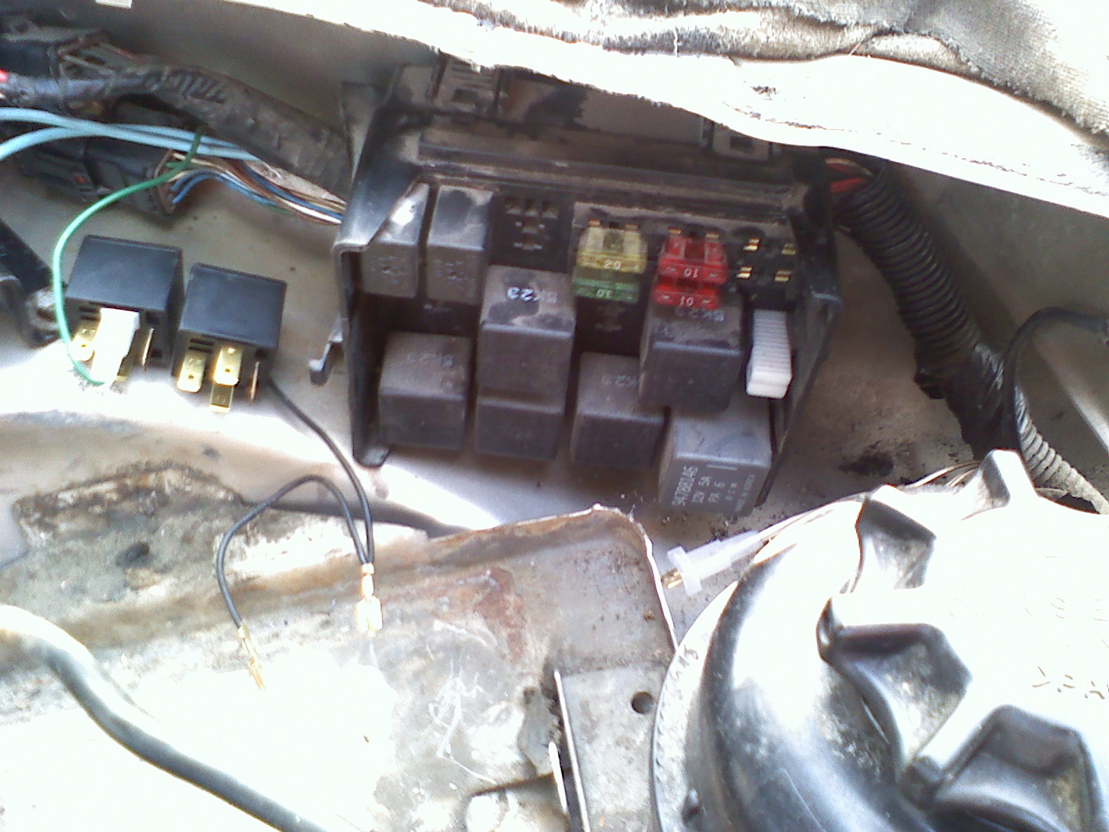

Dj_Dark Posted May 6, 2009 Share Posted May 6, 2009 (edited) La espero nu exista relee decat in compartimentul motor langa baterie. Nu e ca la cielo, in stanga volanului nu exista decat sigurante Asta e cutia iar pe capac scrie fiecare releu la ce serveste. Edited May 6, 2009 by Dj_Dark Link to comment

Dj_Dark Posted May 6, 2009 Share Posted May 6, 2009 (edited) Mai sunt niste relee la picioare in stanga jos, Sorry dar acum mi-am amintit, e un capac de vreo 10X10 cm, sub el trebuie sa fie. Eu l-am gasit odata dar nu mai stiu unde exact. Desfa capacul ala si vezi daca are vre-o eticheta pe el. PS. Eu am pornit-o impinsa de vre-o 2 ori si nu a avut repercursiuni negative. Edited May 6, 2009 by Dj_Dark Link to comment
