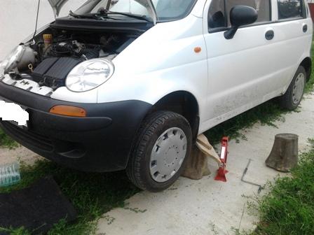

Tucker Posted June 21, 2011 Share Posted June 21, 2011 nu am vazut prin tutoriale un topic de schimbat uleiul la matiz. L-as schimba eu ca astia de la service de obicei sint f grabiti si n-au rabdare sa se scurga tot. N-am rampa. L-a schimbat cineva asa? Ridic masina pe cric in fata stinga sau dreapta? E usor de gasit busonul de golire? E destul loc sa il scoti cu masina pe cric? Ce cheie trebuie? Multumesc sal, Johnny, daca nu ai sch deja uleiul, iti zic eu cum: eu fac asta singur. Ridici masina de fata stanga (sofer) pentru ca baia e in dreapta. E bine sa pui o buturuga de siguranta langa cric, pentru ca vei intra sub motor si ... sa nu ai incredere in cric.Oricum, frana de mana trasa bine. Sfatul meu e sa faci rost de o cheie inelara le 17mm. O tubulara sau fixa e posibil sa-ti scape de pe buson, distrugand acel hexagon moale. Taie un PET de 5 litri ca sa-ti faci o galeata. Dai drumu la ulei. In timp ce se scurge desfa si filtrul ( o sa curga ulei din el dar sa ai o carpa ) . Desfa si busonul de umplere. Probabil nu ai cheie de filtru - nici nu-ti trebuie, eu il desfac si il strang la mana, el sta pe garnitura. Dupa ce s-a scurs tot baga-te sub masina si strange la loc busonul cu cheia de care ti-am zis. Pentru o strangere buna e bine sa lovesti usor cu podul palmei in cheie, nu sa te impingi ca oricum nu ai loc si misti prea tare masina. Pune un pic de ulei nou pe garnitura filtrului de ulei. Nu e nevoie sa torni ulei in el. Strange-l tare la mana sau daca nu poti roaga un tovaras mai dintr-o bucata. Acum poti pune uleiul cel nou: iti recomand din prima 2.6 litri fara frica. Ii strangi capacul si dai cheie. Lasa motorul sa mearga 3-4 min. Pe joja vei citi nivelul de ulei. E bine sa-l lasi un pic sub maxim. Cam asta-i. Daca incerci prima data apeleaza la un prieten, e de ajutor. Vezi si poza atasata Link to comment
