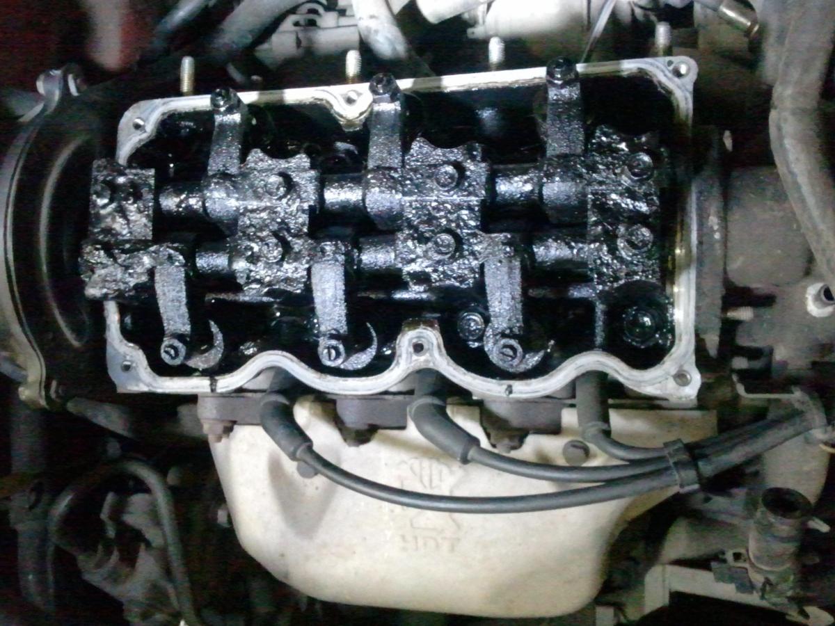

mr_x4you Posted January 10, 2012 Share Posted January 10, 2012 (edited) Dupa curatare chiuloasa de smoala de mai jos si schimbat semeringurile de supape (imi ardea uleiul) am trecut pe Liqui Moly Top Tec 4600 5W30 (aprobare DEXOS2), dupa cateva sute de km uleiul e curat. Edited January 10, 2012 by mr_x4you Link to comment
cris06 Posted January 10, 2012 Share Posted January 10, 2012 (edited) Oauu! Arata ... jalnic! Ce ulei a avut? Sau a avut ulei? La Cielo pe care il folosesc la serviciu (Exe Dohc din 2002 cu peste 300.000 km la bord, axele cu came arata foarte bine. Doar ceva depuneri maro. Ulei? De care a fost, cand a fost. Exclus mineral! Edited January 10, 2012 by cris06 Link to comment
Viktor Posted January 10, 2012 Share Posted January 10, 2012 Cineva folosise un ulei cu grafit sau asa ceva. In capac (cind l-am dat jos) jegul era atit de gros incit culbutorii lasase urme. Link to comment
mr_x4you Posted January 11, 2012 Share Posted January 11, 2012 (edited) On 1/10/2012 at 9:50 PM, cris06 said: Oauu! Arata ... jalnic! Ce ulei a avut? Sau a avut ulei? La Cielo pe care il folosesc la serviciu (Exe Dohc din 2002 cu peste 300.000 km la bord, axele cu came arata foarte bine. Doar ceva depuneri maro. Ulei? De care a fost, cand a fost. Exclus mineral! Nu stiu ce a fost in ea, asa am luat-o, condusa inainte de 2 femei, nu cred ca isi bateau capul prea mult cu ce era in baia de ulei, sigur a fost pus ulei mineral, ardea ulei, aproape 1l la 1000km, semeringurile de supape erau varza, curgea ulei in cilindru. Partea de jos nu am desfacut-o, la urmatoarea revizie fac o curatare si acolo sa vad cum arata sorbul, oricum am presiune la ulei aproape instantaneu. Abia a putut scoate rampele de culbutori mecanicul, era intepenit tot din cauza negrelii aleia. Edited January 11, 2012 by mr_x4you Link to comment
