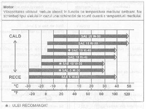

SMS Posted January 7, 2007 Share Posted January 7, 2007 (edited) Din manual reiese ca uleiurile recomandate sunt: - 15W40 (-15 - +40); - 10W30 (-20 - +30); - 5W40 (-30 - +30). Acum, iarna, o fi bine sa punem 10W30 si la vara (ca pe la noi se ajunge la +40 uneori) 15W40? Sau numai 10W30? [nu de alta, dar eu am 10W40, care se pare ca nu e nici recomandat, iar tolin a zis mai inainte ca nici n-are ce cauta la Matiz] Iar ca marca, cel Daewoo e mai bun ca oricare altul pt ca e facut de (pentru) Daewoo? Edited January 7, 2007 by SMS Link to comment

cristi_vb Posted January 22, 2007 Share Posted January 22, 2007 Eu pana acum am pus numai 5W30. In manual scrie ca asta e bun pana la temperaturi de 30 de grade. Ce se intampla daca merg cu el la temperaturi mai mari? Sa continui cu asta sau sa bag un 40 vara? Chiar am o dilema. Link to comment

costinel Posted January 25, 2007 Share Posted January 25, 2007 Avand in vedere ca foarte curand trebuie sa fac revizia de 1 an, si tinand cont ca se anunta o vara caniculara) m-am orientat la un ulei de motor Valvoline 15W40 (recomandat in manualul de utilizare al Matizului pentru intervalul de temp. -15 .. +40 grade). Mentionez ca in prezent am Daewoo 10W30 si parca, dupa un rulaj indelungat (cateva sute de km) parca devine mai zgomotos motorul. Pana acum Matizelul meu are abia 9200km. Pot folosi acest tip de ulei? Link to comment
