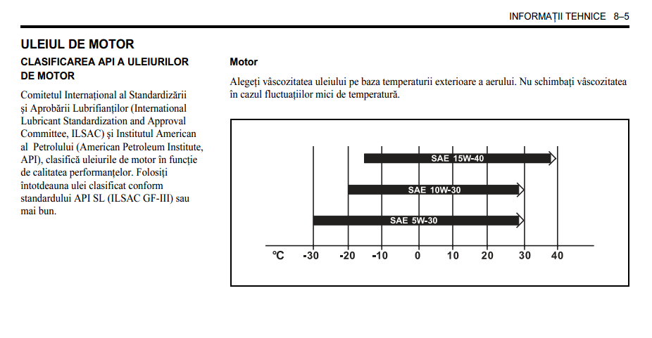

andolis49 Posted August 29, 2012 Share Posted August 29, 2012 Salut tuturor! De cateva zile am facut scimbul de ulei la Spark fab. 2008, 76000 km fara prea multa documentatie si din lipsa de optiuni (si cu masina pe rampa cu uleiul scurs) am gasit la magazin Daciaoil 5w30 care respecta API SL/CF si ACEA A5/B5. E bun ce am pus sau sa-l dau jos cat mai curand? Am citit de alte uleiuri pe forum. Aralul nu e bun pt astfel de motoare? Am pe logan si se simte diferenta in bine. Multumesc anticipat! Link to comment
tomis Posted August 29, 2012 Share Posted August 29, 2012 Ceva ca DaciaOil am si eu de un an (ii zice Versus Eco-Tech 5w30, fabricat de Total Lubrifin Brasov). Astea duc toata gama de Dacii actuale, pana peste 100.000 km. Nu e rau, dar nici nu rupe gura targului. De Aral zicea lumea ca da sedimente prin motor ( dar asta mai demult si parca la 10W40 semisintetic, de ceva vreme nu mai zice nimeni nimic). Mai nou, au un 5W40 foarte ieftin... Oricum, pe piata germana (si pe site-ul german) e cam alta marfa. Link to comment
andolis49 Posted August 29, 2012 Share Posted August 29, 2012 M-am mai linistit... Defapt am verificat inca o data ce scrie in manualul de utilizare Spark si nu zice nimic de ACEA sau A3, A4, B3,B4... Sa vad cum e la consumul de ulei. Daca il papa ca e mai subtire am sa trec pe 10w40. Link to comment
